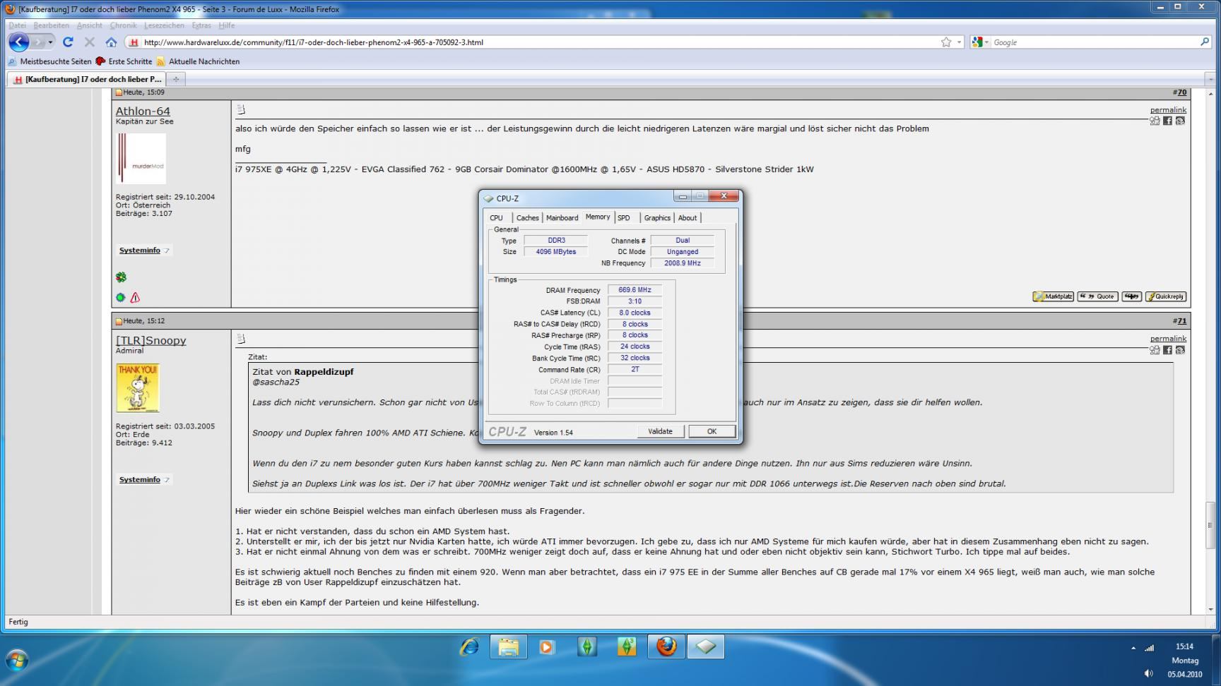

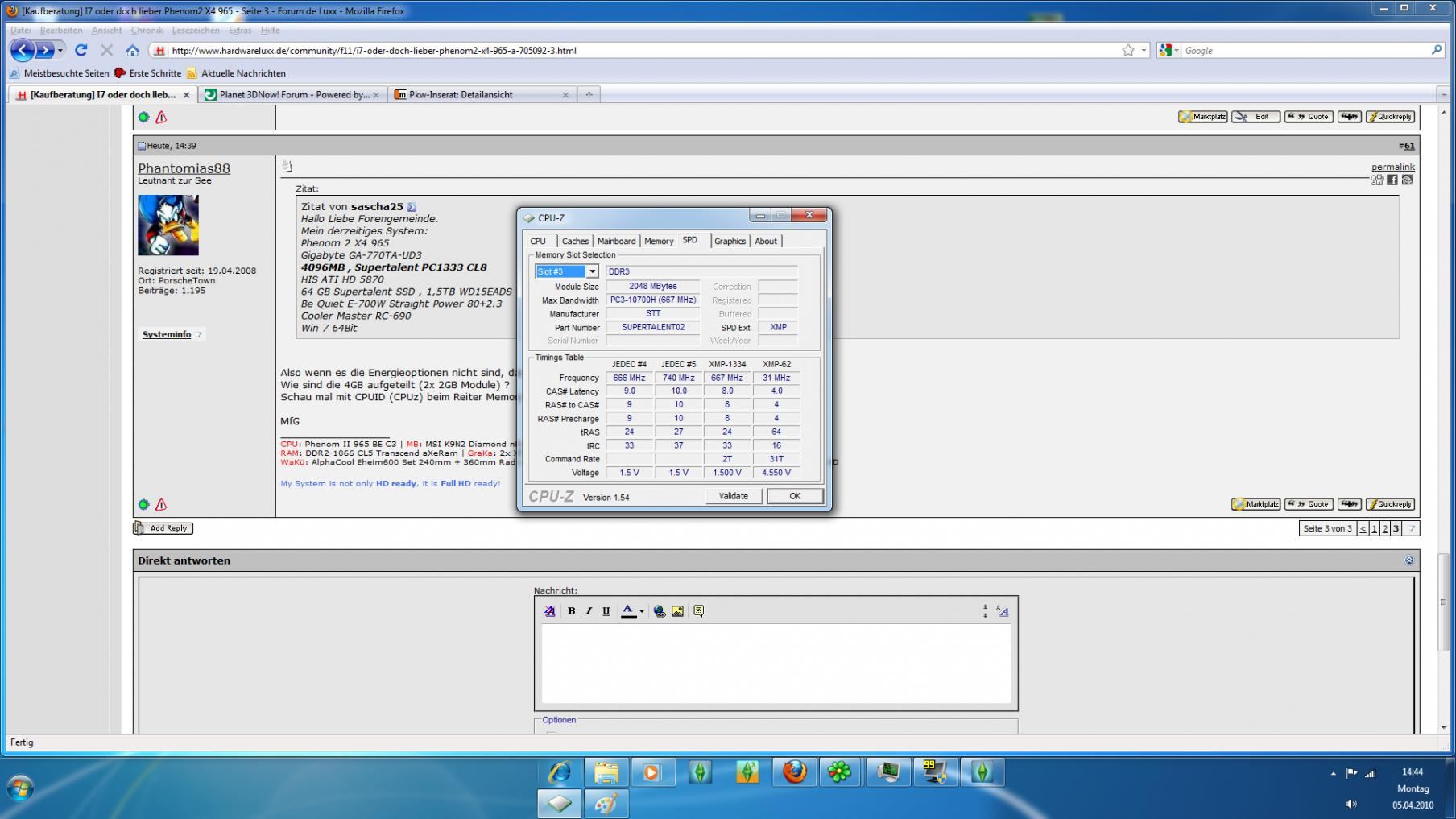

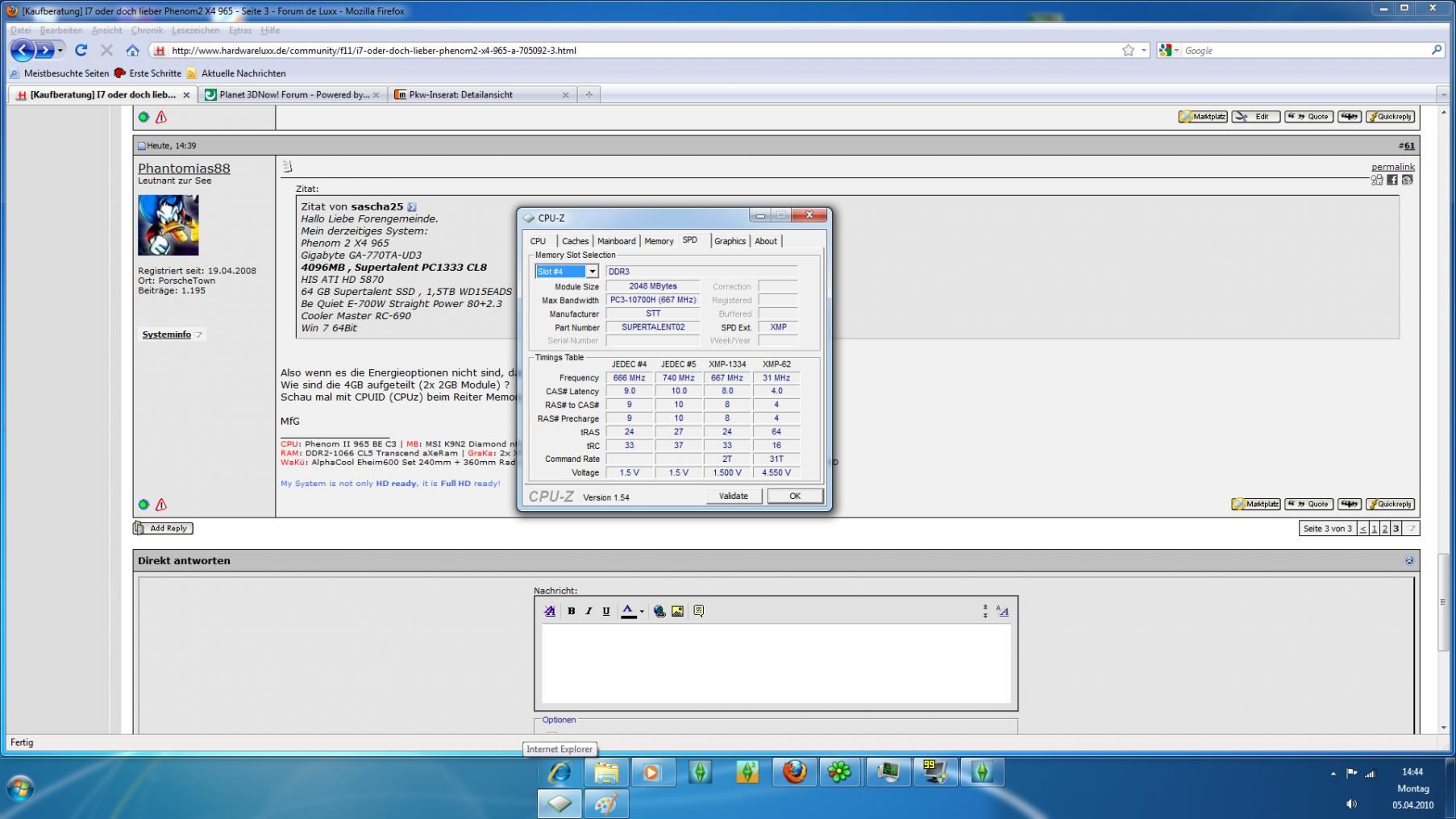

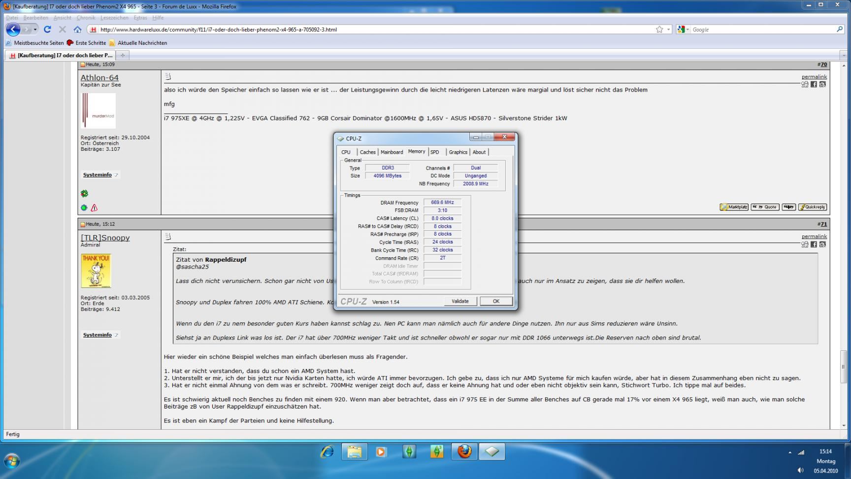

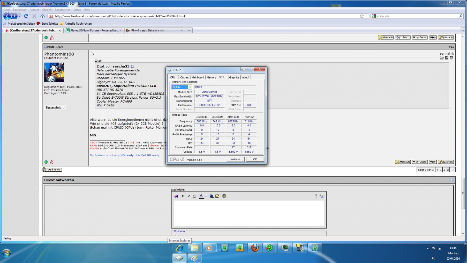

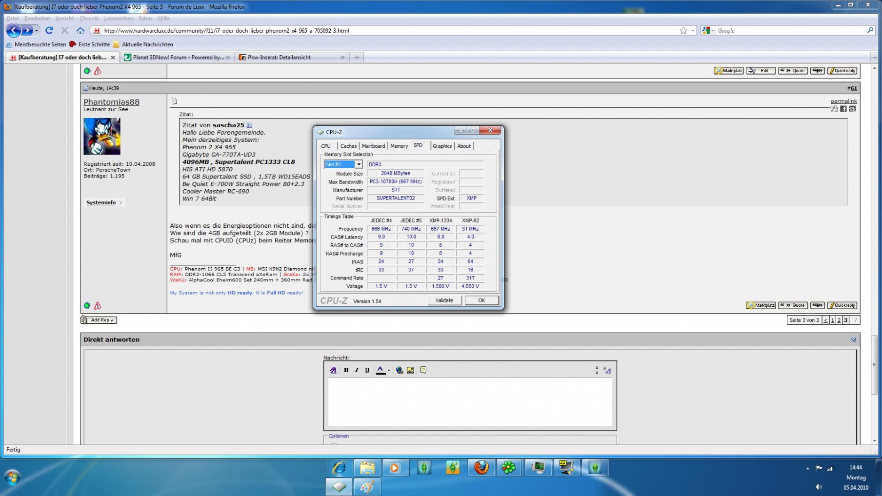

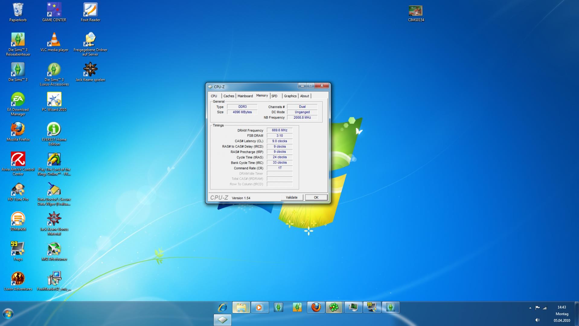

Habe davon mal screenshots gemacht
Wieviele Prozesse laufen bei der Maschine? Timings stimmen nicht, siehe Phantomias88
Sehr gut, das erleichtert die Problemsuche doch enorm! ;)
Wenn du die Timings manuell einstellen kannst, dann probier mal folgende Timings:
8-8-8-24-32 2T (von oben nach unten beim Reiter Memory)
Das XMP-62 wird hoffentlich falsch ausgelesen, kann dein Mainboard mit XMP Speicher umgehen?

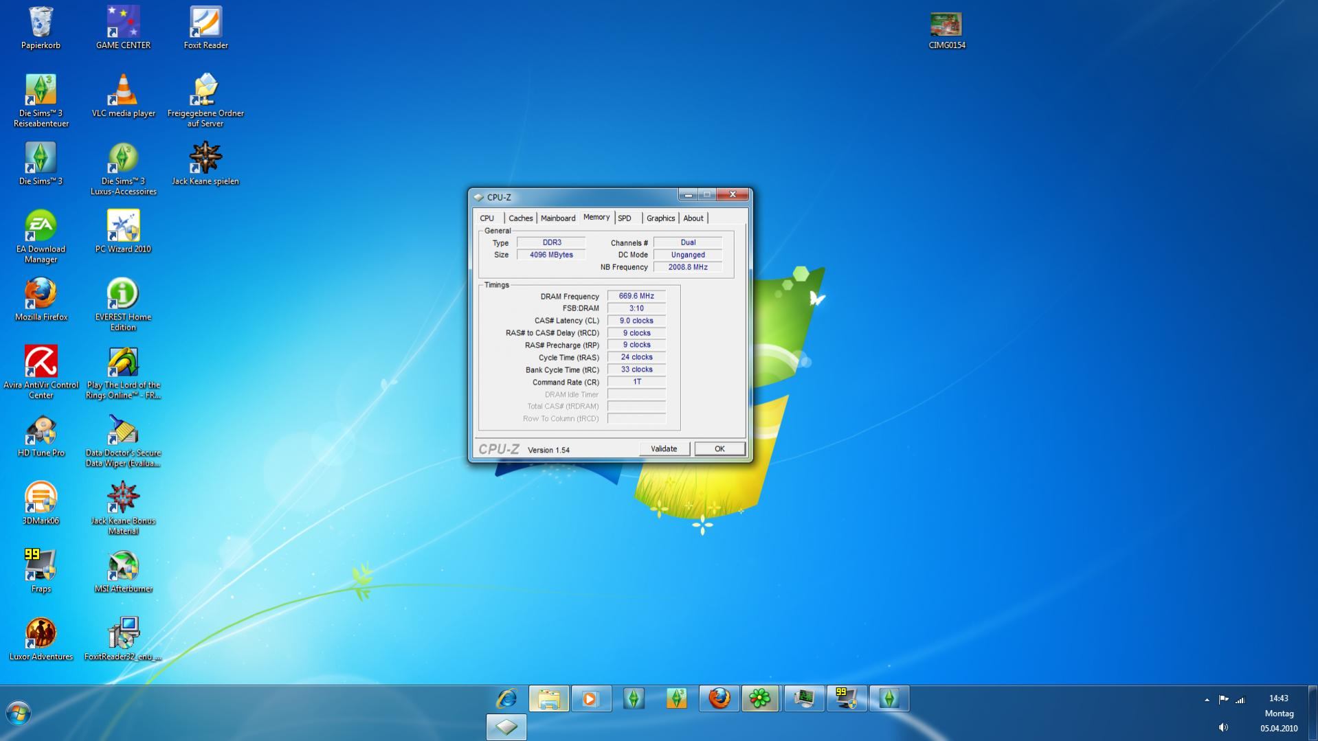

So richtig jetzt?
Die Ruckler sind jedoch immer noch da und die frameraten eibüsten ebenfalls<---30 fps
@phantomias88: Er hat doch ne SSD, da sollte das eigentlich unerheblich sein.
:mad: überlesen, mein Fehler!
Dann bleibt nur noch der Pacht, der Grafiktreiber und die CCC A.I. Einstellungen.
