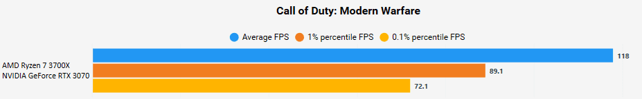

P99 = 275,6
AVG = 136,6
P1 = 85,4

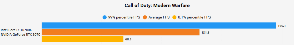

So System neu aufgebaut mit 10700k und gleicher GPU, aber aktuell noch nur 8GB RAM (single) da zwei Bänke schlichtweg nicht funktionieren, nicht mal wenn sie einzeln bestückt sind.
Sobald CPU Block für Wakü da ist und eventuell auch dieses Jahr noch für die GPU kommt ist wieder beides unter Wasser und dann geht da bestimmt einiges mehr.
Hab wegen dem RAM noch einige Dips und ab und an kurze Hänger, da der einfach voll ist und bei 95-100% ständig hängt und auch anfängt im Hintergrund Prozesse zu killen wie Discord.
Ich halte auch gerade die Augen auf um auf den 9900k zu wechseln :)
Nachdem das neue Board kam und jetzt der volle RAM erkannt wird sind auch die Dips weg, aber die Chipgüte(bei meiner CPU) ist nicht gut genug, deshalb kann auch die Custom Wakü nicht mehr viel retten.

Ich denke schon, dass Warzone im wesentlichen im CPU Limit hängt. Und dabei ist’s fast egal, wie viel Details.
Hab heute meinen Monitor (FHD auf WQHD) gewechselt und bin auf 32GB RAM (Einstellungen identisch, aber Dual Rank) umgestiegen.
Ergebnis: 6 FPS mehr im Schnitt verglichen mit Single Rank obwohl die Auflösung höher ist.
Restliche settings, Dauer des Benchmarks und sogar der Bereich der Map sind immer gleich für die Runs.
