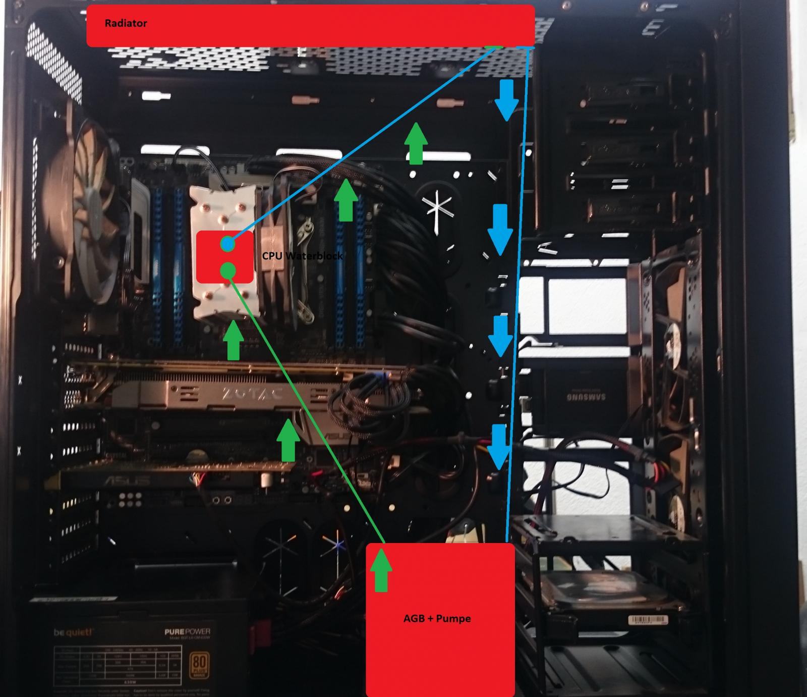

wollte mal fragen, ob der Wasserkreislauf so in Ordnung geht:
Klar. Dauert nur etwas länger bis die Luft aus dem Kreislauf ist, aber ansonsten kein Problem. Idealerweise ist der AGB an der höchsten Stelle im Kreislauf. Was haben die grünen Pfeile auf sich? Ich würde die Fließrichtung gegen den Uhrzeige sinn machen. Dann heizt die Graka nicht das Wasser vor, sollte eine eingebunden werden.
Die Pfeile sollen einfach nur die Fließrichtung darstellen (Grün hierbei von der Pumpe hochgepumpt).
Also wäre folgender Kreislauf besser ?
AGB + Pumpe -> Radiator -> CPU Block -> AGB
AGB ist unten im Gehäuse, da er direkt mit der Pumpe verbunden ist.
