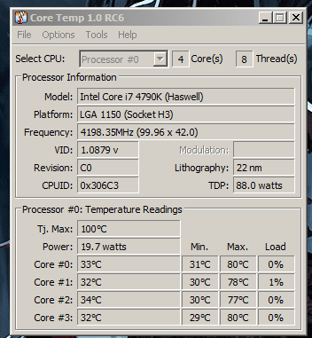

Anbei ein Screenshot von CoreTemp, wenn die CPU-Temperatur am Rad dreht:
Dann noch ein Screenie wie es aussieht, wenn sich alles beruhigt hat:
