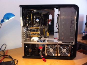

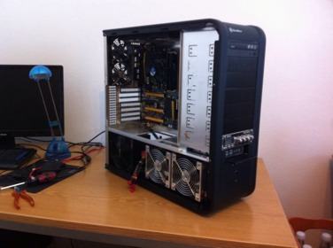

Ich hoffe man erkennt was, habs mit der app hochgeladen
Sent from my iPhone 4 using Hardwareluxx app
