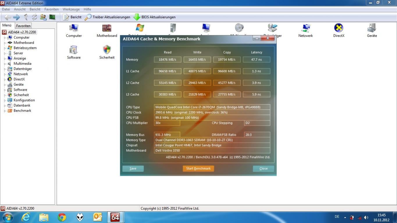

welche Settings hast du denn nun stabil am laufen? Mach mal nen Screen vom Durchsatz bitte.

Läuft, jetzt seine 1866 MHZ mit CL 10.
