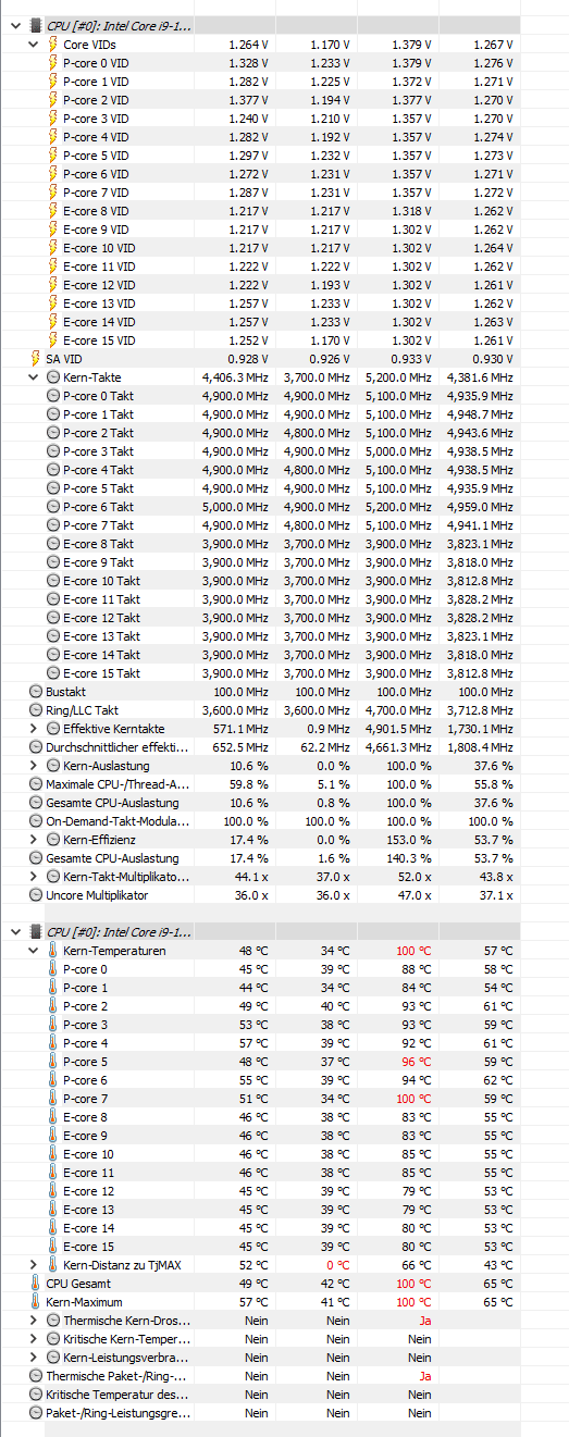

Leider erreiche in Spielen (wie Apex Legends) Temperaturen von bis 96° was mir eindeutig zu hoch erscheint (Obwohl ich derzeit eine relativ hohe Umgebungstemperatur von ca 28° habe). Ich habe versucht den Fehler zu erörtern und zb PL1 und PL2 gesetzt (125w & 190w). Habe die WLP getauscht und kontrolliert ob der Kühlkörper richtig sitzt. Multicore enhancement ist off. XMP ist aktiviert. Bin leider echt planlos warum ich so hohe Temperaturen habe. Ich weiß dass Alderlake generell etwas wärmer wird aber SO warm mit einer relativ großen AiO? Hab ich die Silicon Lottery verloren oder übersehe ich etwas?
Anbei findet ihr HW Monitor screenshots nach einem Cinebench R23 Multicore Benchmark.
Ich habe auch versucht die CPU zu undervolten. Leide ohne erfolgt da ich nichtmal erfolgreich in Windows booten konnte. :/

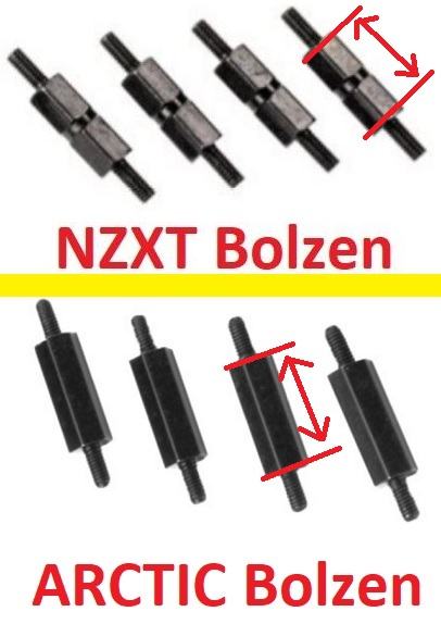

Kannst du das etwas genauer beschreiben, hast du nur die Backplate der Arctic AIO verwendet oder auch die 4 Bolzen und die Muttern von der Arctic AIO?
Wenn du die vier Bolzen der Arctic AIO verwendet hast kann es sein das die AIO nicht richtig aufliegt weil die 4 Arctic Bolzen möglicherweise zu lang sind, wie man auf dem Bild unten sehen kann.
Deshalb habe ich geschrieben die 4 Bolzen der NZXT AIO verwenden damit die Bolzen länge stimmt, 1mm zu lang macht da schon viel aus, und es sieht eher nach 2 oder 3 mm zu lang aus.
Die Gewinde länge nicht mit einrechnen (Bild unten), nur die Bolzenlänge ohne Gewinde ist entscheidend weil der CPU Kühler dort aufliegt.

Ich habe die Original NZXT Bolzen verwendet. Ich glaube schon dass der Kühlkörper richtig aufliegt. Die Arctic waren viel zu kurz.

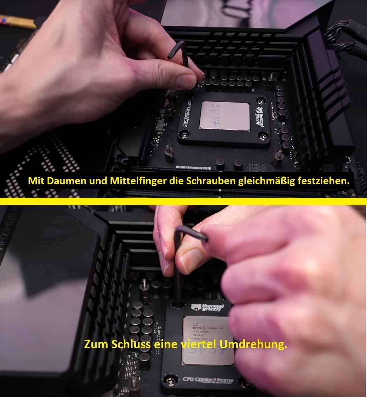

Die Anleitung von Roman Hartung „der8auer“ würde ich trotzdem befolgen, wenn der Thermalright Frame zu fest angezogen wird gibt es Probleme.
Mit Daumen und Mittelfinger so wie auf dem Bild unten die Schrauben gleichmäßig festziehen und zum Schluss jede Schraube noch eine viertel Umdrehung festziehen.

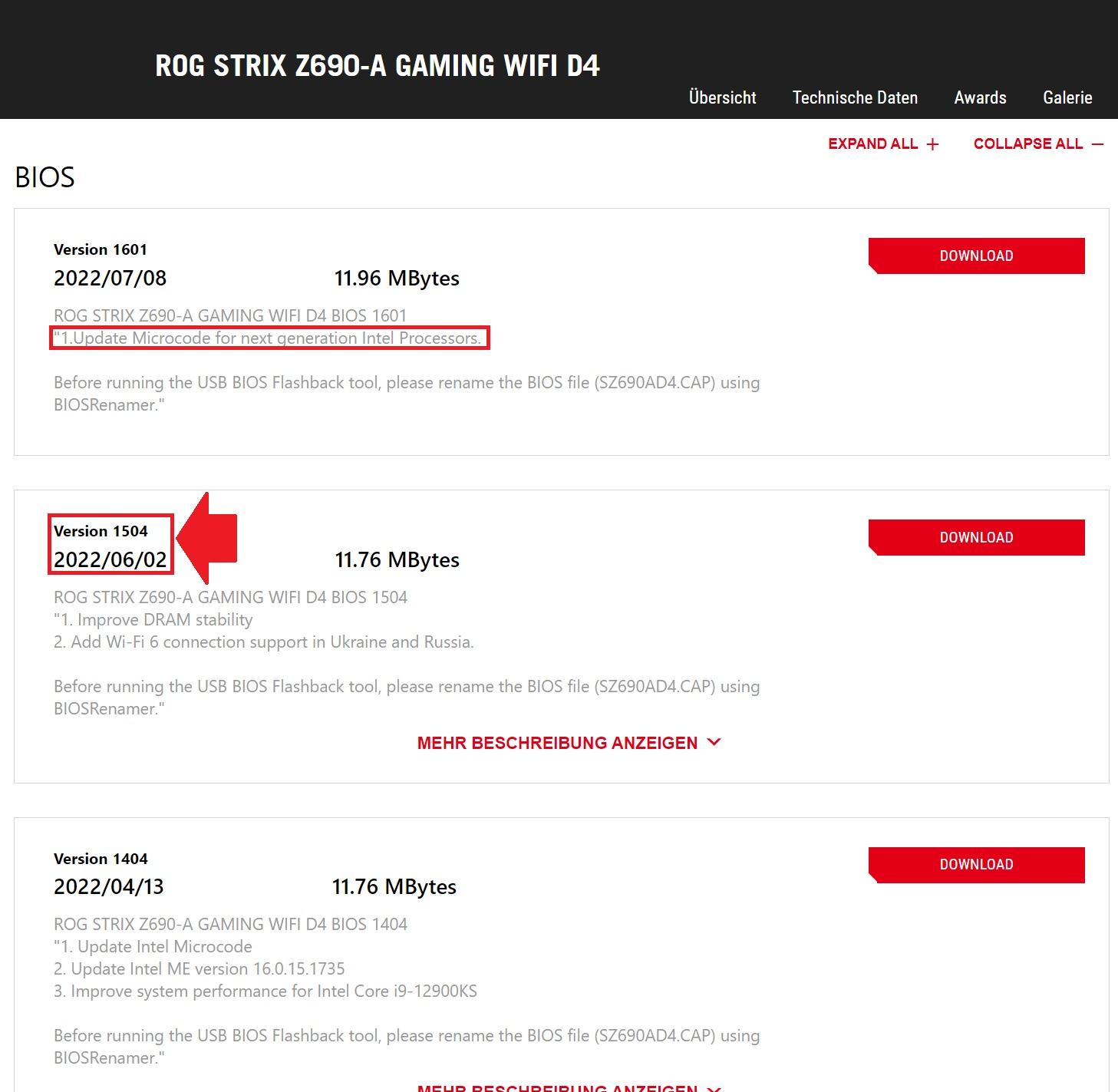

Wenn du die Bios Version 1601 vom 8 Juli 2022 mit dem Update für die neuen Intel Gen. 13 CPU´s auf dem ASUS ROG Strix Z690-A Gaming WIFI D4 installiert hast,
würde ich eine Bios Version zurück auf Version 1504 vom 2 Juni 2022 gehen.
Gut möglich das Fehler im Asus Bios Version 1601 vorhanden sind und die Intel Gen. 12 CPU´s damit zu heiß werden.
Vor und nach dem Bios Downgrade die defaults im Bios laden, auch dann wenn schon alles auf Default steht.
Getan und wieder mit CB23 getestet. Die Temps sprangen teilweise sofort auf 100°. Alle werte sind auf default (außer XMP). :/

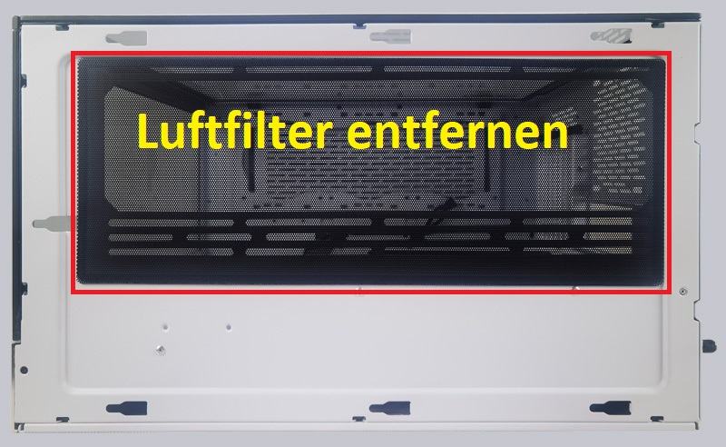

Du hast oben im Lian Li O11 Dynamic XL ROG hoffentlich nicht den Luftfilter installiert?
Der Luftfilter oben sorgt dafür das sich die Wärme im Radiator staut und die CPU überhitzt, deshalb baut man diesen Luftfilter auf gar keinen Fall ein.
Das merkst du sofort wenn die Leitung zur Pumpe genauso warm ist wie die zum Radiator wenn die CPU unter Last läuft.
Zusätzlich kannst du noch das Blech oben entfernen, damit der Radiator komplett frei liegt.
Die Temperaturen vergleichen, wenn das Blech oben aufliegt und ohne Blech.
Wenn es da einen unterschied gibt solltest du den Radiator an der Seite montieren.

Doch luftfilter waren installiert. Allerdings hab ich genausooft mit offenen Gehäuse getestet (also ohne Panels) und td schießen die Temps nach oben.
Wenn der Luftfilter oben installiert war als das Blech (Panel) oben ab war, hat der Luftfilter die warme Luft im Radiator gestaut.
Den Luftfilter oben auf jeden Fall entfernen und nochmal ohne oberes Panel testen.
Zusätzlich die Schläuche prüfen, der Schlauch der vom Radiator weg geht sollte kälter sein unter CPU Last.
Habs nun getestet und der Unterschied bewegt sich im 0,5-1 C bereich. Also vernachlässigbar. Auch beide Schläuche sind unterschiedlich warm. Kann es sein dass mein Sockel evt beschädigt wurde? :/ Es sind immer die Cores 7/8 (war auch beim 12700k so) die am heißesten sind.
