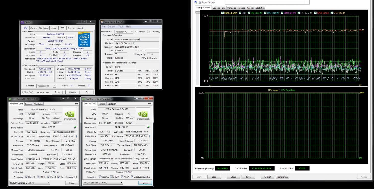

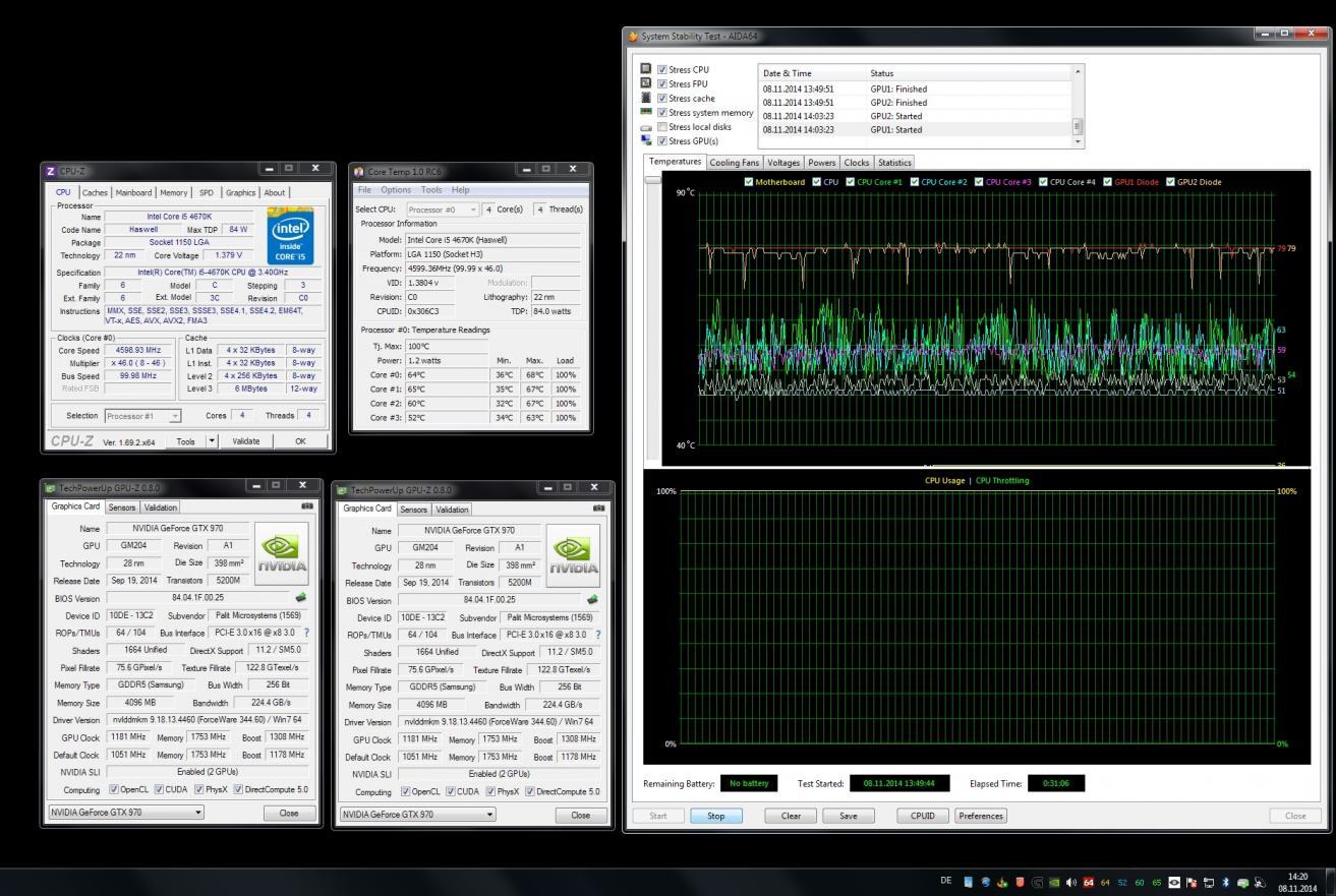

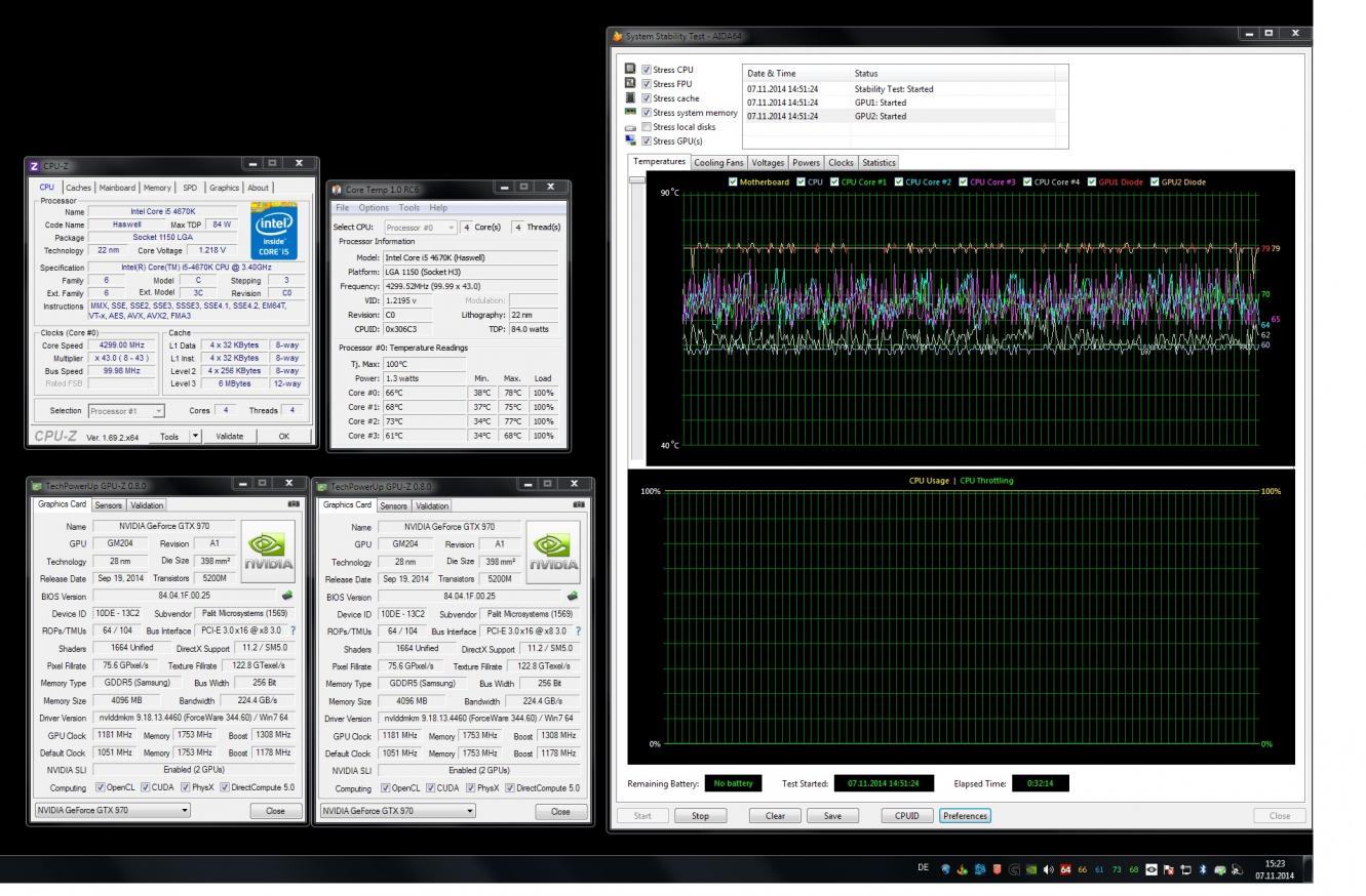

Thread "aufweck" Habs mir dennoch heute angetan meine CPU zu köpfen und die Resultate lassen sich durchaus sehen.....
Vorher
Nachher
Rennt jetzt stabil bei 4,6Ghz mit meinem Outdated Zalman CNPS 9700led ;)
Flüssigmetall zwischen DIE und IHS + IHS und Kühler..
selbst ungeköpft waren die Ergebnisse für primeverhältnisse durchaus ok.
Will ja nicht direkt kritisieren, aber laut Photos sind es nur 4,3 Ghz
Aber deine Vcore ist Spitze, selbst bei 4,3 Ghz.

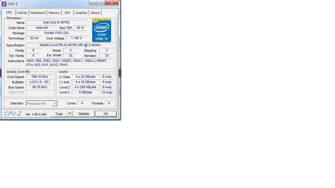

Bei mir ist es sogar ohne Übertaktung bei 1,199 aber im Bios (uefi) ist alles auf Auto gestellt.
Bei deinem Vcore erreiche ich stabil nur 4,1Ghz also muss ich noch höher gehen.

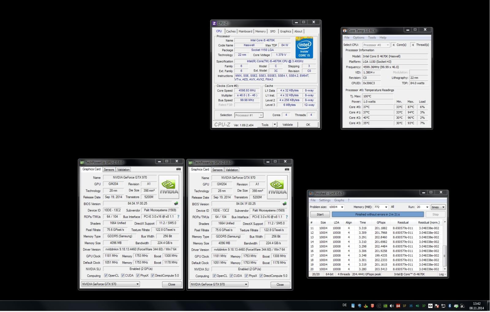

Und wie schaut es nun mit Prime oder noch besser mit LinX aus? ;)
4,6Ghz Genehmigt er sich hald ordentlich Vcore .. ist beim Gaming aber selten über 50 Grad. Mehr mach ich auch nicht mehr jetzt :)
Reichen 20 Heat durchläufe bei LinX ?
Sieht dann so aus.... nach 20 durchläufen
BTW: die oberen 2 Grafiken von gestern sind ein vorher/nachher Vergleich mit absolut identischen Einstellungen deswegen keine 4,6 GHZ dabei sonst sieht man ja nicht was die Flüssigmetall WLP gebracht hat .. Ich finde das Ergebnis ist extrem...
Man sollte bei LinX noch Memory auf All anklicken, dann haut das noch etwas mehr rein. Aber lass gut sein, sonst verglüht der gute noch.:)
Also das finde ich nicht, bei mir ist grade nichts übertaktet ausser die VGA und die CPU hat einen Vcore von 1.199.
Im Bios (UEFI) ist alles auf Auto eingestellt.
Er wird eine fixe VCore anliegen haben uns solange die Stromsparmodi an sind ist dies auch egal....
