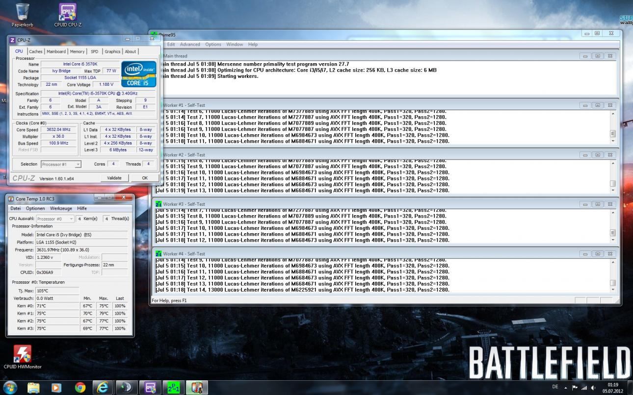

hab da mal eine frage,
ich habe den oben genannten prozessor.der soll ja wenn der voll belastet wird mit dem turbo auf 3.8ghz gehen?
meiner geht aber bis 3.6,egal ob ich bf3 spiele oder prime laufen lasse.ausgelesen mit CPU-Z.auslesefehler oder schlechte cpu?
ist alles standart,nix verändert im bios oder so.standart lüfter.
3,8 ghz schaffst du nur wenn bis zu zwei Kernen ausgelastet werden, bei Prime werden alle 4 stark ausgelastet so schaltet der Turbo nur bis 3,6 Ghz um innerhalb der TDP zu bleiben, gleiches gilt für BF3.
Starte mal sowas wie Super Pi, eine Singlecore-Anwendung das dürfte dann auf 3,8 ghz takten.

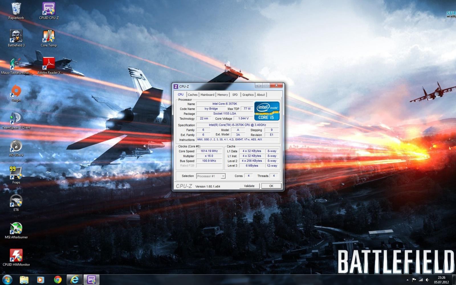

so siehts aus wenn ich nichts tue.
vielleicht sollte ich mal ein bios update machen?habe das F5 drauf.

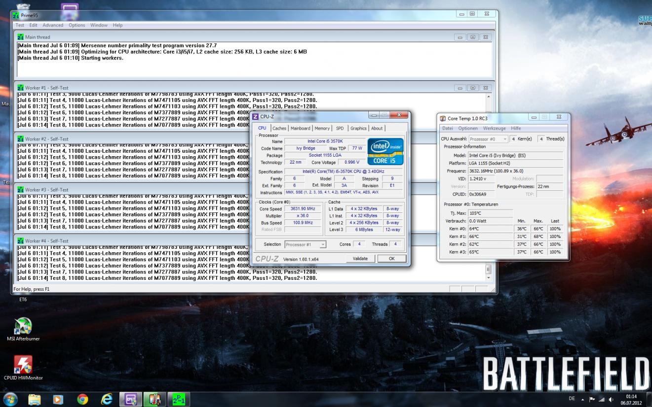

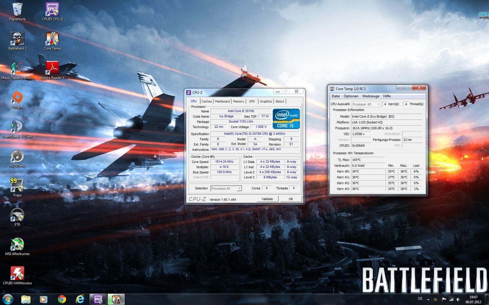

habe jetzt die vcore auf 1.000 und die LLC auf high.
habe auf low probiert,der rechner startete zwar,aber es ging danach nichts mehr.auf medium gabs ein bluescreen.
so sieht das mit prime nach ca. 5 min aus und das andere wenn ich nichts mache.
denkt ihr das passt jetzt so?
