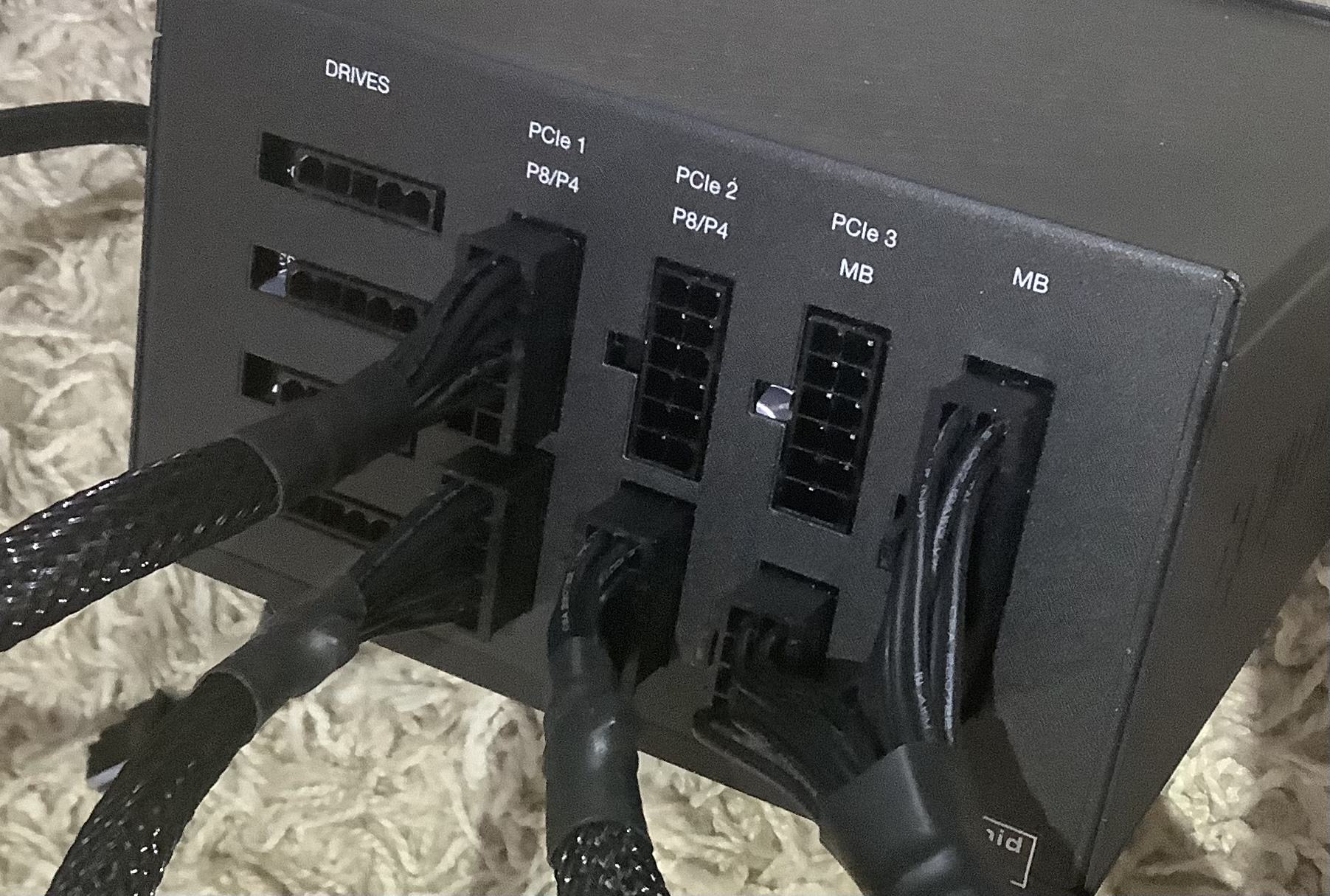

Guten Morgen zusammen,
ich kann Euch beruhigen… PSU seitig ist alles richtig angeschlossen worden :-)(y) Siehe Bild unten. Das System lief ja auch 3 Monate nach Montage stabil.
Habe gestern in der Kombi neue PSU und Altsystem noch mal die P8 Anschlüsse durchgetauscht. Die Idee dahinter war ein möglicher Kabelbruch. Macht aber keinen Unterschied.
Gruß, Bugs

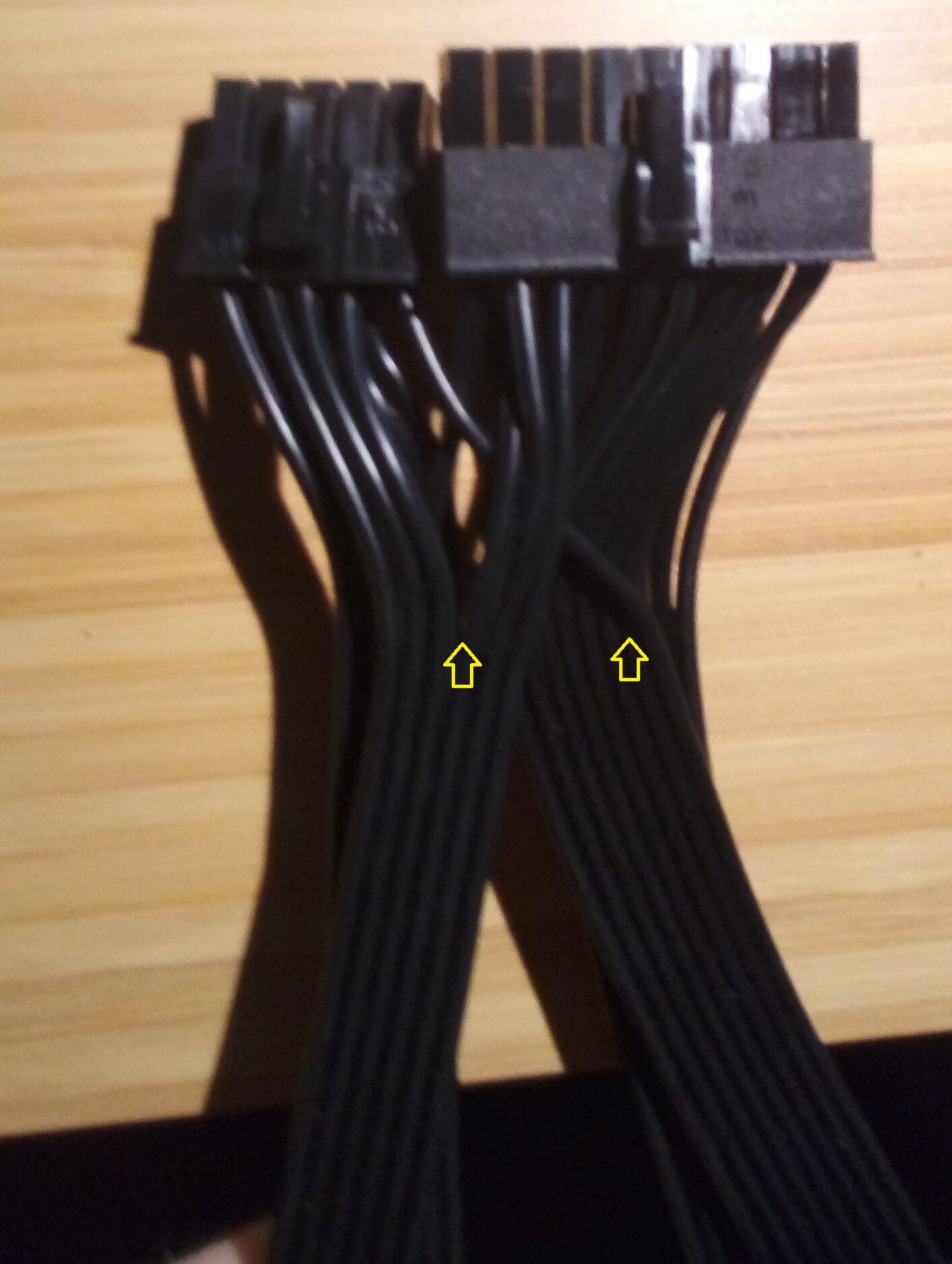

Das Kabel kannst du an der Isolierung auseinanderziehen, normalerweise wird die Isolierung dadurch nicht beschädigt.
Dann passt der kleine Stecker auf jeden Fall.
Ja ne, es ging nicht viel beim auseinander ziehen, es war alles sehr auf Spannung.. habs dann zwar irgendwie geschafft, aber die Kabel an den Steckern wollten fast raus und im NT war der kleine Stecker auch nie richtig gerade. Es funktionierte, aber auf Grund zusätzlich erhöhtem Spulenfiepen gings dann sowieso zurück ;)
Nicht das Kabel in die Länge ziehen, das Kabel an der Isolierung auftrennen.
Die Kabel sind normalerweise alle zusammen, erst bei der Fertigung des 24 Pin ATX Kabels werden die einzelnen Kabel getrennt.
Gruß, Bugs

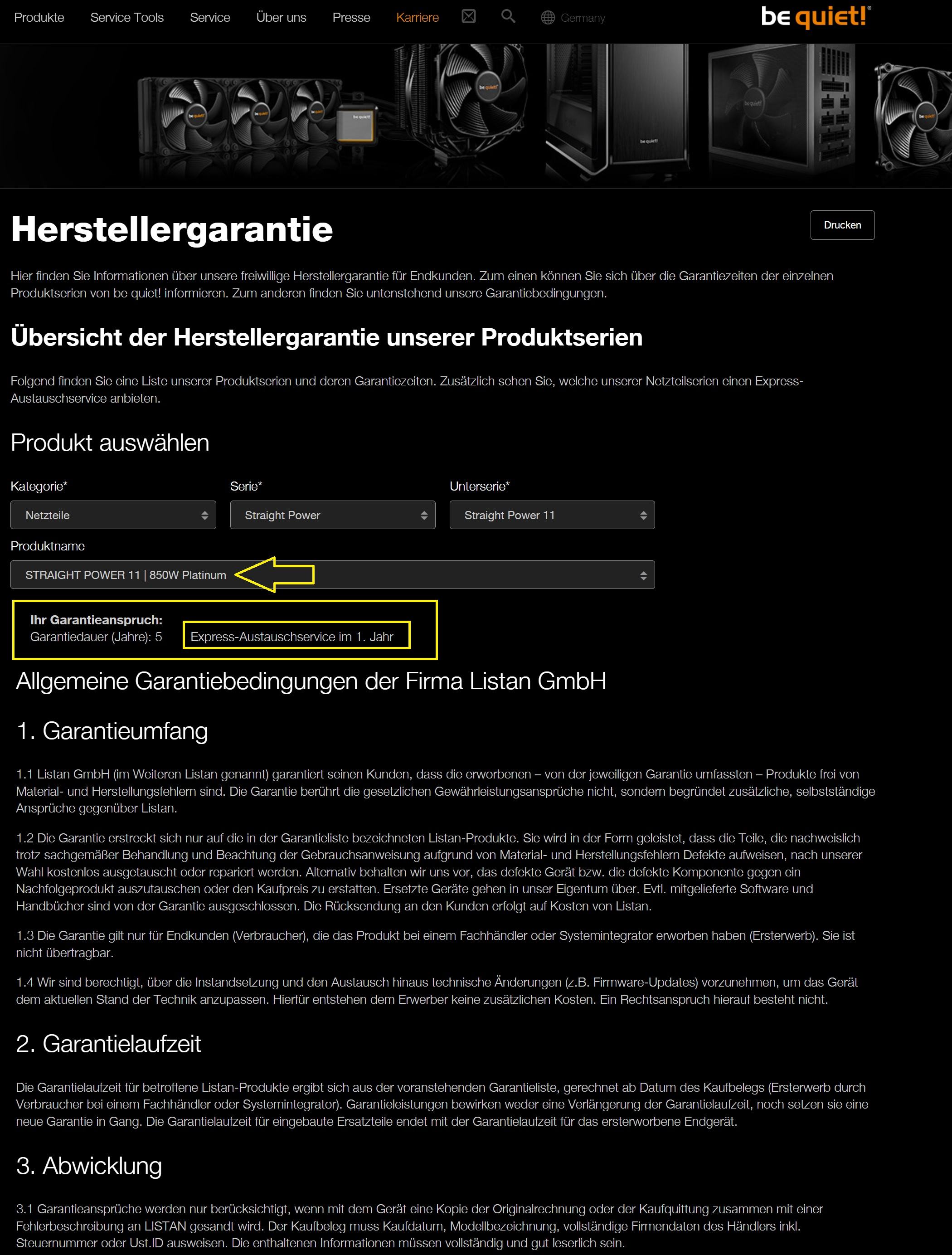

Wie alt ist das be quiet! Straight Power 11 850W?
Wenn das be quiet! Straight Power 11 850W (Gold oder Platinum) Netzteil noch kein Jahr alt ist kannst du direkt über be quiet! Express tauschen, die schicken dir sofort ein neues Netzteil (Bild unten).
be quiet! Garantie: https://www.bequiet.com/de/warranty
@PCFreak69 : Danke für den Tip. Das Teil hatte ich jetzt 3 Monate. Habe den Schnellaustausch über den Händler gestartet. Ich denke das ist im Hintergrund das selbe Programm. Durch die Feiertage zieht es sich halt ein bischen in die Länge 8-)
