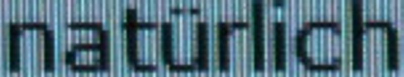

hab das "unscharfe Schrift" Problem jetzt im Vergleich mit einem dell 24 zoll pva eines freundes eingegrenzt.
Wenn man die Bilder genau anschaut fransen die pixel immer horizontal an den kanten aus, das heißt immer zwischen 2 pixeln an der horizontalen Kante wird die pixelfarbe etwas weiter nach außen gezogen.
Das Problem ist defintiv nicht "normal" für pva displays!
erste Bild L90D+
zweite und dritte Bild W241D

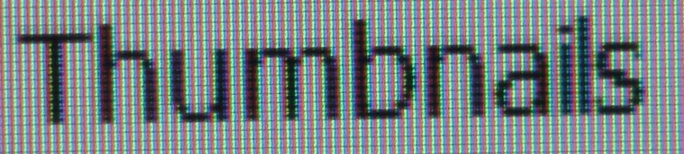

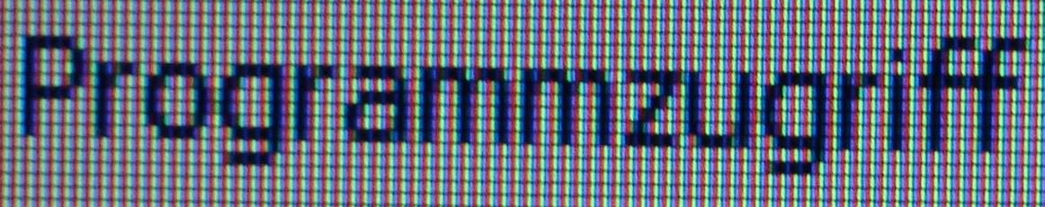

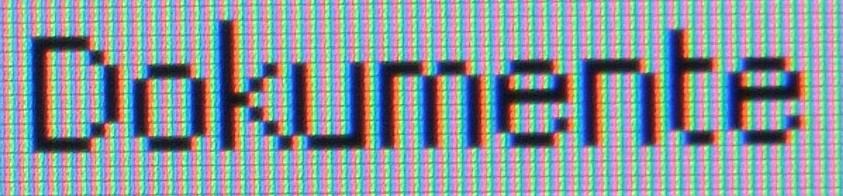

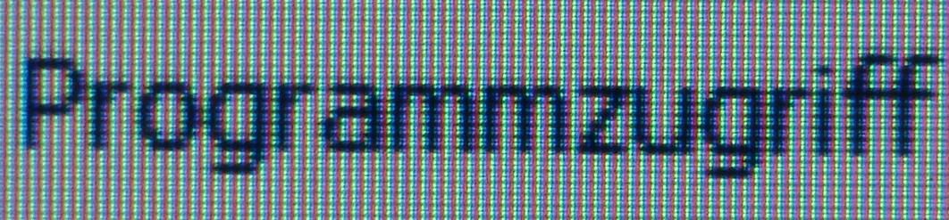

Hier nun die Bilder...
Glättung ausgeschaltet:
Glättung "Standard":
Glättung "Cleartype":
Ich hoffe, ich konnte weiterhelfen... :)
