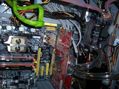

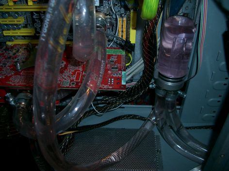

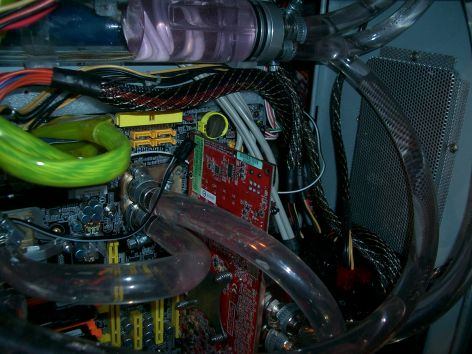

Servus Leute :wink:
*today it´s Friday :d *
bin momentan mit dem Wakü-Umbau am Stacker meiner Frau beschäftigt. Heute habe ich den HWL-DualDeckel in Betrieb genommen und den WC-Deckel in Rente geschickt. Nebenbei habe ich den Tygon 11,2/8mm gegen den 19,1/12,7mm getauscht und die X800XT@Lukü gegen eine X1900XTX@Wakü mit eingebunden.
Die Temperaturdifferenz gegenüber dem bisherigen System@WC-Deckel liegt trotz Graka@Wakü bei sage und schreibe 6K :eek: :hail: und das liegt mit Sicherheit nicht nur am Tygonquerschnitt :)
Der HWL-Dualdeckel rockt den WC-Deckel locker weg!! Bin ja so froh, dass ich gleich zwei davon bekommen habe - als nächstes ist mein Stacker dran - die Frauen haben eh schon genug "Oberwasser" :bigok:

Wow , das hört sich ja mal richtig gut an!
Aber das ist ja wohl ein bisschen krass... zwei Duallaings in einem Haushalt. ^^
Die Grafikkarte gefällt mir gut, kannste mir schenken. :shot:

habe ich jetzt genauso in Betrieb genommen. Der Orkan im AGB ist aber schon gewaltig. Als Eingang/Vorlauf in den CC25 habe ich den Anschluss mit *Plexi-Steigröhrchen* gewählt. Andersrum gabs immer luftblasen in den Ansaugtrakten des HWL-Dualdeckels.
Bis jetzt funzt alles sehr gut, von daher weiss ich noch nicht, ob ich den zweiten CC25 überhaupt in Betrieb nehmen soll. Außerdem ist selbst mit einem Stacker das Platzangebot begrenzt - ich habe gerne alles intern ;)

Hattest du denn nur 2 normale Laing DDC untern WC-Deckel? (der WC-Deckel wird ja auch mit 2 Laing DDC+ verkauft, auch wenns nicht richtig hinhaut). Wenn du vorher schon 2 Laing DDC+ unterm WC-Deckel hattest, dann macht es wirklich nur der Deckel und der Schlauch. Beachtlich!
Ist dieser orange Schlauch eigentlich dein alter 11,2/8mm Tygon?
attachment.php
Dann hätte er sich ja extrem verfärbt. Sieht neben deinem neuen Schlauch aus wie ein Inno-Spezial-Schlauch. Dein 19,1/12,7mm Tygon nimmst du auch die Tüllen mit 1/2 AG (Außendurchmesser)? Bei der Wucht der beiden Dual-Laing DCC+ habe ich Angst, dass mir der Schlauch vom Kühler fliegt. Hält es bei dir genausogut wie mit 14,1/11,2mm Tygon?

Und sie hat roten Inno-Spezial-Schlauch? Den Schlauch, den man auf deinem 2. Foto neben dem 19/13mm Tygon sieht?
@nattydraddy Nein das ist 11,2/8er Tygon mit 20% Waterwetter im Kreislauf (gewesen). Für den neuen 19,1/12,7er Tygon habe ich die ALC Anschlusstüllen mit ID=13mm verwendet und mit Rohrschellen gesichert ;)
Mal sehen ob ich die Rohrschellen gegen UV-Kabelbinder tausche - der Optik wegen :)
