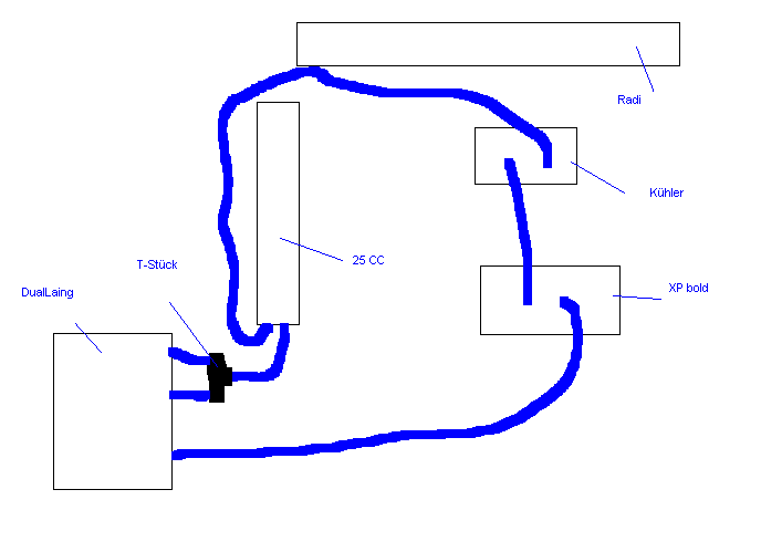

Ich wollte es so wie auf dieser Skizze hier machen, geht das ohne weiteres?

So hats mir Radical erklärt und so hab ichs jetzt auch... nur das Problem is, zum AT hin is nix los und die Laing saugt auch ned ausm AT..
Also Radi is klar oder?
AGB auch?

Ich entschuldige mich für meine Paint künste! :d
Was heißt sie saugt nicht. Wenn solltest du nur eine kleine Bewegung drin sehen. Und wenn in der Leitung zwischen Pumpe und Ausgang AT Luft ist, die sich wenig bewegt, ist auch das nicht unnormal.
Der AB soll nur einen Wasservorrat haben und die Luft sammeln.

Ist wie Mflox schon sagt nur ein Puffer, ein Ersatz für ein T-Stück. Der ist im Betrieb voll gefüllt.
Sicher geht da auch ohne Probleme. Ich kam da eben drauf, weil ich
a) kein T-Stück für die großen Schläuche hatte und es
b) nicht mehr wie bei meinem alten Aufbau "verstecken" konnte
Da lief mir der Shuttle AB über den Weg, der mir dafür gerade recht erschien. Und es funktioniert :)
