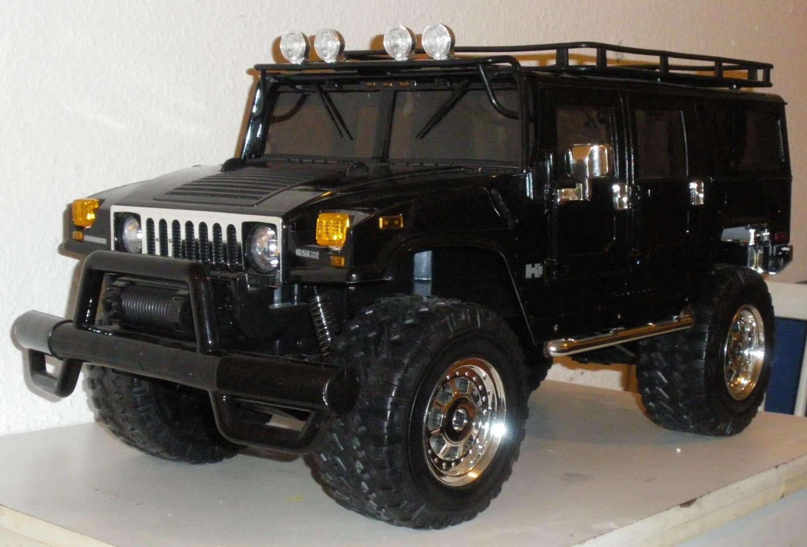

Es ist so weit.

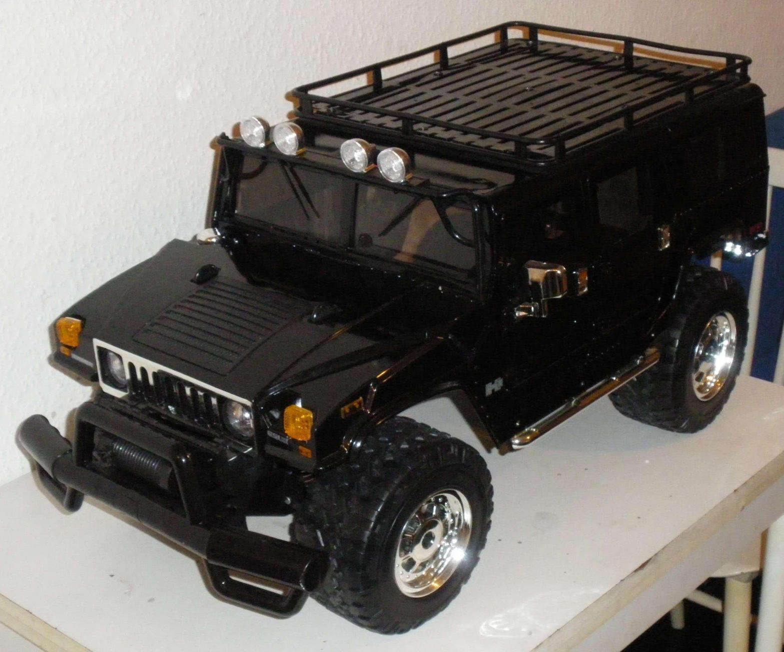

Gestern ist mein 1.6 Hummer H1 Angekommen.
Bestellt in GELB, geliefert in SCHWARZ.
Maße (LxBxH): 67cm x 35cm x 30cm
Gewicht: ca.5 kg
Reifendurchmesser: ca. 15 cm
Fahrzeit mit Akku über 30 Min
Luftgefüllte Reifen
Gefederte Achsen
Lenkdistanz ca. 100 Meter
Absolute Wendigkeit : (vorwärts, rückwärts, rechts, links)
Anschaffungpreis = 100 EURO
Nun die ersten Eindrücke.
Da lasse ich zu erst die Bildern Sprechen:

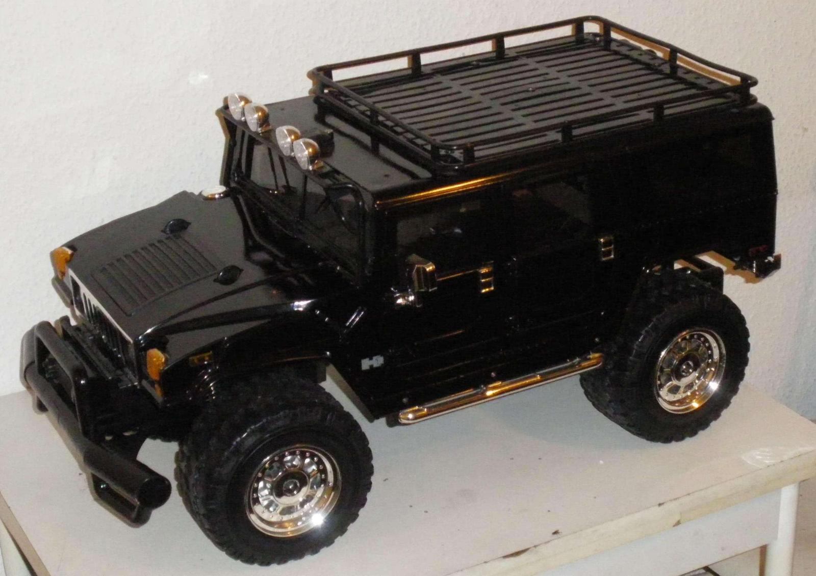

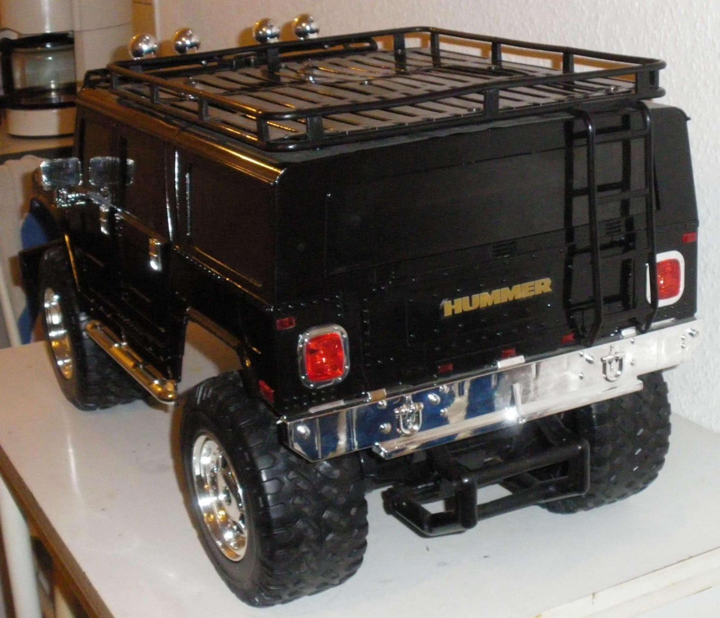

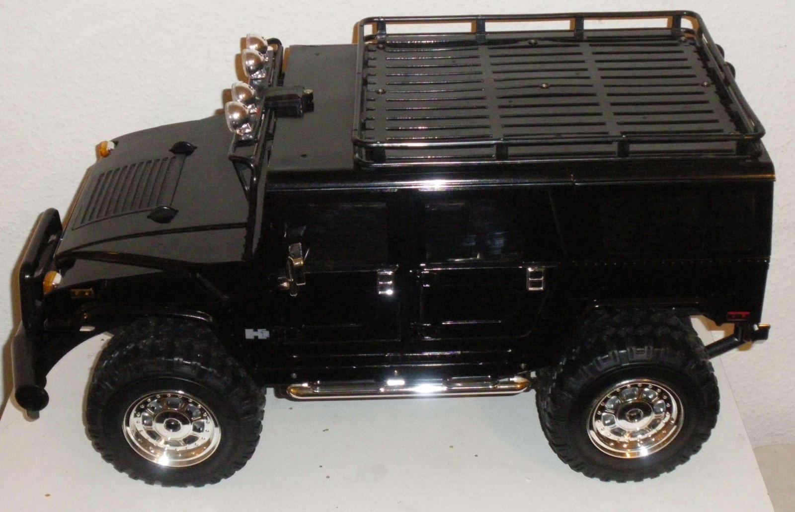

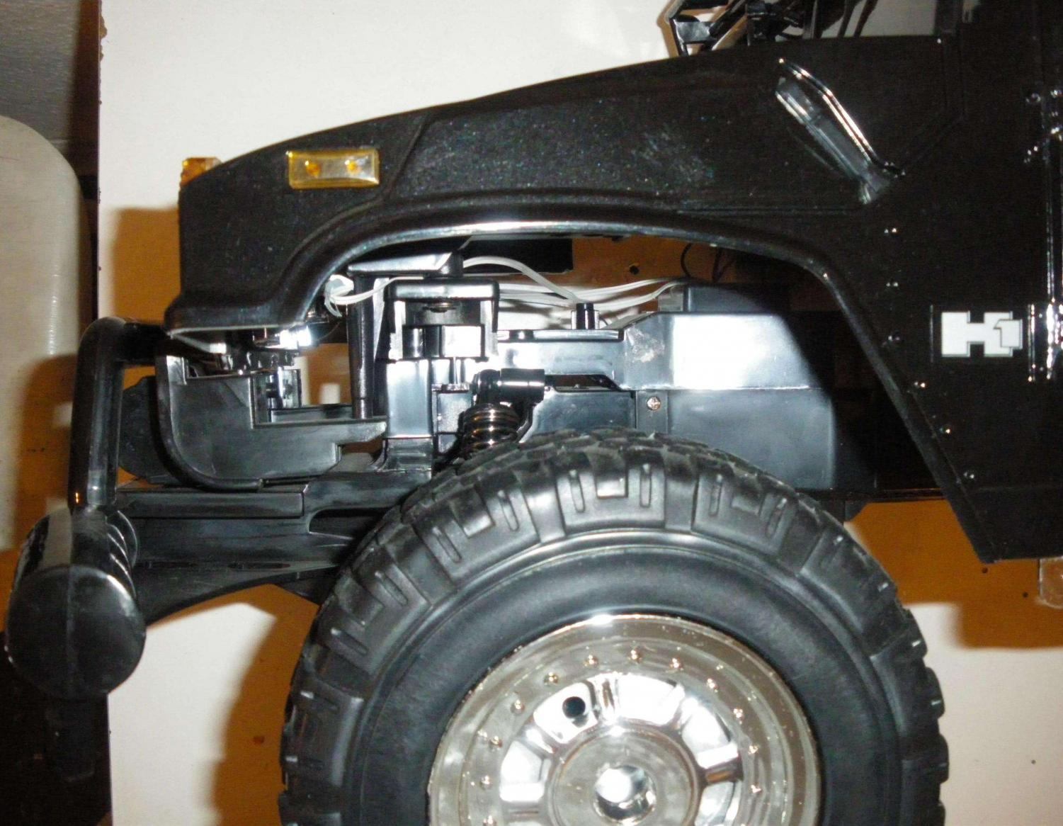

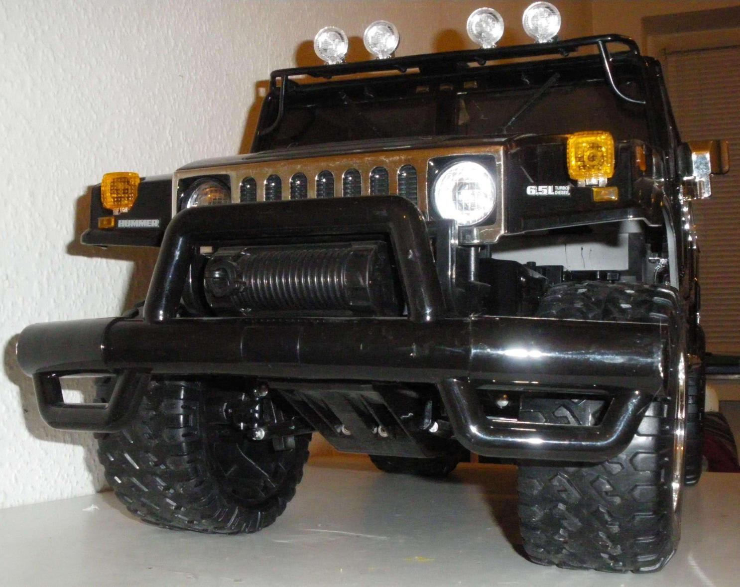

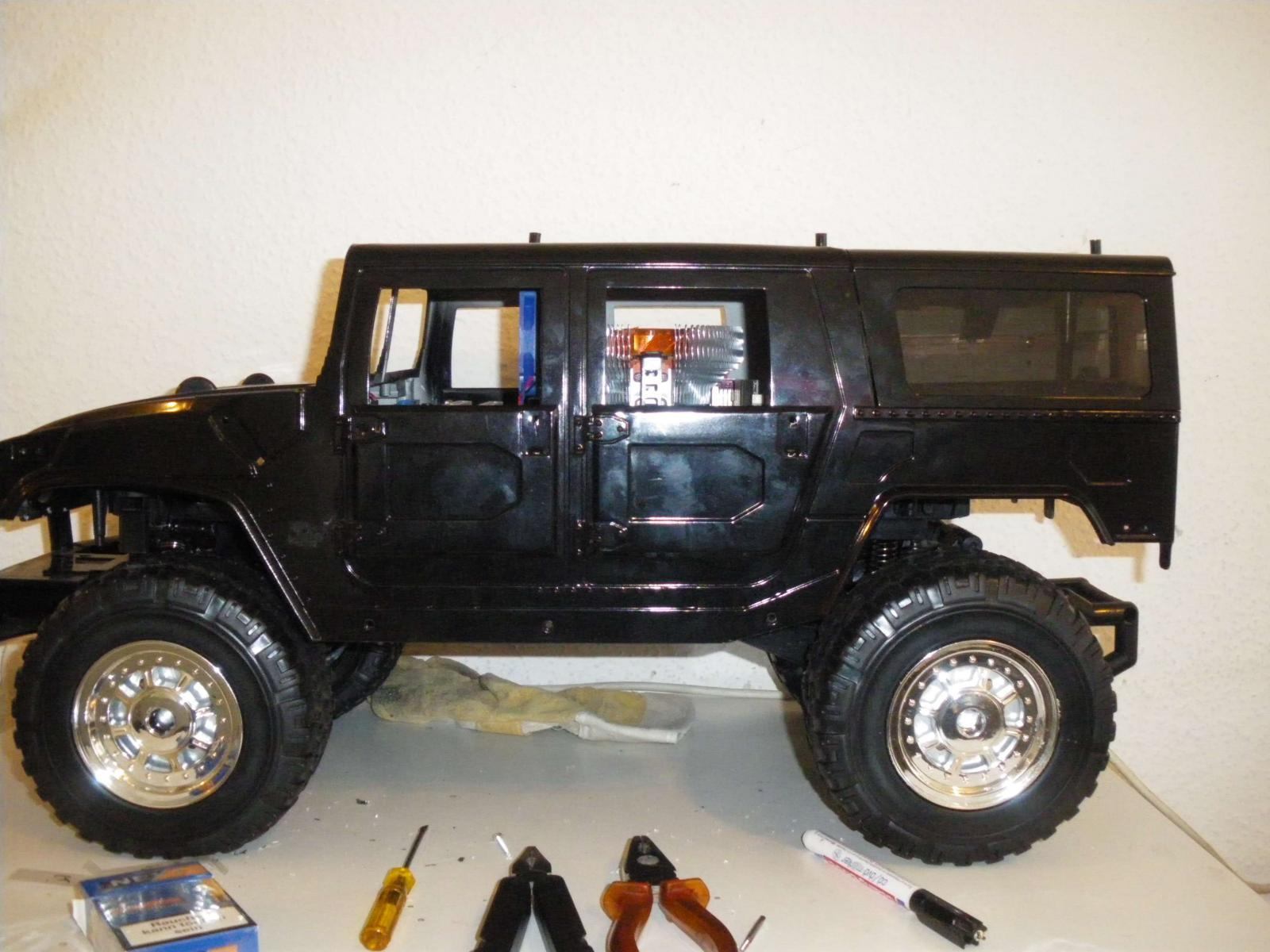

Am ersten blick scheint alles perfekt zu sein. Beim genauen hinsehen, ein desaster mit kaum 1 mm plaste, sehr empfindlich. Die plaste beim enzo ist 4 x so dick und wesentlich stabiler.
Hier sind rundum verstärkungen notwendig.
Es sind getönte abschraubbare fenstern von innen in der karosse angebracht, ein ausschneiden und folieneinsatz ist da nicht mehr notwendig.
Was die lakierung betrifft, eindffach nur miserabel. Ist ja eigentlich ein spielzeug.

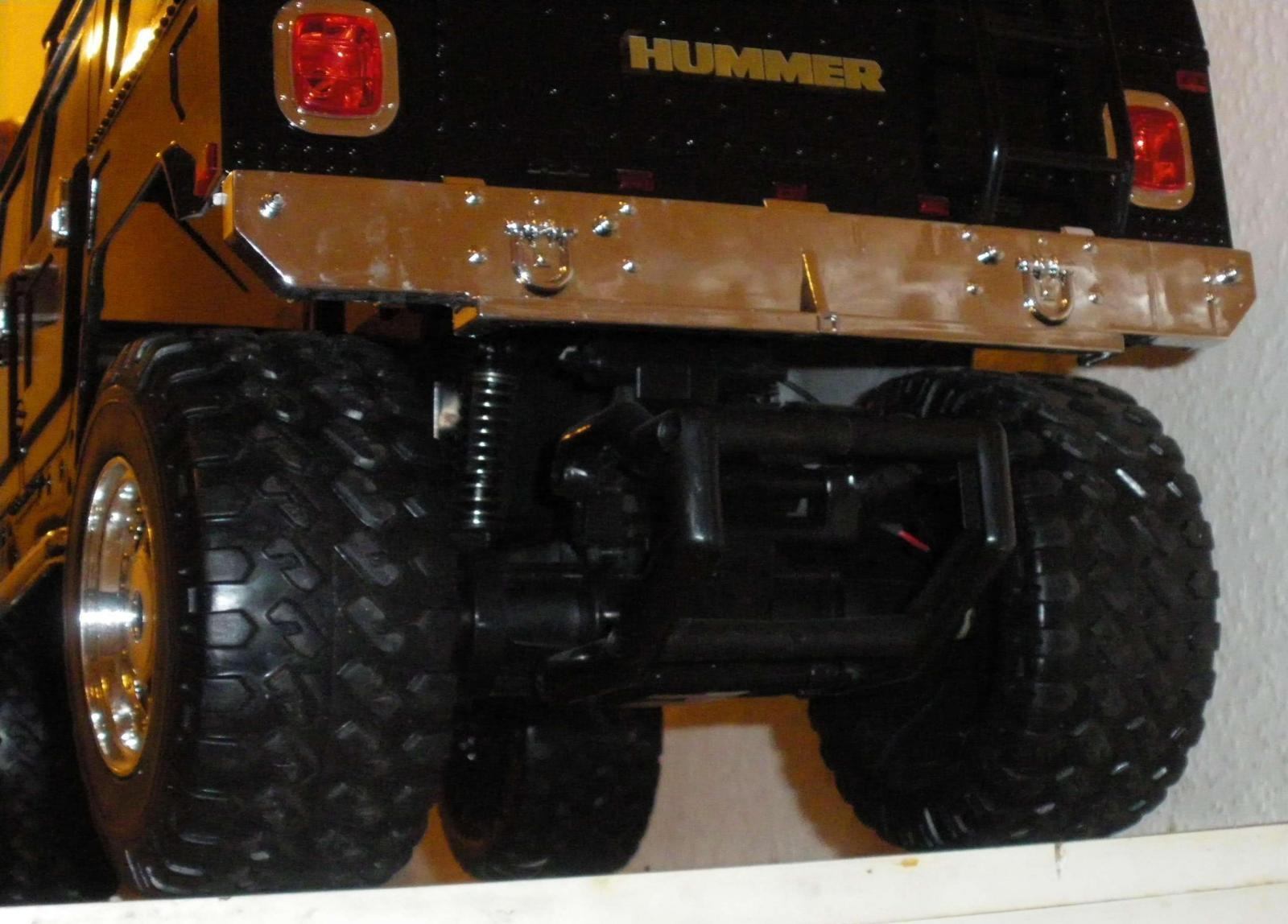

Der Heck bereich ist Abnehmbar. Auch hier ist es nur notbedürftig Lakiert.

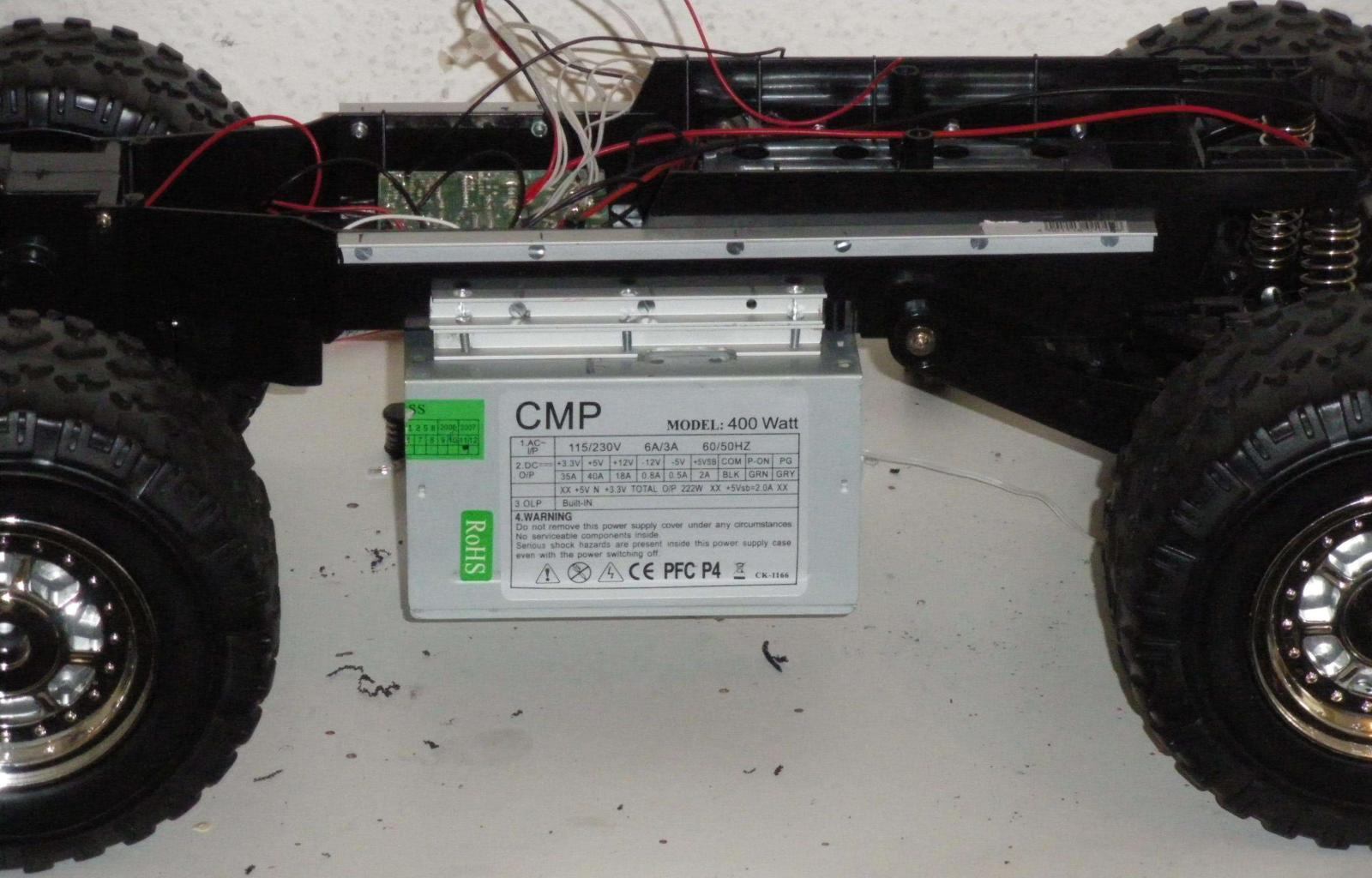

Der Vorteil, in der Schale past das Netzteil Perfekt und hat den Eigenen abgeschirmten Geschlossenen raum. Der Vorteil, hier kann das NT verbaut werden ohne das übliche Blechgehäuse und es läst sich auch ordentlich Modden + beleuchten so das es sichtbar ist.

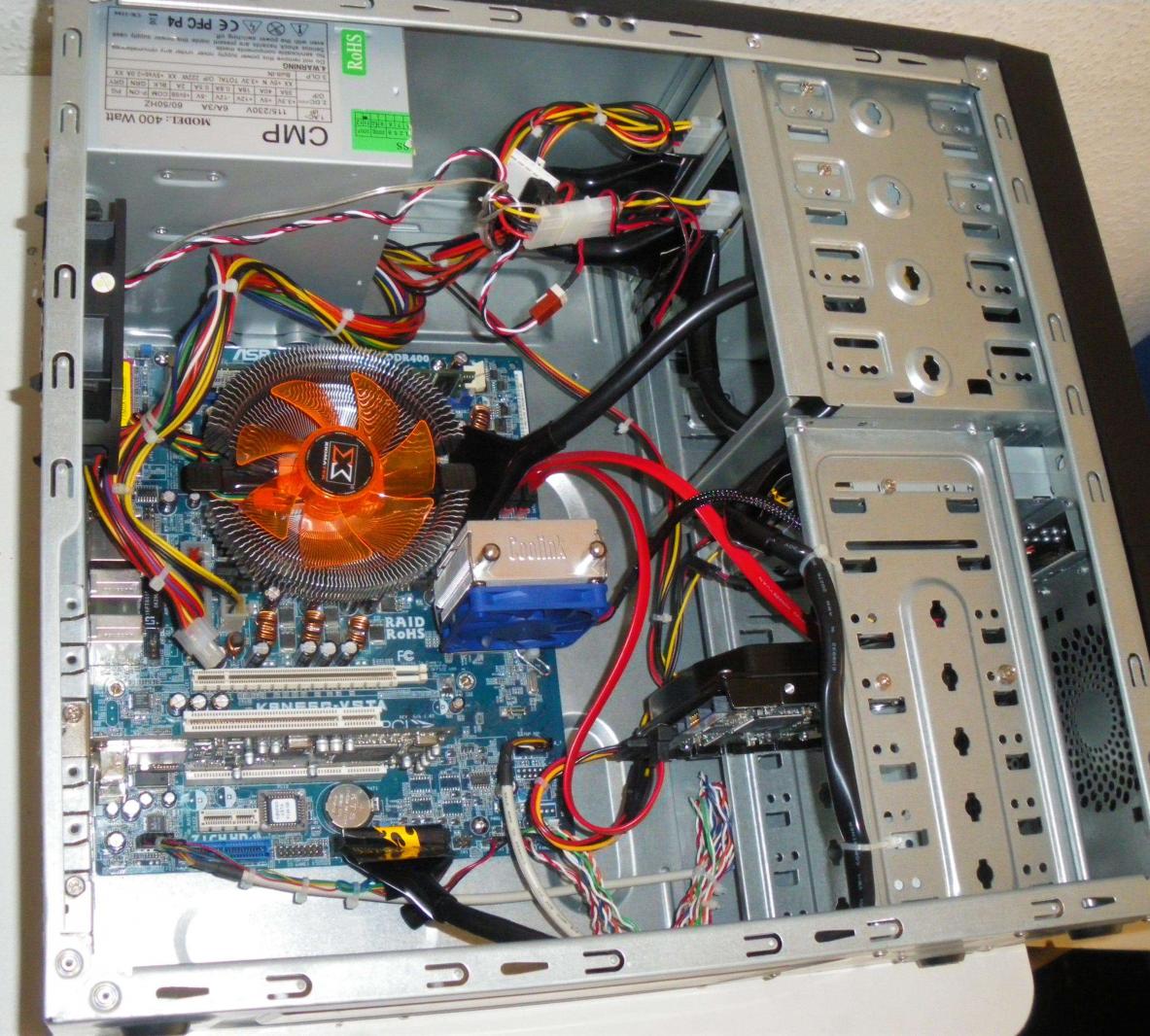

Alls Hardware wird der Inhalt eines Pegasus 3000 Montiert, jedoch mit Erweiterten RAM auf 2 GB, Ohne 3,5" Floppy, mit 2,5" Hitachi 100 GB Festplatte anstatt 3,5" und nur ein DVD LW (Brenner)

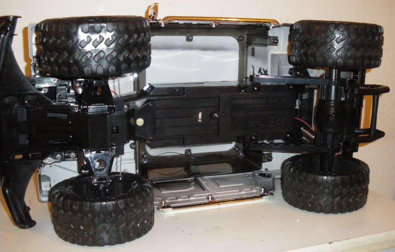

das kann ich nicht das musst du schon selber machen, schau dir doch an wie die im Showroom gestaltet sind ist doch ganz einfach :coolblue:

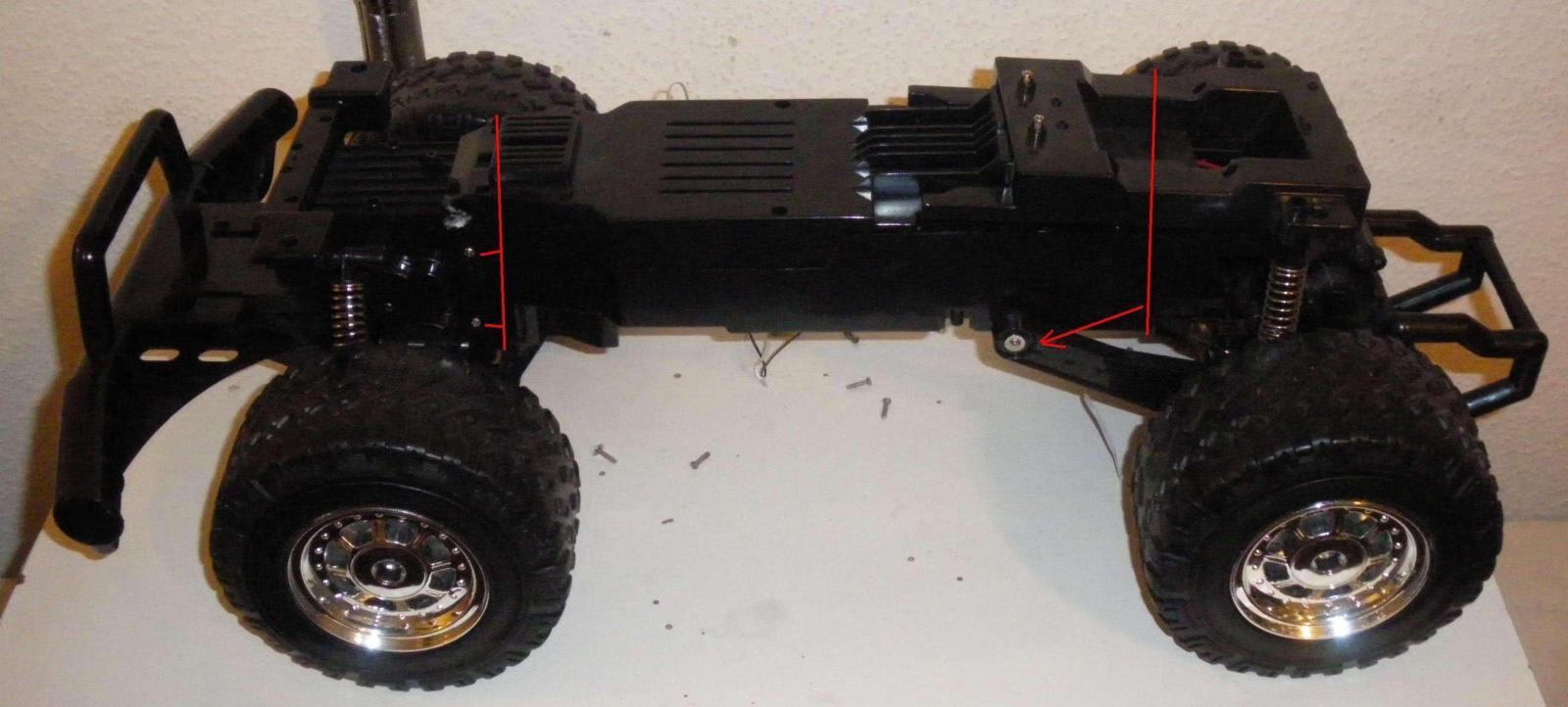

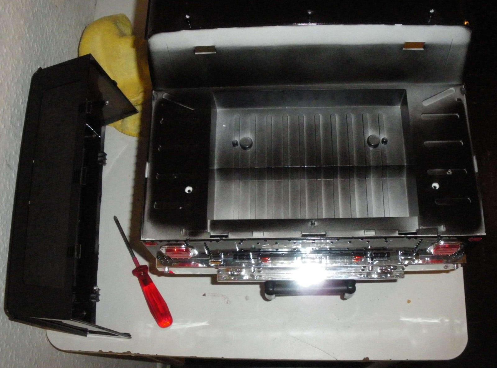

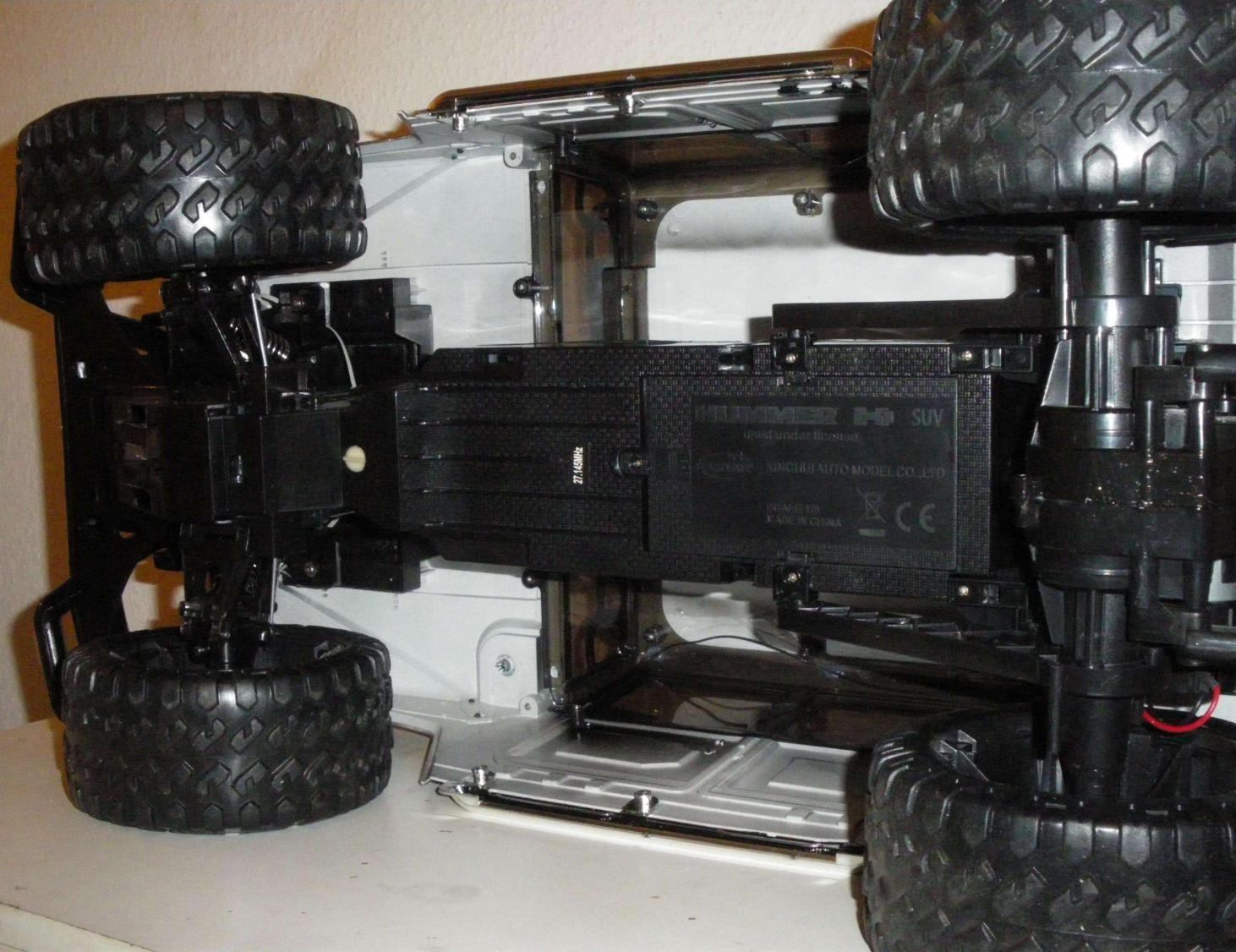

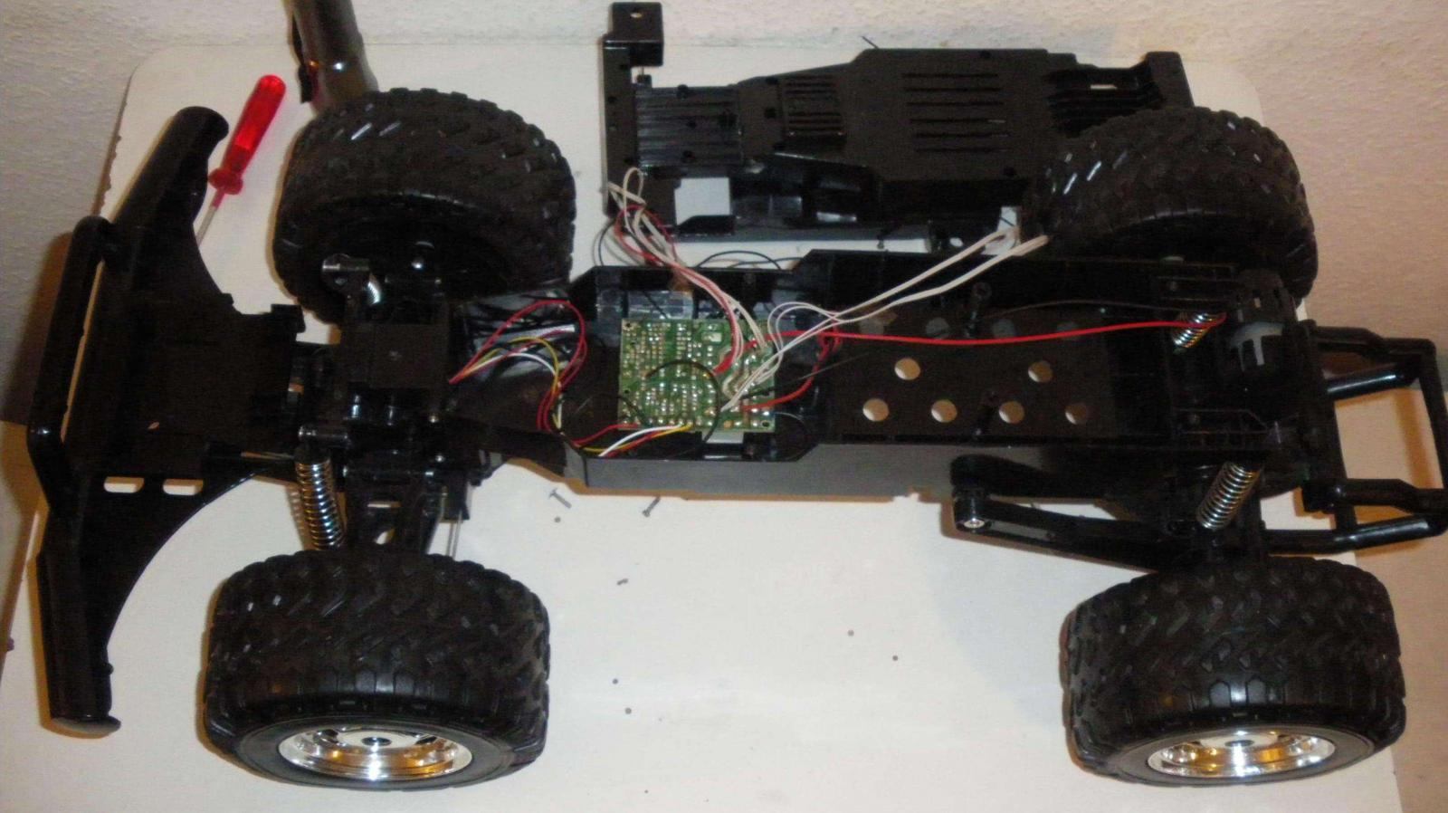

Die kiste ist nun so weit zerlegt, komplett. Alles ist drausen, scheiben, blenden, ornamente usw. und ich hab mir den chassis unter der luppe genommen.
wie in den ersten beiden bilder zu sehen, im vergleich mit den Enzo wo ein flachbett chassis vorhanden war, hier ist ein längsstrebe klotz gut 10 x 8 cm (länge x breite) von der forder zur heckachse was unmengen an plaz verschwendet. Diese beinhaltet den acu und die elektronik.
Im ersten bild sind 2 rote markierungen zu sehen. an diese punkte wird dieser klotz abgetrennt der mittelteil entsorgt und mit metal U PROFIL Sträben ersetzt um die stabilität des fahrwerks bei zu behalten. Damit Gewinne ich auch jede menge Platz um die Hardware in ein stapell system zu Verbauen und platz für lüftung.
Im zweiten bild ist zu sehen was in den sogenannten chassis drin ist.
Im dritten und letzten bild, CHIESISCHE WERTARBEIT :heul:

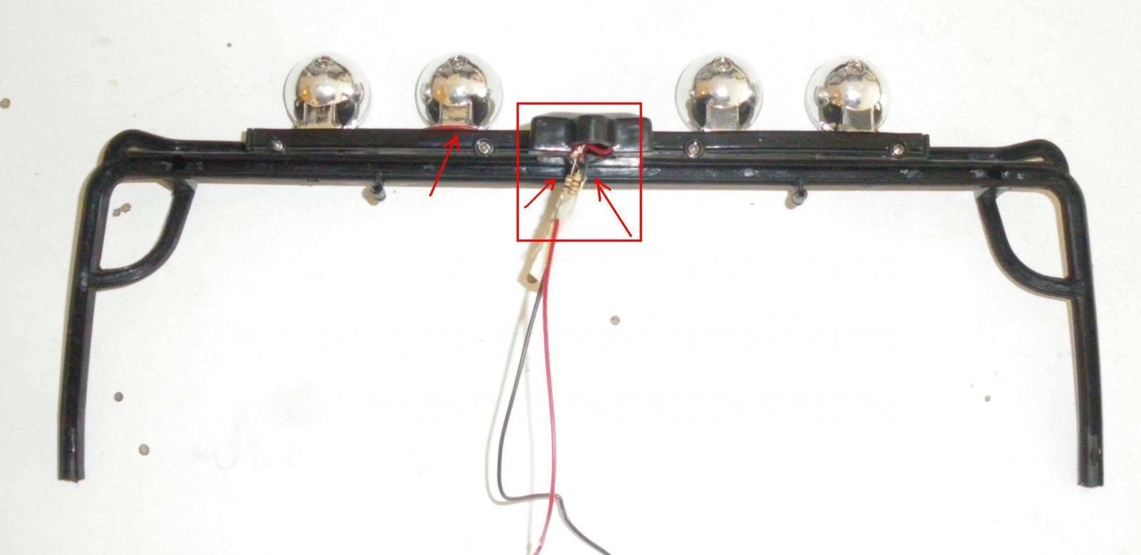

So werden bei den chisesen wiederstände für beleuchtungen verbunden und issoliert, kabelln eingezwängt.
Da ist klar das ich mir das koplette elektrische u. elektronische system vornehmen muss weil das ist eine katastrophe. Den Accu und RC steuerung elektronik werde ich so wie so wo anders verbauen.

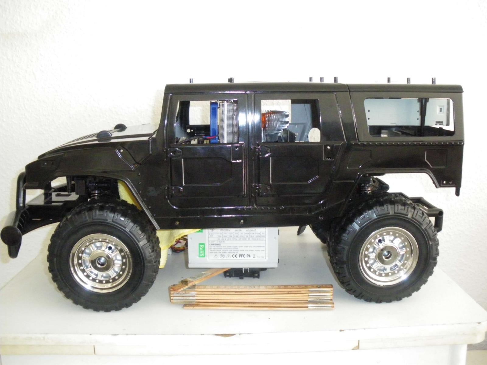

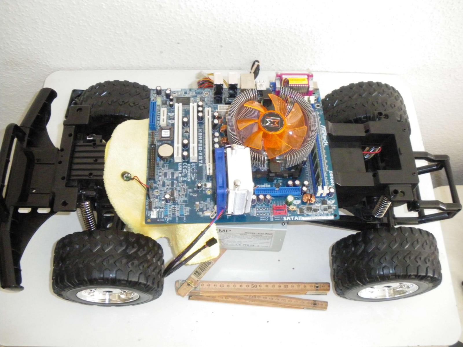

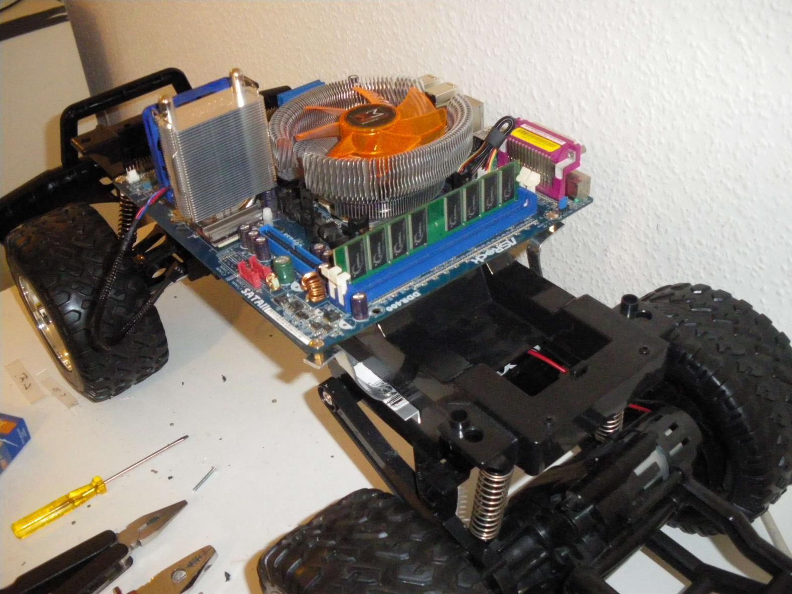

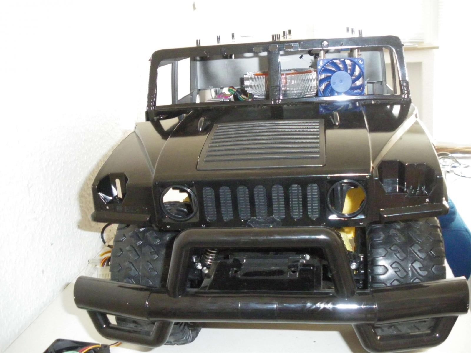

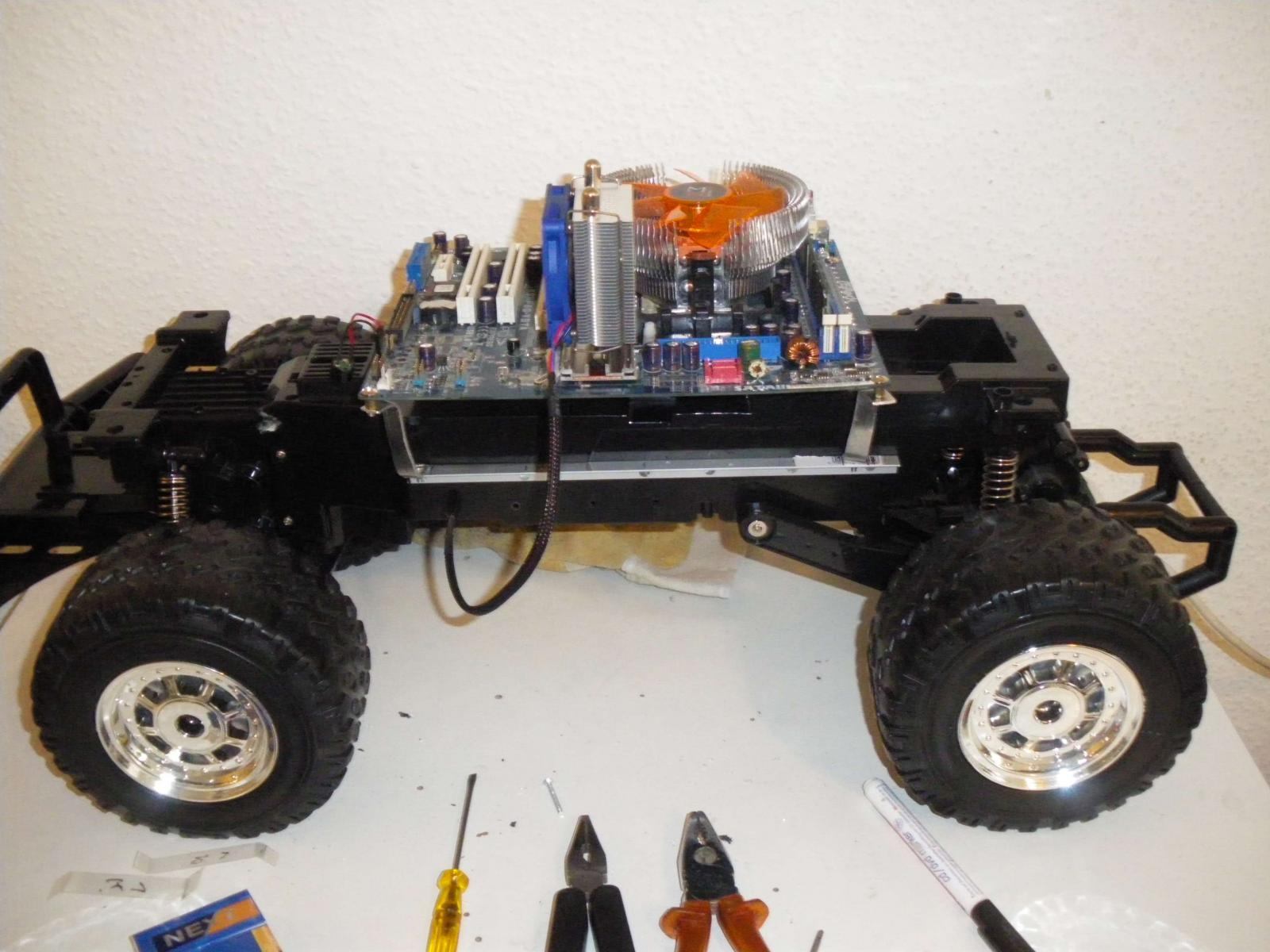

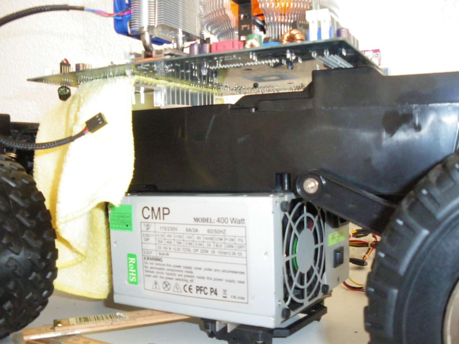

Ich hab mal die Hardware positioniert um zu sehen was wo passt und was zutun ist. Es ist der ultimative Lacher wie klein das MB ist im Vergleich mit den RIESEN BABY
Das NT passt unter der karre. Auch mit den komprimierten fahrwerk am Limmit, bleiben noch gut 2 cm luft bis zum boden.
Im Ineren das MB ist aufgelegt am chassis. Kommt es nun auf den Tray abstand halter, geht es weitere 5 mm nach oben. Nun zwischen den höchsten punct (Coolink cooler pipes bis zum dach sind noch gut 3 cm.

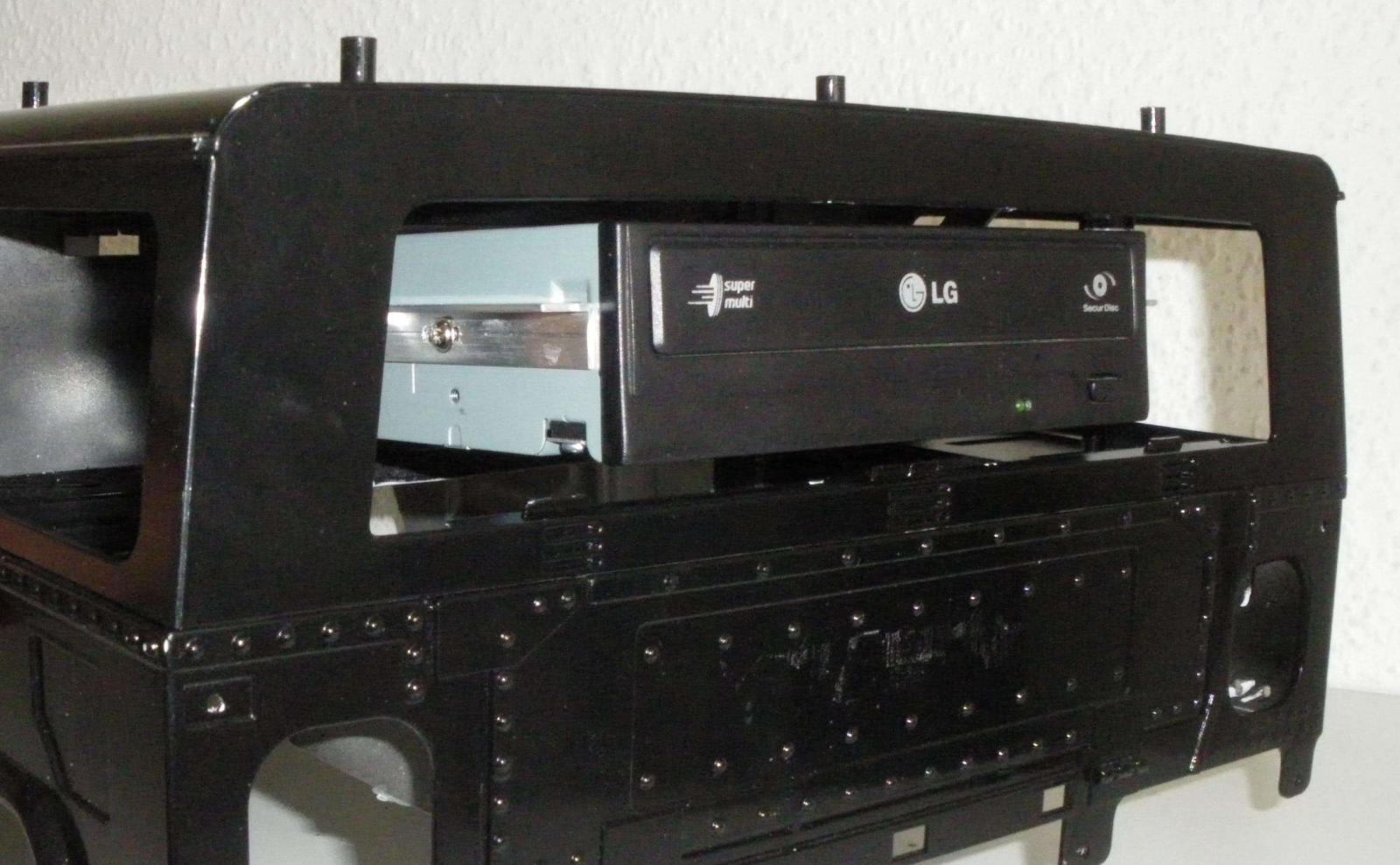

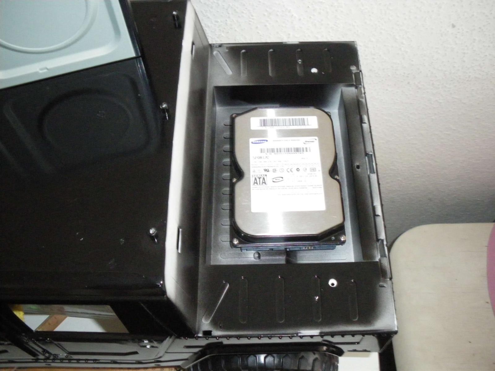

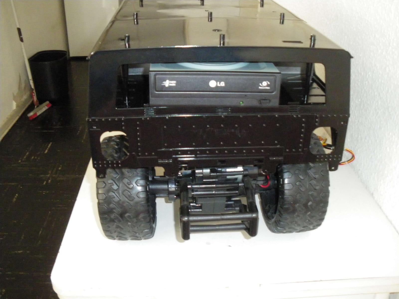

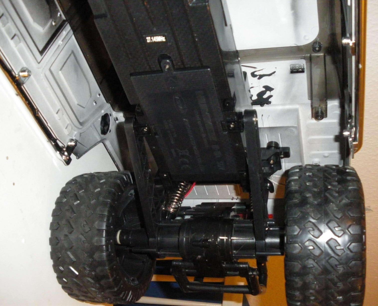

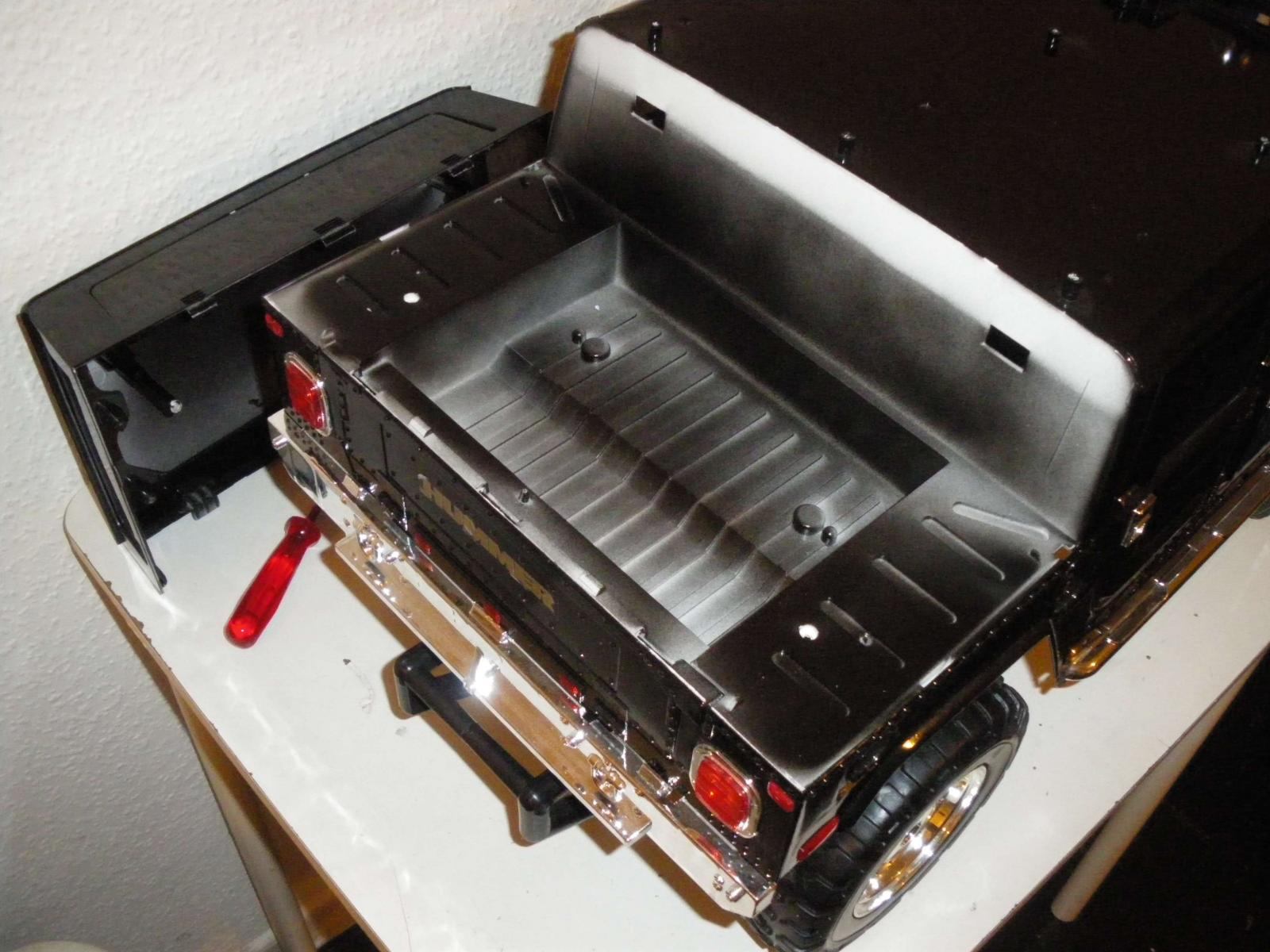

Im Heck wird es noch lustiger:
In der abgedeckte coferraum multe hat platz ein 3,5" HDD oder 2 x 2,5" HDD's.
Darüber kommt das DVD-LW wo die schublade durch der Heckscheibe herausfahrt. Da wird die innenwand zum cockpit ausgeschnitten das es perfekt angepasst wird.
Im Vergleich mit den Enzo ist dieses riesen baby ein Kinderspiel und an der RC Fahrforrichtung muss absolute nichts geändert werden. Da ist platz, mehr als notwendig :bigok:

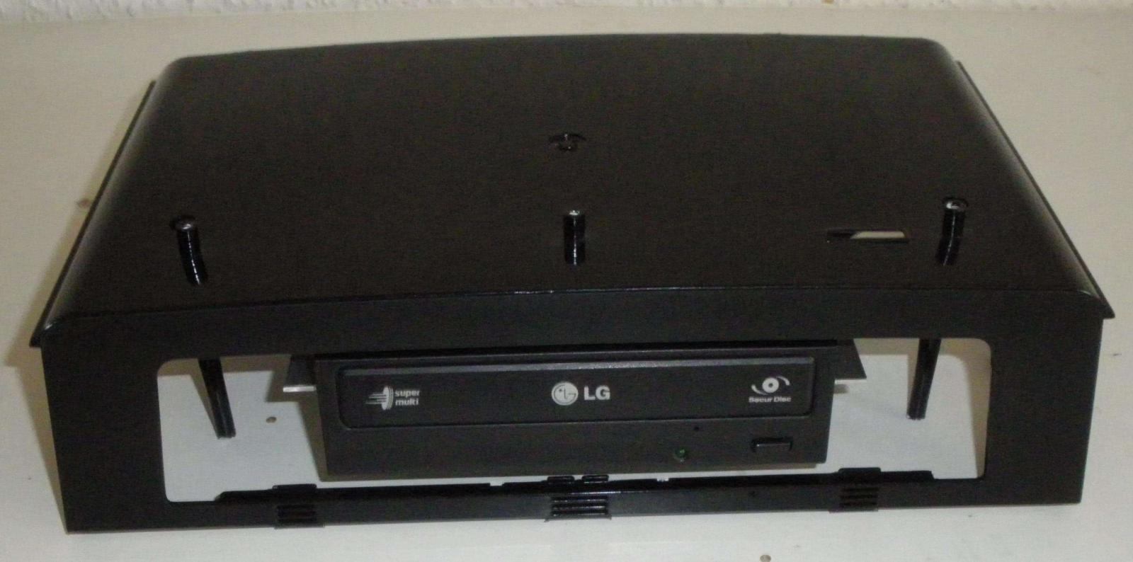

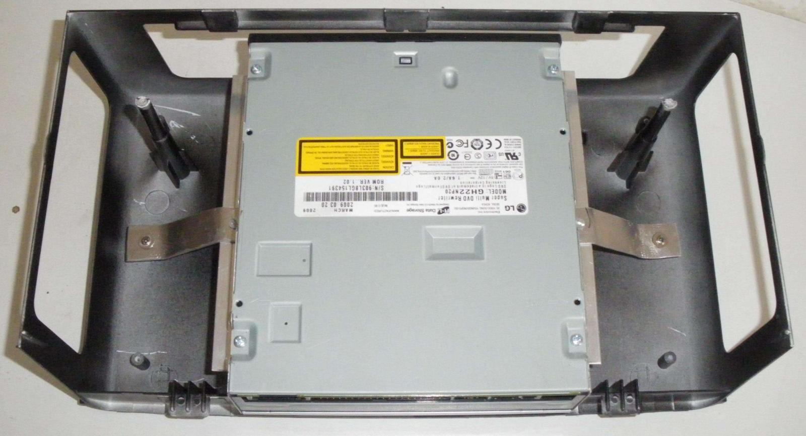

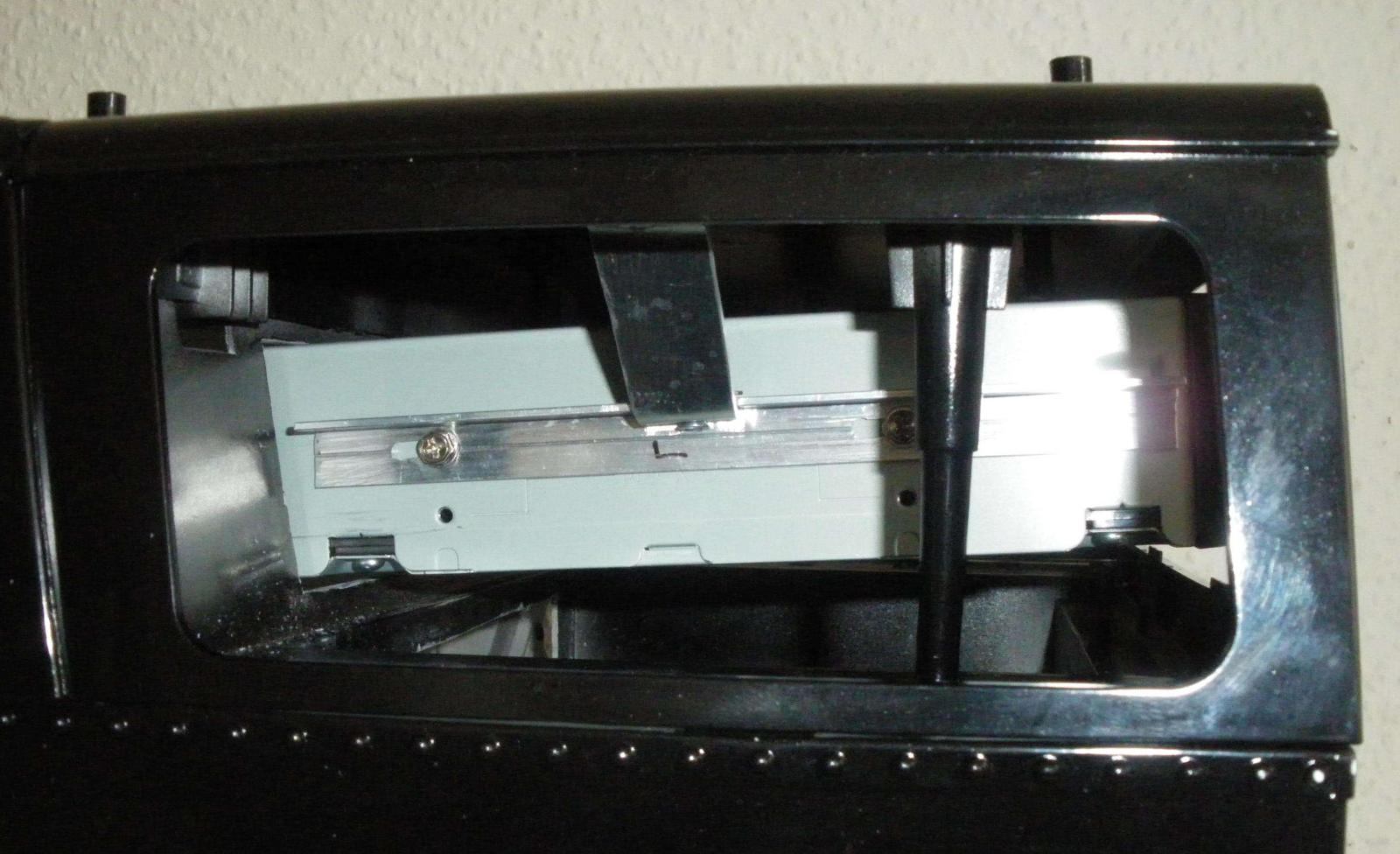

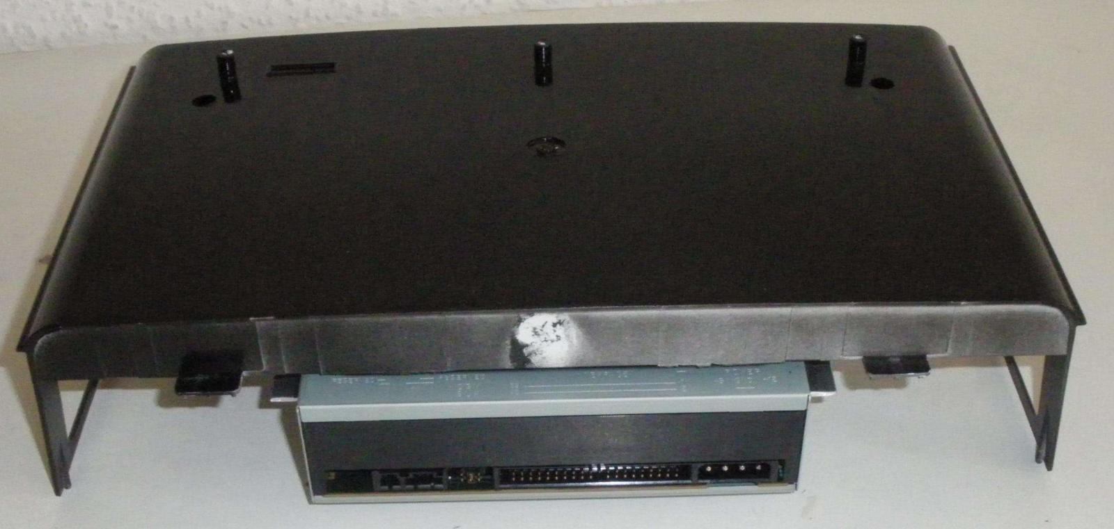

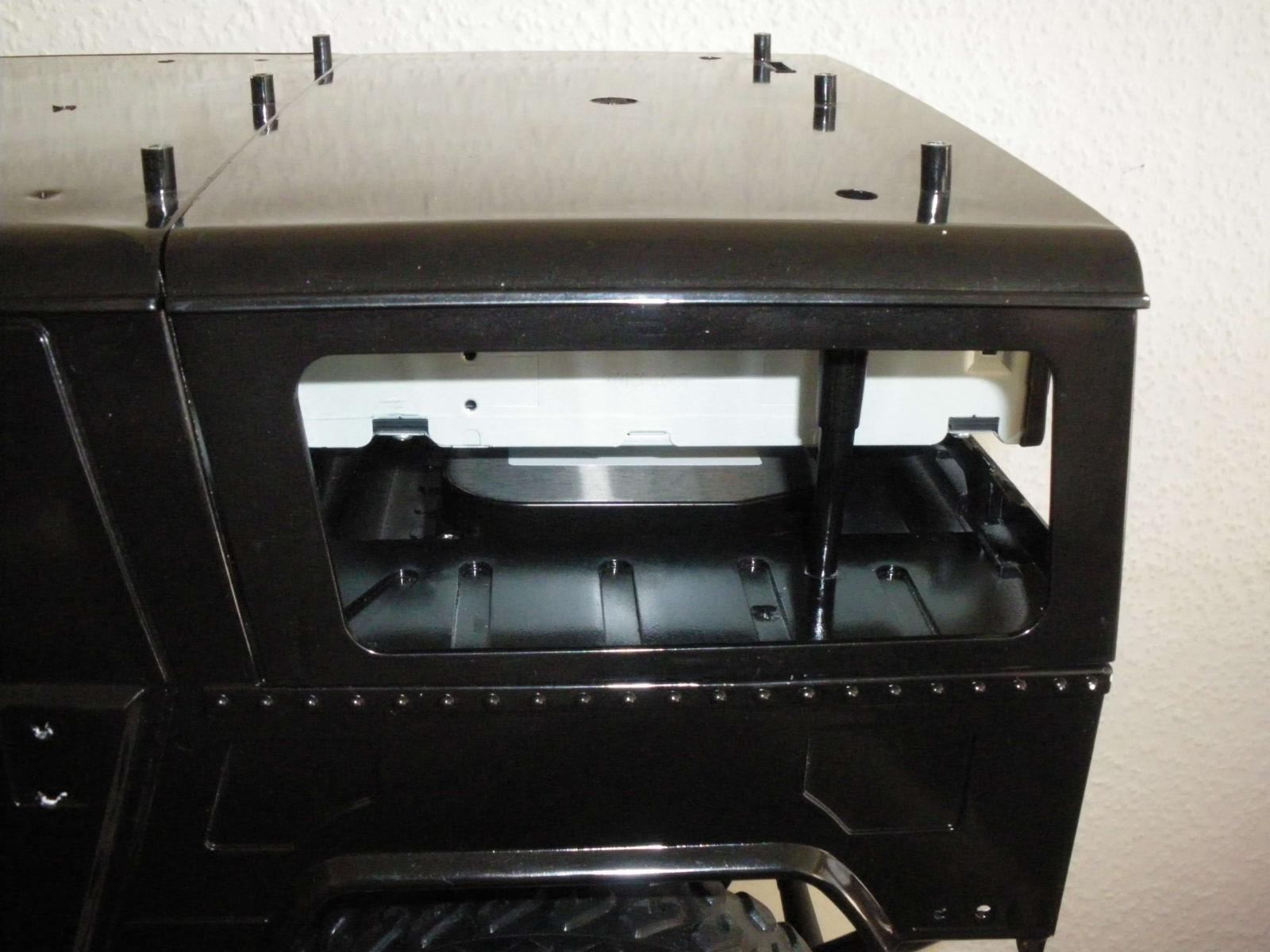

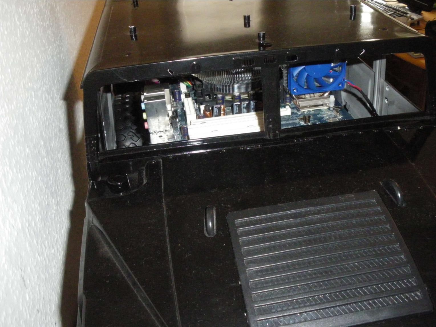

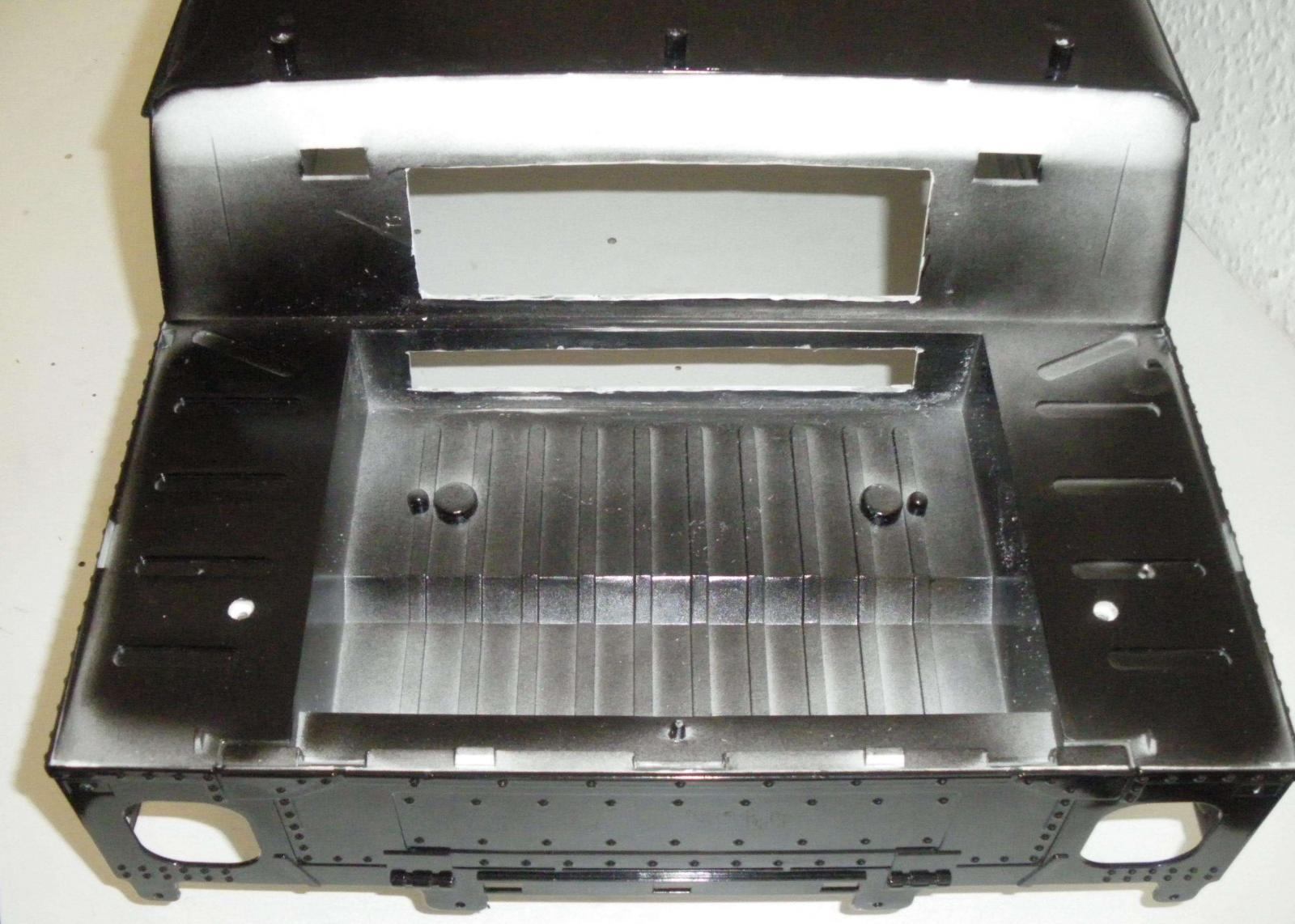

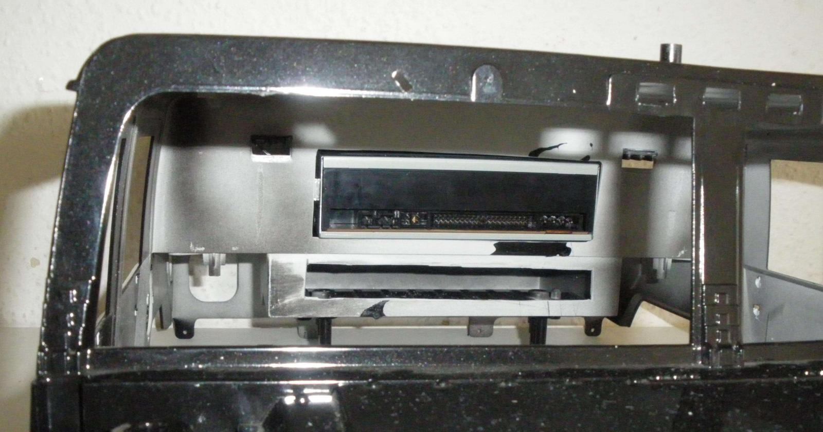

Der DVD-LW "hängt" bereiz an der Decke
In Den bildern zu sehen:
Aussparungen in der karosse geschnitten, das obere für den DVD-LW, der untere für den HDD Anschlüssen.

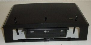

In den Abnehmbaren hinteren Bereich ist der DVD-LW Hängend montiert.
Warum Hängend?
An den punkten wo der DVD-LW Befestigt ist, kommt noch die Scheibenmülde und dann kommt er etwas tiefer.
Zwischen den 2 befestigung blechen kommen noch je links u. rechts eine 1 mm gummiring zur Entkoppelung.

Dem weiteren zu sehen wie der DVD-LW ind der Karossen aussparung herein hängt und wie es aussieht mit den Aufgesezten Heck- Dach.
die scheibenmülde werde ich dementsprechend ausschneiden, das DVD LW kommt tiefer herein Geschoben und die heckscheibe wird an der Schublade Befestigt wie bereitz Erwähnt.

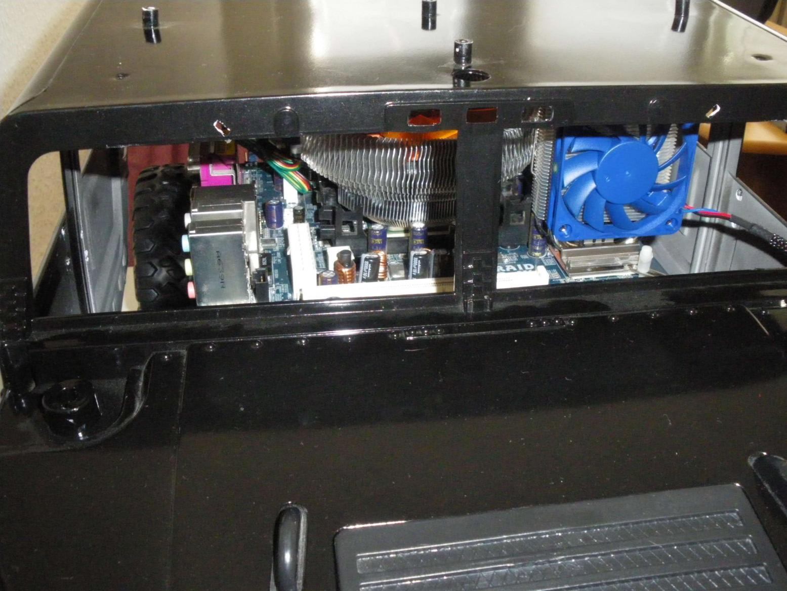

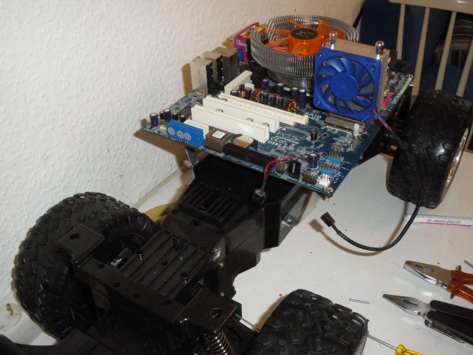

MB Haupt träger ist am chassis befestigt, NT halterung am Chasis Befestigt.
Im Bild, der Lange alu winkel von oben wird das MB Tragen.
Dieses wird in 4 Schrägen nach Oben Befestigt wie........ 4 haltefingern.
Unten, an der NT Halterung was jede seite aus 2 verschraubte "U" Profile besteht u. am chassis befestigt ist, ist der NT Deckel verschraubt, zweck Bild.
Hier sind nich feimnarbeiten fällig, wie Schleifen, abgleichen, zu lange Schrauben abtrennen, lackieren usw., das übliche.
Das MB ist nun auch auf der Halterung, 1 mm bleche, leicht gebogen + gut gefedert.
Mit Aufgesezte Karosse wo der DVD-LW im Heck Versteckt ist, wird es mit der Federung verdammt Eng.
Da ist auf der hinterachse bis zum Anschlag kaum noch 10 mm federung und da ist noch kein Fahr accu, kein NT Befestigt u. Keine Festplatte.

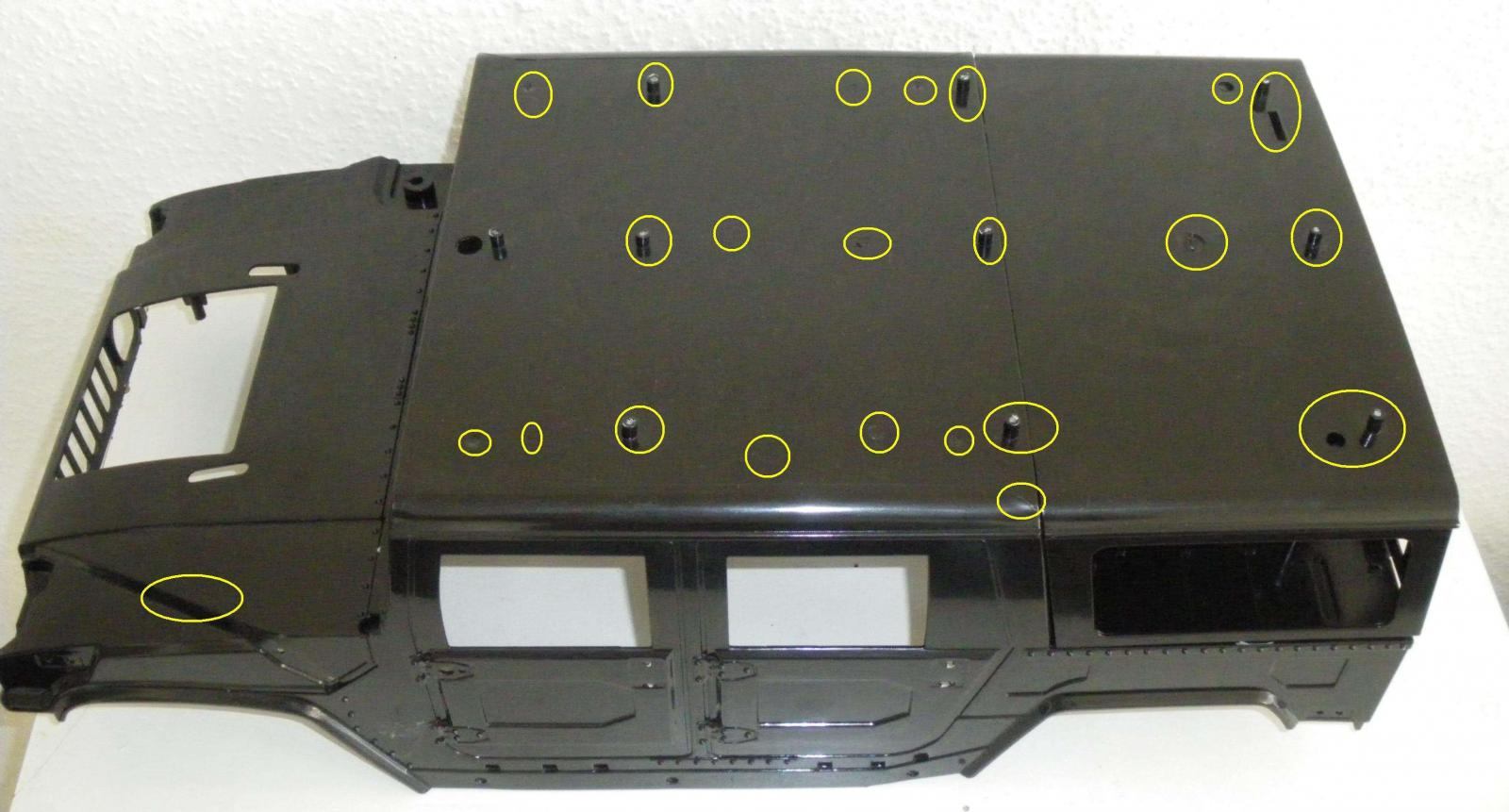

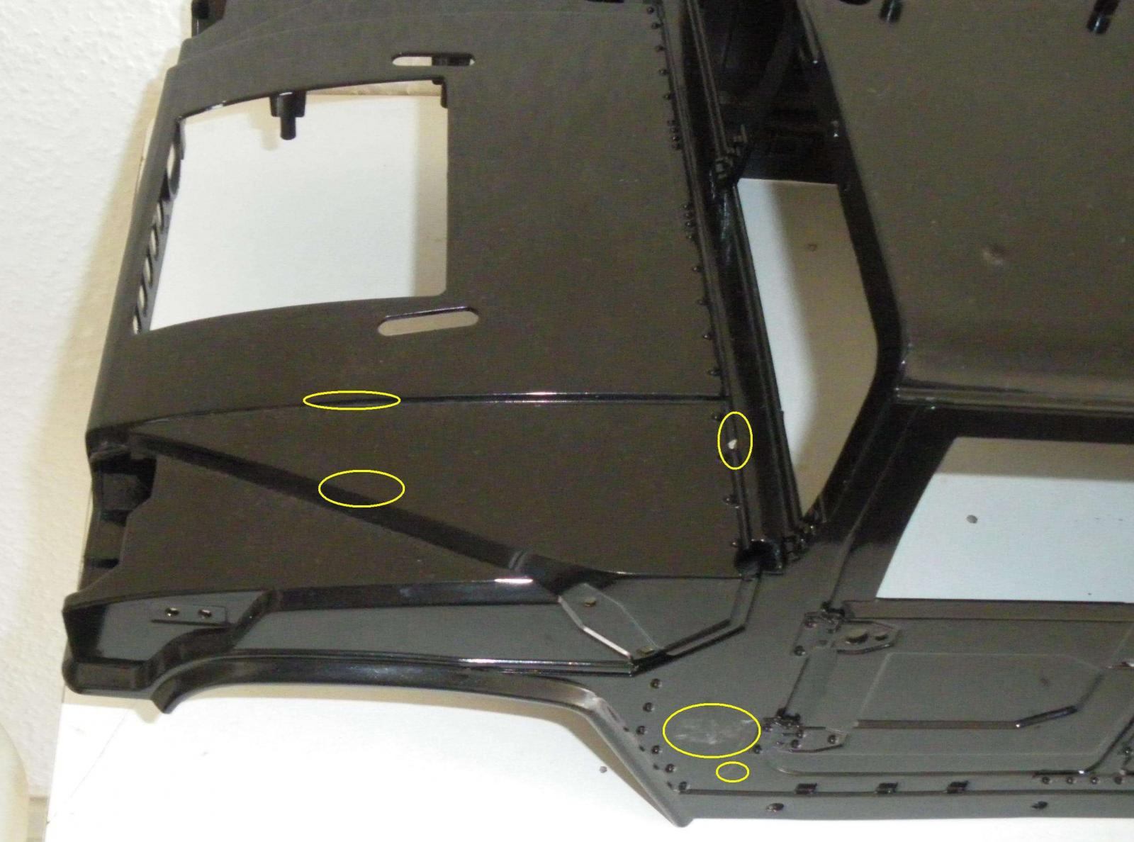

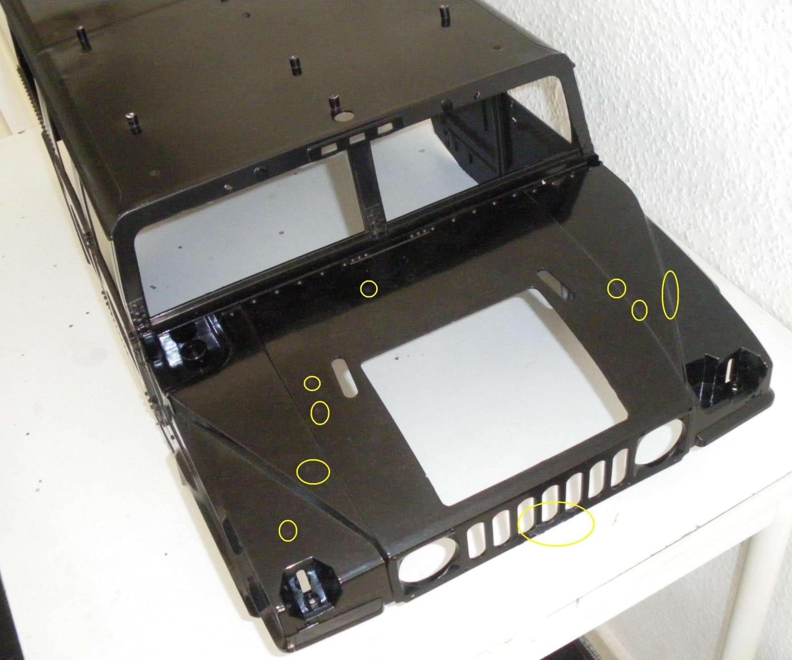

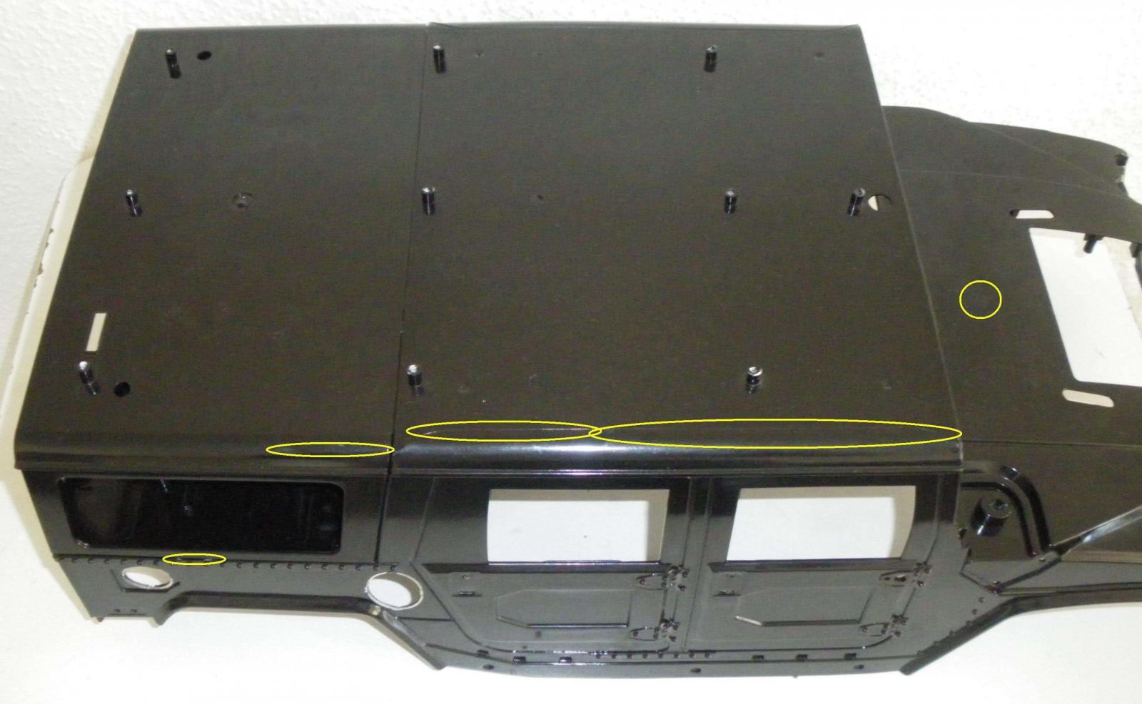

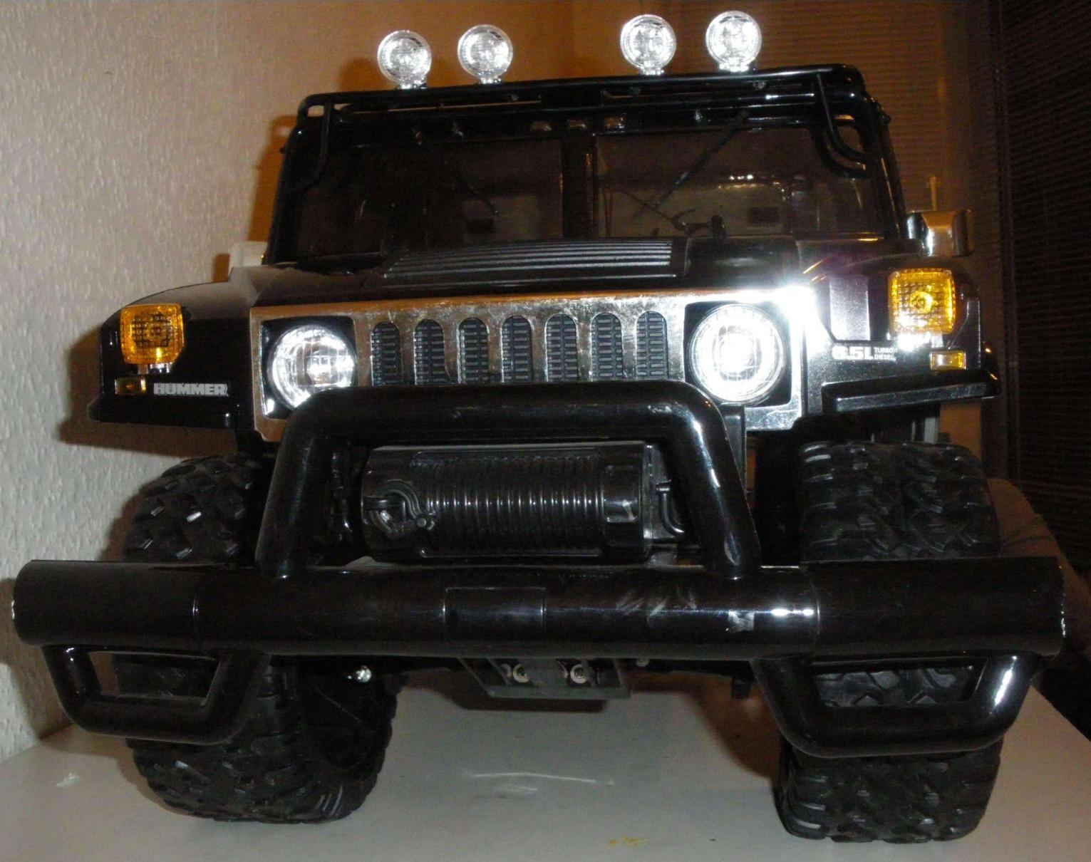

Was nun kommt ist die vorbereitung dieses plastikeimer was sich karosserie nennt und da wird es stressig.
Im anhang 4 bilder was zeigen WARUM, einige bereiche sind mit gelb markiert und das sind nur die auf den bildern sichbaren. Es gibt wesentlich mehr was das auge der cammera nicht erfasst.
1 - Dieser schwachsinnige dach gepäkträger so wie die heckleiter kommt da nicht mehr drauf. Ist quatsch und nur sinlose staubfänger. die dachleuchten (die 4 strahler kommen auch wen, diese werden wo anders montiert.
2 - Sämtlicghe presspuren, wolbungen, vertifungen, nicht mehr benötigte halterungen u. bohrungen müssen zugestopft, gespachtelt, geglättert, abgetrennt, geschliffen usw. um diese karose zweck lakierung auch ordentlich zu vorbereiten.
3 - Sämtliche punkte des originalen schwarzen lack sind verunnen / verlaufen, klebstoff spuren müssen beseitigt werden. Der gesammt dreck muss ab genau wie beim enzo um überraschungen was die lack haftung betrifft zu vermeiden.
Nun da diese arbeit etwas dauert, das gent nicht von ein tag am anderen, bitte nicht wundern wen ich eine weile hier im topic pausiere und keine neuigkeiten kommen.;)
