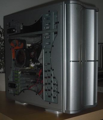

Vorhandene Hardware / Software
Gehäuse: DSCF0008.JPG
Netzteil: irgendwas mit 500 Watt
Ram: 2 GB 667 DDR2
MB: Abit NF-M2SV
HDD: 1 x 250 GB für das BS, 1 x 1,5 GB Western Digital Green
Prozessor: AMD Athlon 64 X2 Dual Core 6000+ 3 Ghz
BS: Win7
