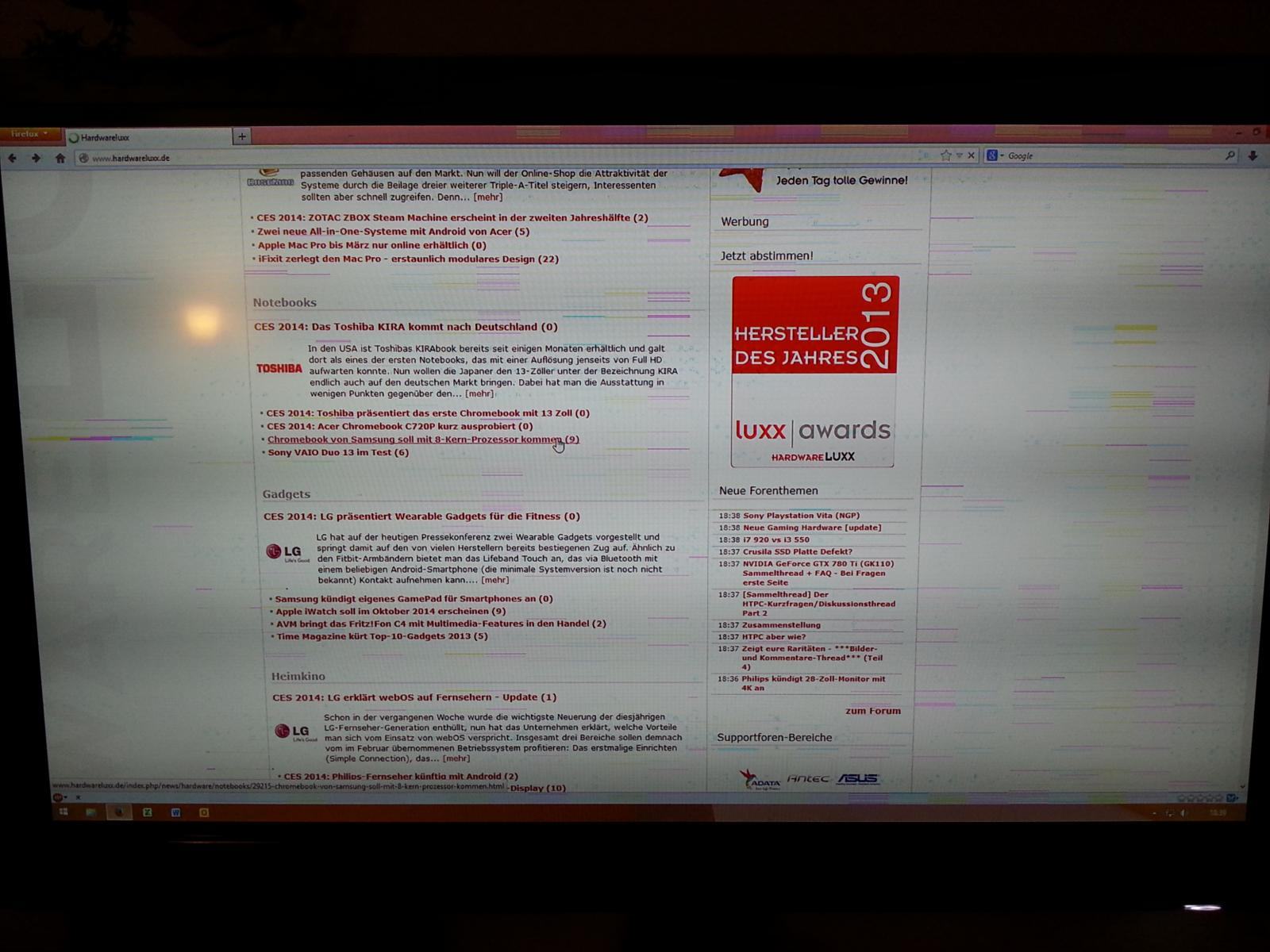

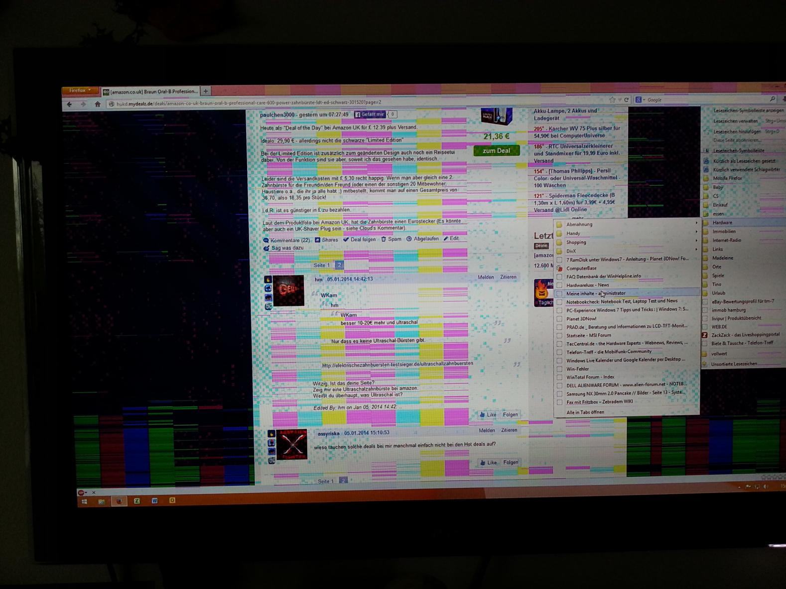

Die heutigen Bildfehler habe ich mal rangehängt, so sieht es eigenmtlich nur aus wenn grafikeinheit defekt oder? Zu bemerken ab und an habe ich so Streifen im Fernseher für Sekundenbruchteile.
Aber solche massiven Fehler sind nun NEU.
Vielleicht habt ihr ja noch nen rat für mich. Habe bis auf die CPU eigentlich ja nun alles ausgeschlossen oder?

Sieht mir auch nach GPU aus, hatte ich bei meinem Arbeitsplatz-PC auch, Dell schickte hier innerhalb von 2 Tagen eine neue Grafikkarte zum Selbst-Tauschen, hielt den Techniker für etwas zu viel des Guten. War jedoch eine nVidia-Karte:
