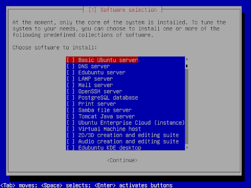

Outdated: Automatic Installation ISO
Neu ist die ISO die automatisiert eine HTPC installation durchführt:
Ergebnis:
  • Ubuntu 12.10 minimal x86 / x64 - only 4GB drive needed
  • AMD / Intel / Nvidia GPU Support / VMWare (automatisch)
  • XBMC Frodo
  • preconfigured XBMC setting nach Wahl (3 Skins + Einstellungen)
  • LiveTV / Oscam / Sedu-Ambilight Support (Plug and Play)
  • DTS HD / True HD Support
  • XBMC Bootscreen
  • Putty SSH access (xbmc/xbmc) + Samba Freigaben
Ablauf: (german)
  1. Mini ISO hier laden: ftp://night.dyndns.org/htpc/iso/krautmaster.iso
  2. Unetbootin hier laden: http://www.computerbase.de/downloads/system/universal-netboot-installer/59287/?download
  3. Mittels Unetbootin einen Bootfähigen USB Stick erstellen (>64 MB benötigt)
  4. HTPC braucht auf jedenfall Zugang zu Internet
  5. Mittels Einmalboot-Menü (meist F8-F12) vom Stick booten, oder im Bios (Entf) bei Festplatten Priorität auf den USB Stick als erstes Bootdevice wechseln.
  6. Ein blaues Fenster erscheint. Automatic HTPC Installation wählen, x32 oder x64
  7. Netzwerk einstellen und USB stick abziehen
  8. geführt oder manuell partitionieren
  9. nach dem ersten Neustart müsste ein blauer Dialog kommen (englisch)
  10. wenn nicht anders vorhergesehen default Werte nehmen - Auswahlen mit "Leertaste" treffen
  11. nach ca 30 Minuten sollte der PC rebooten und XBMC sollte laden.

Zusätzliche Software
==> openssh auswählen (mit Leertaste)
Ich empfehle OpenSSH Server zu installieren, um mittels Putty bequem vom Windows PC aus den HTPC fertig konfigurieren zu können:
Gewählt wird mit der Leertaste.
