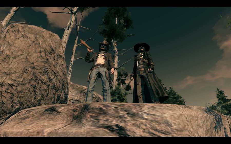

Bediene mich aber mal an dem Bild hier:
attachment.php
So wie der Himmel aussieht, ist es auch bei mir.
Yupp er meint die Stufenbildung. Das nennt man Banding und es tritt desöfteren bei manchen TV´s auf. Ist mir persöhnlich noch nie mit HTPC Software passiert und ich vermute dass es ein Hardwareproblem ist. Kann gut sein dass der Chipsatz bzw. die GPU einen weg hat wenn es mit jedem Treiber auftritt.

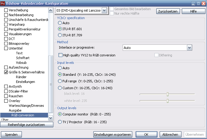

Ich hab es bei mir so eingestellt dass erst im Treiber auf 0 - 255 gespreizt wird. Ist für mich der beste Kompromiss aus Schwarzwert und Schattendetail.
Hab hier mal ein paar Vergleichspics ( 720p MKV ) :
1. Core AVC / Input 16 - 235, Output 0 - 255 ( YV12 ) / FFD Show / Input 0 -255, Output 0 -255 ( YV12 ) / EVR Renderer / Graka 0 - 255
Man merkt den starken Black Crush, zu viele Details gehen verloren...
2. Core AVC / Input 16 - 235, Output 16 - 235 ( YV12 ) / FFD Show / Input 16 -235, Output 16 -235 ( YV12 ) / EVR Renderer / Graka 0 - 255 ( Das benutze ich )
Es ist zwar immer noch Black Crush vorhanden, allerdings sind schon deutlich mehr Details in dunklen Szenen sichtbar, die Farben passen und sind schön kräftig.
3. Core AVC / Input 16 - 235, Output 16 - 235 ( YV12 ) / FFD Show / Input 16 -235, Output 0 -255 ( YV12 ) / EVR Renderer / Graka 0 - 255
Sieht fast genauso aus wie die Einstellung davor. Macht im Prinzip keinen Unterschied bei mir ob ich 0 - 255 unter Output in FFD Show wähle.
4. Core AVC / Input 16 - 235, Output 16 - 235 ( YV12 ) / FFD Show / Input 16 -235, Output 16 -235 ( HQYV12 to RGB32 ) / EVR Renderer / Graka 0 - 255
So wäre es technisch korrekt, alle decoder nutzen 16 - 235 Input + Output, FFD Show wandelt das YV12 Signal mit HQ YV12 to RGB und die Graka gibt ebenfalls 16 -235 limited aus. Mir gefällt es leider nicht, man bemerkt den grauen schleier der das Bild und die Farben inkl. der Farbbrillianz extrem abdumpft.
Stellt man im Treiber auf 0 -255 und nutzt die HQ YV12 to RGB Umwandlung in FFD Show bekommt man das gleiche ( graue ) Schwarz, man kann allerdings durch Upscaling den Effekt des abdumpfens bzw. der Brillianzminderung un Unschärfe entgegenwirken. So sieht das dann mit Upscaling auf 1080p und nem standard Script im Avisynth Tab aus :

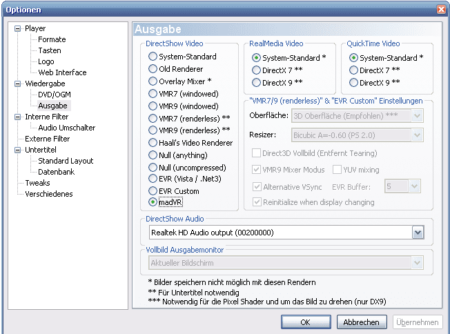

Zum Versändnis: du schreibst oben, dass du madVR als Renderer im MPC HC benutzt, in deinen Einstellungen steht aber EVR ?
Aber egal welchen der beiden Renderer ich im MPC einstelle, der Film startet nicht! Er bleibt entweder auf Play hängen oder startet gleich mit Stop.

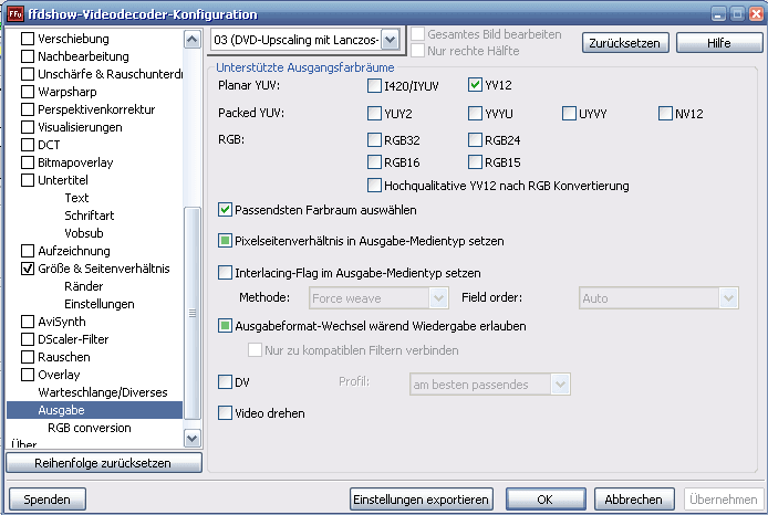

In ffdshow ist YV12 als Ausgabe eingestellt (siehe Bilder unten).
Zum richtigen Problem mit meinem Beamerbild (Sanyo Z-3000). Es säuft einfach bei dunklen Szenen, ähnlich wie bei dir das 1. Bild, im Schwarz ab und man sieht fast nichts. Leider habe ich keinen Stand-Alone Blu-ray Player um mal den Unterschied dazu sehen zu können. Auf dem PC-Monitor sieht es jedenfalls besser aus.
Grafikkarte ist NVIDIA GeForce 9400 und im Treiber habe ich den erweiterten Farbraum gewählt (obwohl ich da mit keiner Einstellung einen signifikanten Unterschied sehe).
Ich denke einfach, in der Verarbeitungskette bis zum Beamer über HDMI, haut irgendwas nicht hin, darum will ich mal alle Einstellungen ausprobieren und behalte die, wo es für mich am besten aussieht, kann ich aber nicht, da sich bei mir kein anderer Renderer einbauen lässt.

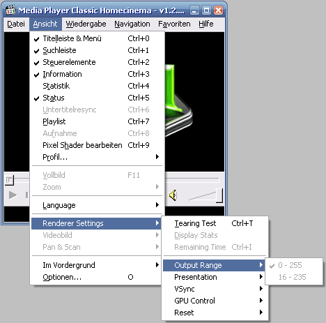

Desweiteren gibt's noch Rendering-Settings beim MPC, welche bei mir aber nicht anwählbar sind.
Möglicherweise habe ich auch nur einen blöden Fehler drin... darum hänge ich mal die Einstellungen als Bilder unten an.
Ich bin nicht so der Experte, darum habt bitte Nachsicht. Habe meinen 1. Beamer seit 2 Wochen und möchte "nur" ein vernünftiges Bild vom PC auf die Leinwand bringen.:p
Hab mittlerweile Win7 in Betrieb und kann den MadVR Renderer nicht reggen. Im dortigen Thread stand glaube ich auch dass er noch nicht in Win7 funzt.
Ist aber nur ne Frage der Zeit bis er funzt, das gute am MadVR ist dass er ein cr3dlut Profil unterstützt, d.h dass man ein Farbprofil welches man vorher über eine Kalibriersoftware und einem Colorimeter ermittelt hat in den Mad Vr einspeisen kann.

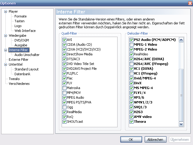

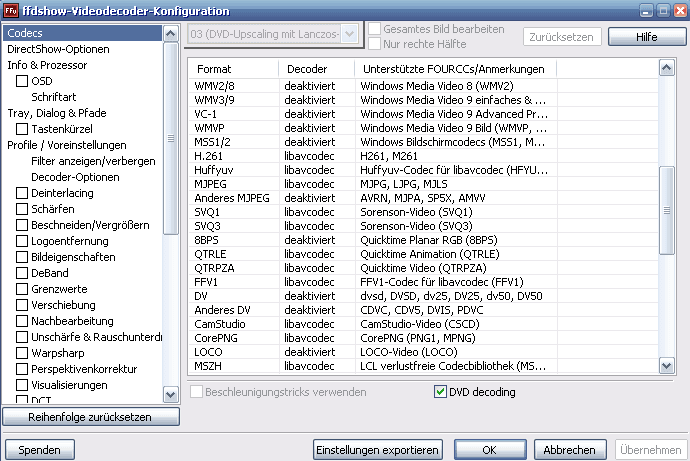

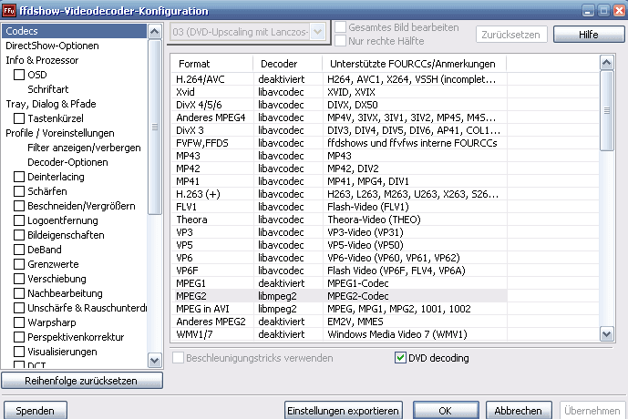

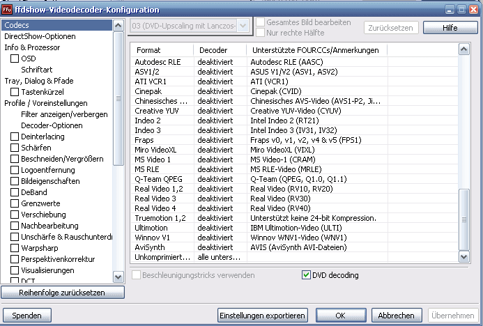

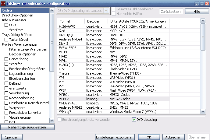

Ist der entsprechende Codec in FFD Show unter Codecs aktiviert ?
Welchen soll ich aktivieren? Habe folgendes eingestellt: siehe unten
@wifi
das ist schonmal gut zu wissen, danke!

Ich habe noch folgende Fragen dazu:
Kannst du das genauer erklären? Was bedeutet das? Was ist cr3dlut?
Hmm.. Mpeg 2 hast du ja aktiviert, stell den Codec mal auf Libavcodec anstatt libmpeg. Wenn du HD material guckst solltest du natürlich h.264 ganz oben aktivieren.
Hast du FFD Show eigentlich unter "externe Filter" im mPC hinzugefügt ?
Im Beamermenü habe ich bei HDMI-Einstellungen "normal" und "voll" (oder so ähnlich). Bei "voll" wird das Schwarz nur ein wenig grauer.
Voll wäre korrekt wenn du in der Graka voll ( 0-255 ) ausgibst.
Eigentlich gucke ich mit dem MPC+ffdshow nur DVDs zwecks Hochscalierung und evtl. Bildverbesserung. HD-Filme werden ohne ffdshow unverändert (hoffe ich mal) abgespielt. Selbst wenn ich aber den h264-Codec aktiviere (was nimmt man da am besten? libavcodec oder ffmpeg-mt?), wird ffdshow bei HD nicht aufgerufen, die HD-Filme laufen aber (im Gegensatz zu DVDs).
Ja hab ich.
Ja, wenn der MPC das so ausgibt. Ich habe es jedenfalls auf "Voll (0 - 255)".
Jep, genau das meine ich. Naja Defekt ist schön und gut, wenn ich das Teil so einschicke, kommt es genauso wieder zurück. Jedenfalls schließe ich LCD/TFT aus, habe ja 4 verschiedene getestet. Treiber habe ich auch mehrer, wobei ich die neusten weggelassen habe, da dort mein LCD nur sehr wiederwillig erkannt wird :-/
Hatte das mit meinen Samsung LCD mal, der hatte über die digitalen Schnittstellen massenhaft, wanderte Pixelfehler verursacht. Erst beim dritten mal hat der Samsung-Support den Fehler behoben, vorher kam er immer zurück mit den Verweis es wäre nichts ^^
Und mal was zu deinen Bildern, am besten finde ich 2 und 3, Bild 1 ist zu dunkel, 4 und 5 haben zu viel Grauschleier und wenig Kontrast (Farbe - Wiese).
