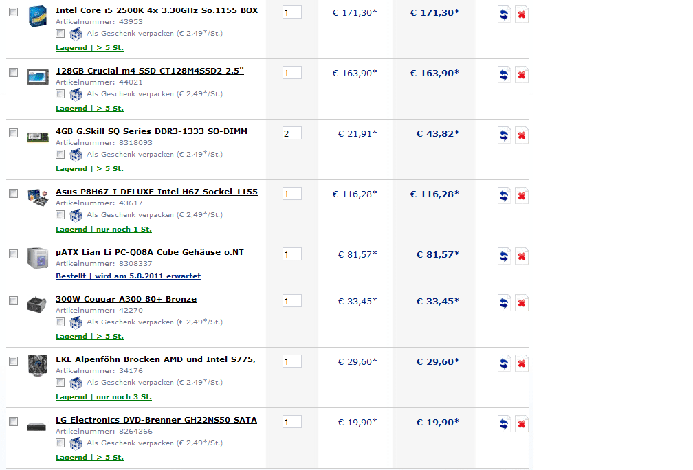

Hab mich jetzt doch wohl für das Q08B Gehäuse entschieden. Dazu entweder den 2400er oder den 2500K (aber denke der 2400er reicht), das Asus Mobo, 4 oder 8 GB SO-DIMM Ram und die angesprochene SSD.
Jetzt fragt sich wie gut ind as Gehäuse der CPU+Kühler plus Lüfter passt. Da ja vorne ein Lüfter ist, soll dieser sicher ansaugen und dann über CPU am NT alles auszublasen. Also ichw erde wohl ein normales 300W ATX Netzteil nehmen. Gut wäre, wenn dies leise ist und eventuell noch einen Grafikkartenanschluss bietet, falls ich einen kleine passive dazu kaufen möchte in naher oder ferner Zukunft.
Nun zu dem Frontlüfter, den kann ich dann nicht mit dem Mobo steuern?
So würde ich es nächste Woche bestellen, nur das Gehäuse in schwarz.
Passt das so alles mit Netzteil und CPU Lüfter?
Was fehlt noch?
P.S. Oder gibt es noch eine andere Möglichkeit für WLAN ohne USB-Stick? PCI-Steckplatz haben die anderen ITX Mobos ja auch nich :(
Hi,
nein, der CPU Lüfter ist zu gross ....
in dem Gehäuse ist zwar etwas mehr Platz aber für einen Tower-Kühler reicht es nicht.
Der CPU Lüfter darf nur ungefähr 9,5cm hoch sein, siehe: Caseking » Lian Li Q08
Da bleiben nicht besonders viele CPU-Kühler übrig die in Frage kommen ...
Scythe Shuriken oder Big Shuriken kannst du auch nicht verbauen wenn du noch eine Grafikkarte nachrüsten willst, die würden dir den PCIe Slot blockieren da der CPU Sockel bei den ITX Boards nicht gut platziert ist ...
bleibt eigentlich nur der Samuel 17 + PWM Lüfter, z.B. Enermax T.B.Silence PWM
der Scythe Shuriken Rev.B passt, ohne den Slot zu verdecken.
Alles klar,d ann werde ich wohl den Scythe nehmen.
Kann ich die Lüfter vom LianLi jetzt so anschließen ans Asus Mobo oder benötige ich noch Zwischenstücke bzw. andere Lüfter?
Und sind beim Asus Mobo die WLan Antennen dabei?
