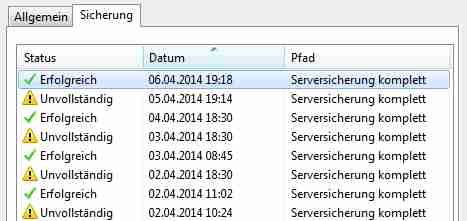

Ich habe die Sicherung auf 18:30 gestellt - der Server war an - aber wieder das gleiche, wie bisher (siehe Bild im Anhang)

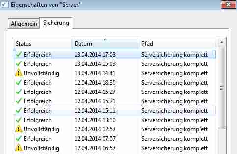

Leider sieht es immer noch wie früher aus:

mal wieder ein Zwischenstand. Leider ist alles beim Alten.
1 Tag alles o.k. - am Nächsten nicht :-(
Wenn ich nach dem n.i.O. weitere Sicherungen auslöse sind alle i.O.
Am nächsten Tag wieder nicht i.O. und weitere dann wieder i.O.
