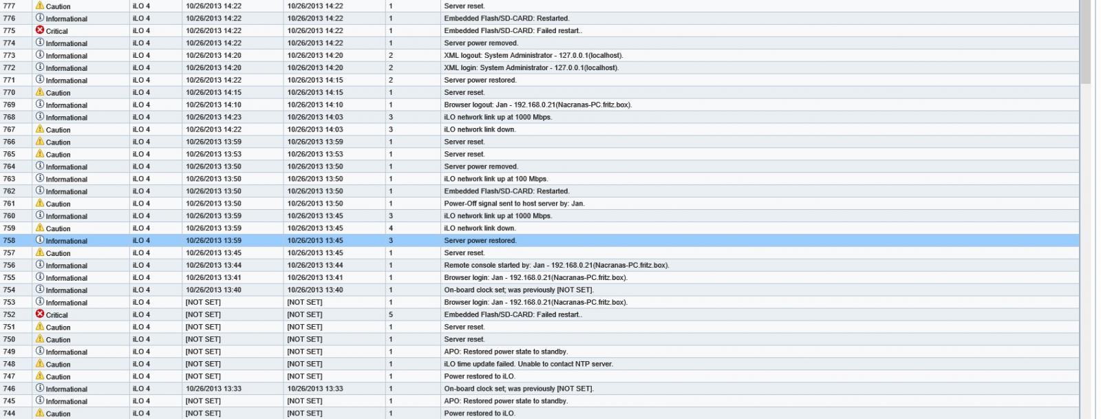

Problem:
ESXi 5. U1 lief bei mir auf der SD Card. Habe den Server vom Strom genommen und anders gestellt. Seitdem bootet er nicht mehr von der SD Card.
Ich habe ESXi von CD neuinstallieren wollen. Dort erkennt er die SD Card. Er erkennt auch die vorhandene ESXi Installation. Kurzum via "update" die SD Card neubespielt.
Bootet dennoch nicht von der SD Card.
Im iLO wird folgendes angezeigt zur SD Card. (Das war nachm ersten Boot, nachdem der Server wieder an Strom kam) -> Anhang anzeigen 253953
