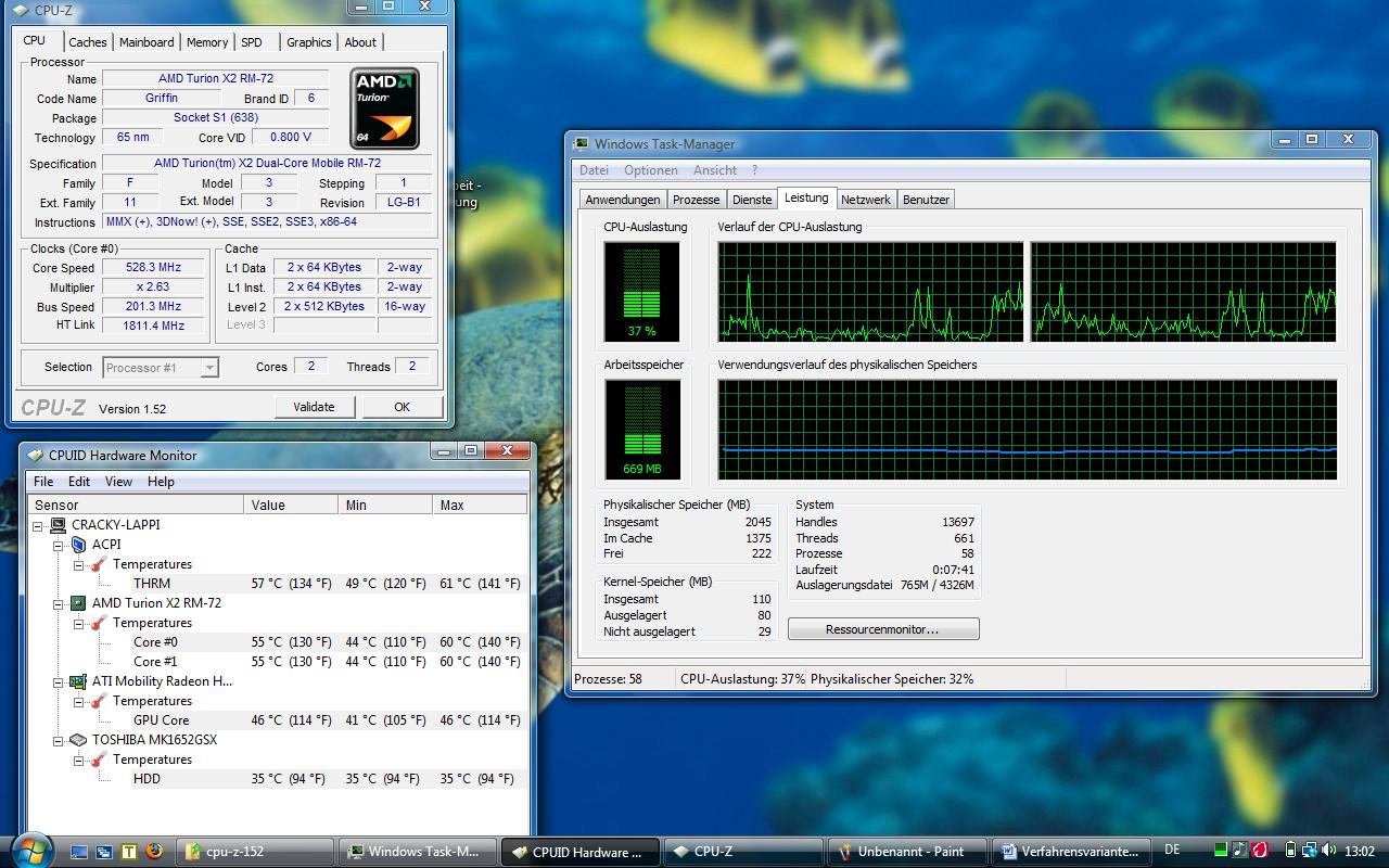

sers, also ich verzweifle mit meinem laptop langsam (siehe 3 beiträge weiter oben).
hab mal nen Screenshot mit den Werten angehängt. Unter 45°C schaltet sich der Lüfter mal ab. aber das ist so gut wie nie der Fall. Wenn ich ein Worddokument öffne dann springt er sofort von 45° auf 52° und der Lüfter geht nicht mehr aus.
Kann man da irgendwas machen, das ist schrecklich....
