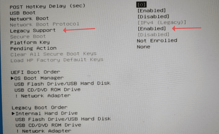

eine normale SSD einbauen. Die alte Start SSD XPG wird im Bios erkannt, kann aber nicht starten.
Vom Bios mache ich ein Foto, welches ich hier einfüge.

Vielleicht mal den Legacy Support deaktivieren ? (CSM)
Wurde Win denn damals im Uefi Mode installiert ?
das habe ich auch bereits ausprobiert, dann erkennt das Notebook aber kein Laufwerk mehr.

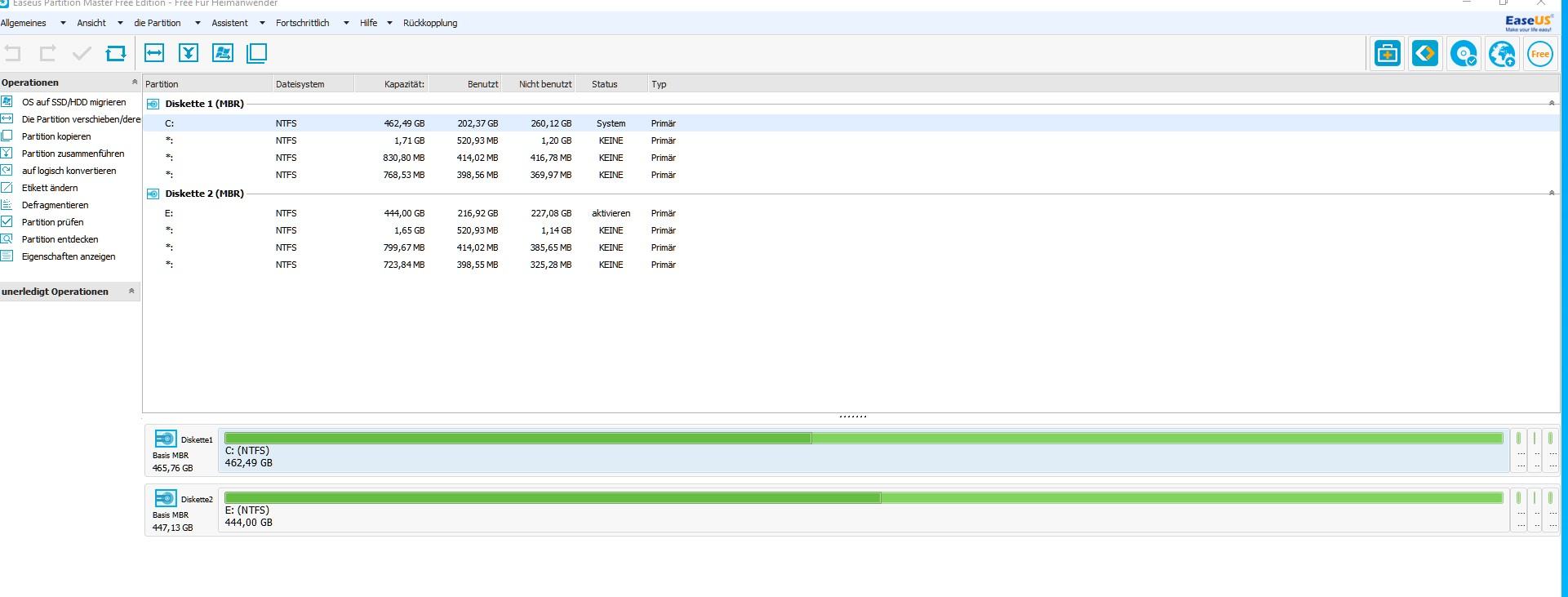

Wenn ich das richtig sehe, fehlt aber auf meiner M2.SSD eine entsprechende EFI Paritition. Kann das damit zusammen hängen?
Wenn die EFI. Partition fehlt wurde es halt nicht im Uefi Mode installiert.
Wenn der Legacy Mode aktiv ist halt auch normal .
Im CSM Mode müsste der dann aber halt starten ,wenn das so installiert wurde
Man könnte halt noch mit einem externen Festplattengehäuse an seine Daten kommen
