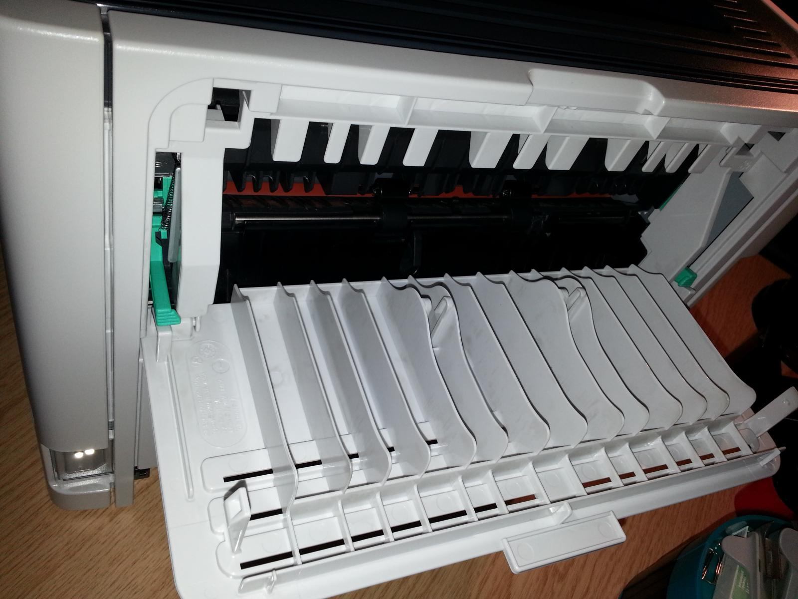

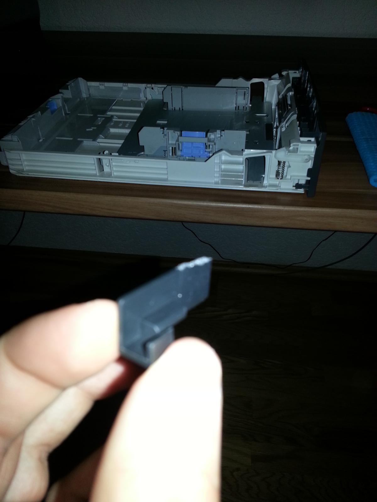

Almi(R), ich habe noch ein anderes Problem:
1.) wie setze ich den Drucker in die Werkseinstellung und lösche somit die Netzwerkkonfiguration?
2.) Mir ist ein Stück Kunststoff entgegen gekommen und es ist sehr warscheinlich auf dem Bild dort abgebrochen. Brauche ich das unbedingt? Bzw. wie komme ich an diese Stelle?
3.) Für was sind die 2 Grünen Hebel?
Für deine Erläuterung im Voraus vielen Dank.
Hmm, da muss ich jetzt bei allen drei Punkten ein bisschen im Trüben fischen, ist doch schon eine ganze Weile her... Die ganz "kleinen" Drucker waren auch nur so Nebengeschäft, daher alles ohne Garantie ;)
1.) Versuch mal folgendes: wenn die Kiste eingeschaltet ist die grüne und rote Taste gleichzeitig drücken, das sollte eigentlich die Netzwerkkonfig zurücksetzten (wen ichs noch richtig im Kopf habe). Wenn das nicht hilft, mach einen Cold Reset:
- Drucker ausschalten
- grüner Go-Button drücken
- Drucker einschalten, Go-Button gedrückt für etwa 5-10 sec halten (bis nur die orange Achtung-LED leuchtet)
- Button loslassen, der Drucker startet neu und sollte zurückgesetzt sein (und die IP wieder per DHCP beziehen)
2.) Das Stück Kunststoff scheint von der Papierhebefunktion zu sein -> Versuch macht klug. Wenn der Drucker das Papier nicht mehr einzieht kannst du billig eine Schublade (oder einen defekten Drucker) auf eBay kaufen.
3.) Die Hebel sind zur Verminderung des Anpressdruckes der Fixiereinheit, wenn du einen Papierstau hast, die beiden Hebel nach unten klappen und dann kannst du das Papier besser herausziehen (ist dann nicht mehr in der Heizung eingeklemmt).

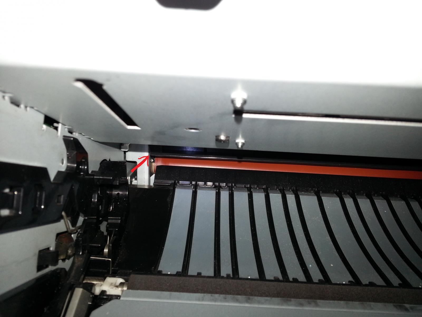

Ich habe mittlerweile das Kunststoffteil wieder geklebt. War von der Abdeckung von der Roten Rolle an der Fuser Unit. Habe den Drucker bis dorthin zerlegt um das Teil wieder ankleben zu können. Jedenfalls liess sich das Teil nicht anheben.
Ich beobachte mal ob das hält.
