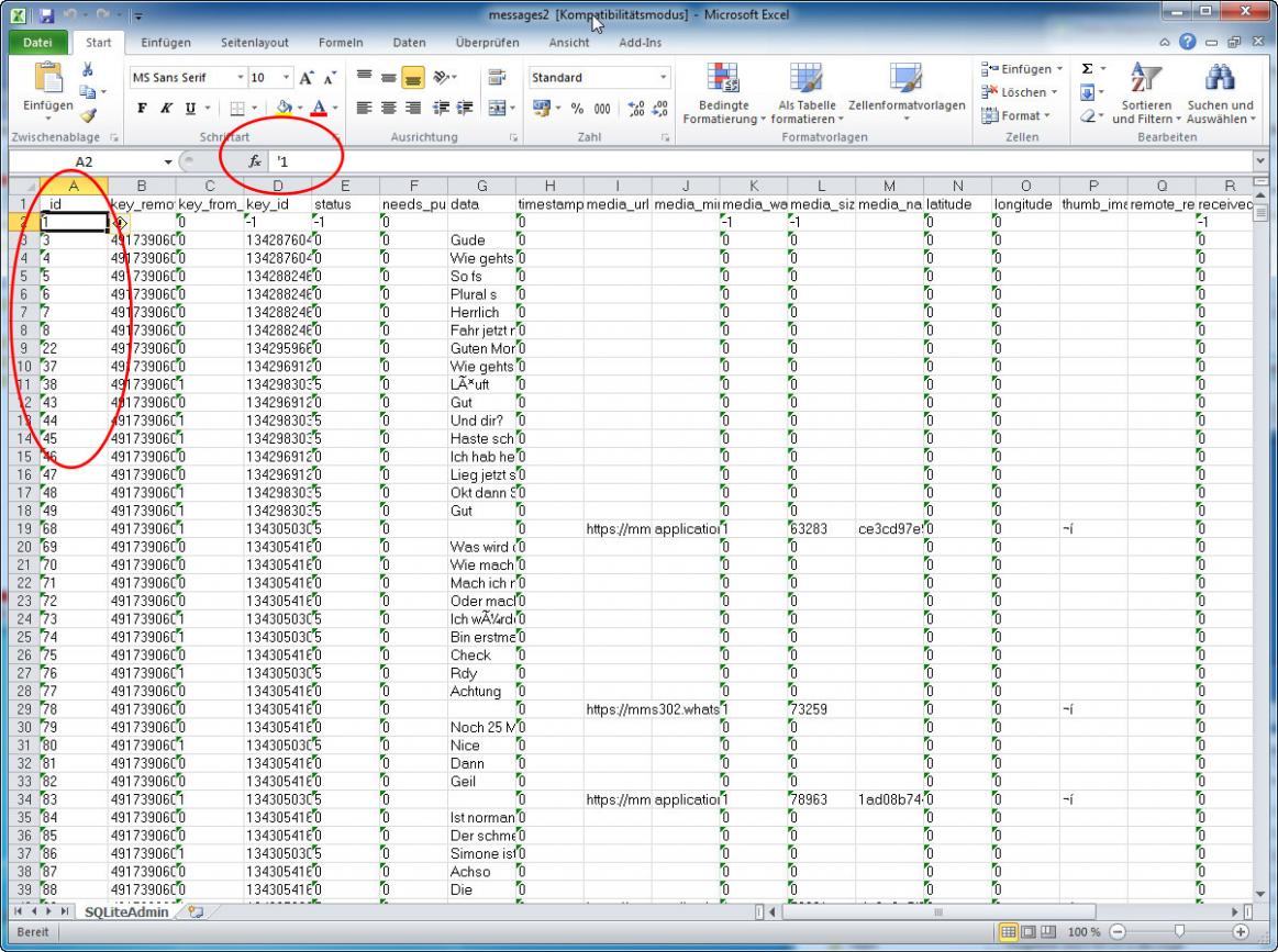

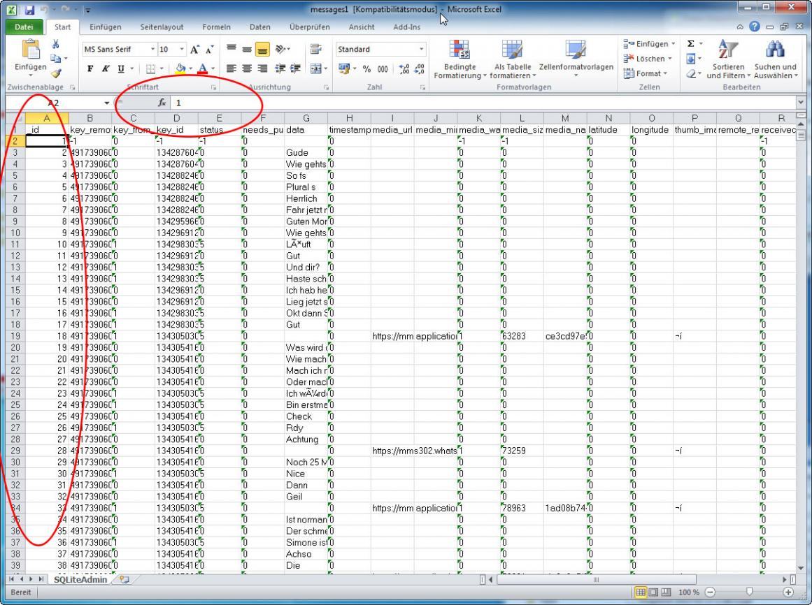

Ich bekomme beim Import der CSV Datei Fehler in SQ Admin: snap1t.jpg
Ich glaube es liegt daran, dass die extrahierten Exeldateien alle ein " ' " vor den einzelnen Feldern haben. Snap2.jpg
Und nach dem Zusammenführen durch Exel und die Autonummerierung gehen diese " ' " vor der ID verloren, kann das sein? Snap4.jpg
Wie bekomme ich das geregelt? / bzw wie kann ich per EXEL die ' vor die entsprechenden IDs machen, ohne dass Händisch zu ergänzen?
Auch das Anwenden der Nummerierung auf die Ganze Spalte per Maus ist extem nervig, da es beim runterscrollen dauert... gibt es dafür nicht eine
einfachere Funktion in Exel / oder ein Tastenkürzel?

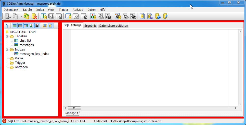

Er sagt das hier:
05.04.2013 13:26:59: SQL Error: 7 values for 24 columns <insert into "messages" ("_id","key_remote_jid","key_from_me","key_id","status","needs_push","data","timestamp","media_url","media_mime_type","media_wa_type","media_size","media_name","latitude","longitude","thumb_image","remote_resource","received_timestamp","send_timestamp","receipt_server_timestamp","receipt_device_timestamp","raw_data","media_hash","recipient_count") values ('340','491739060468@s.whatsapp.net','0','1343560212-17','0','0','18 Anpfiff');>
05.04.2013 13:26:59: SQL Error: 18 values for 24 columns <insert into "messages" ("_id","key_remote_jid","key_from_me","key_id","status","needs_push","data","timestamp","media_url","media_mime_type","media_wa_type","media_size","media_name","latitude","longitude","thumb_image","remote_resource","received_timestamp","send_timestamp","receipt_server_timestamp","receipt_device_timestamp","raw_data","media_hash","recipient_count") values ('Zum wiesengrund 1, crumstadt','0','','','0','0','','0','0','','','0','-1','-1','-1','','','');>
05.04.2013 13:27:01: SQL Error: 7 values for 24 columns <insert into "messages" ("_id","key_remote_jid","key_from_me","key_id","status","needs_push","data","timestamp","media_url","media_mime_type","media_wa_type","media_size","media_name","latitude","longitude","thumb_image","remote_resource","received_timestamp","send_timestamp","receipt_server_timestamp","receipt_device_timestamp","raw_data","media_hash","recipient_count") values ('776','491739060468@s.whatsapp.net','0','1344693920-4','0','0','Was denn');>
05.04.2013 13:27:01: SQL Error: 18 values for 24 columns <insert into "messages" ("_id","key_remote_jid","key_from_me","key_id","status","needs_push","data","timestamp","media_url","media_mime_type","media_wa_type","media_size","media_name","latitude","longitude","thumb_image","remote_resource","received_timestamp","send_timestamp","receipt_server_timestamp","receipt_device_timestamp","raw_data","media_hash","recipient_count") values ('?','0','','','0','0','','0','0','','','0','-1','-1','-1','','','');>
@funky123 ich habe jetzt das selbe Problem wie du. Hast du vielleicht eine Lösung gefunden?
Beim importieren der CSV Datei bekomme ich auch ein paar Fehler. Wenn ich die zusammengefügte db Datei dann auf meine Handy übertrage, WhatsApp lösche und wieder neu installiere, das gefunden Backup lade, dann sind alle meine Nachrichten wieder da. Schau ich mir jetzt aber den Chatverlauf von einen meiner Kontakte an und scroll nach oben (frühere Datum), dann stürzt WhatsApp bei mir immer ab. Hat das Problem vielleicht auch schon einer gehabt und kann mir da weiter helfen?
