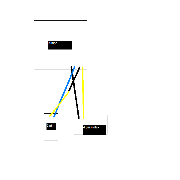

Kann sein das ich was nicht ganz verstanden habe, oder was mit den Augen oder so. Aber ich stelle mir folgende Frage. Es kommen 2 schwarze Kabel aus dieser Pumpe, das eine geht zum 4 Pin Molex Stecker, wo geht das zweite schwarze Kabel hin?
wenn du das gelbe kabel zurück verfolgst dann sieht man das dieses zum schwarzen wird. also das was angelötet wurde. oder ich hab grad was an der optik :d
mfg The_Psyko :wink:
Ich habe echt keinen Plan. Habe mir die Bilder schon paar mal angesehen, aber irgendwie komme ich auf keinen nenner. ICh glaube ich muss zum Augenarzt.:d
Das extra Kabel gehört zum kleinen mobo Stecker.
Da ist normal nur ein gelbes Stück Klingeldraht dran. Der Molexstecker sollte sich von selbst erklären das da min. 2 Adern nötig sind.
MfG
Nein, warum auch immer hat er ein schwarzes und ein gelbes stück draht zusammen gesteckt.
Es sind insgesammt 4 getrennte Kabel die aus der Pumpe kommen.
2 für Strom und 2 für die PWM signale.
MfG
PS: So jetzt sollte man es aber sehen.

Ich wollte nicht das du das mit dem schwarzen Kabel das schon dran ist verwechselst ;)
könnte sonst übel werden wenn das jemand falsch zusammen brät. :shot:
