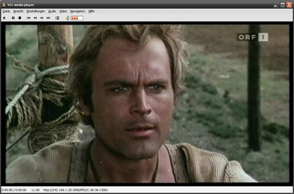

im Anhang mal nen BSP unter Windows für das TV-Streaming, funktioniert perfekt! Nur die schwarzen Ränder im Bild gibts manchmal, da weiss ich selbst nicht wie ich diese wegbekomme :-(

btw. an dem tv-streaming hätte ich intresse :d
mfg
Sehr schönes Tut aelo, da blicke sogar ich als Linux-Laie schon gut durch, was schon ein wenig was heissen mag, Dein VDR-Tut würd ich aber auch sehr gerne noch lesen wenn Du noch was dazu schreiben magst! :)
ja genau läuft bei mir auch als VDR streaming-Server

wie hast du biem fernsehen mit dem VDR Overscan in den Griff bekommen?
Wie man auf dem Screenshot von mir sieht, kann das nämlich ziemlich schlimm aussehen.
mfg
nutze kein Windows als Streaming-Client, nur Linux-Clients, und da hatte ich noch nie Probleme mit Overscan.
Hab zwar Windows zwangsweise laufen auf dem Läppi, aber da auch per VMware Ubuntu mit dem VDR als Streaming-Client.
wunder mich, dass du keine Probleme damit hast,
ein Kollege hats mit DVB-S (ich mit DVB-C) und wir beide sehen bei vor allem alten Filmen schwarze Ränder.
mfg
kuckt ihr nur per VLC-Player oder habt ihr die Probleme auch mit anderen Playern?
immer das selbe, egal mit welcher Software, VLC lief einfach am stabilsten,
gab noch nen paar spezielle, extra für Streamings vom VDR :-)
mfg
aelo
