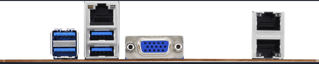

Bestelltes Setup:
MB: Asus P12R-I (Mini-ITX, 6x SATA, 2x GbE)
CPU: Xeon E-2314 (4C/4T, 2.8 - 4.5(Turbo) GHz)
RAM: 2x 8GB (ECC, 3200 MHz)
Netzteil: SST-ST30SF (SFX, 300W)
Und ein süßes kleines Server Gehäuse: Jonsbo N1 (Mini-ITX, 5x 3.5" HDD, ein großer 140mm Lüfterr der direkt über die HDDs bläßt 😇)

Wenn du damit glücklich bist ist eh alles Perfekt.
Aber das Foto der rückseitigen Anschlüsse des MB sind wirklich heftig:
Das ist wirklich mal reduktion auf das minimum.
Das Jonsbo N1 ist wirklich sehr gut auch von den Platzverhältnisse.
Wenn ich dagegen sehe wie eng das Mainboard bei meinen Intertech SC 4004 eingebaut ist sieht das wirklich um welten besser aus.
