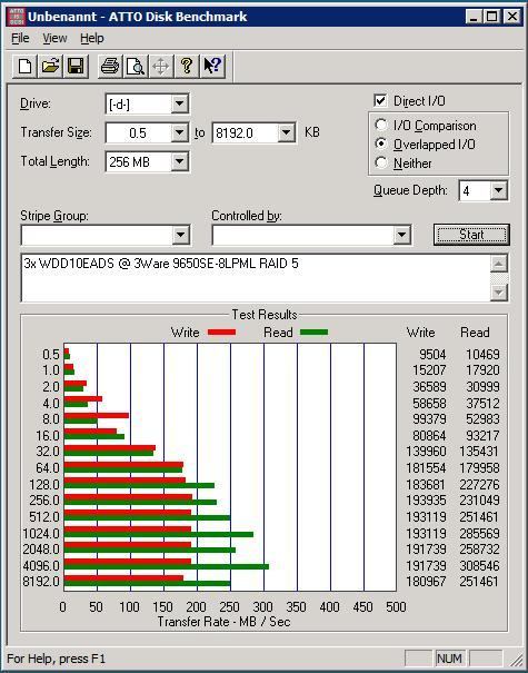

Ach ja: als Switch verwende ich zwischen Main-PC und Server im Moment einen HP Procurve 1800-8G, meine anderen Switches tun nix zur Sache ;)

Die Ramdisk werde ich also heute mal probieren.
Der Controller in meinem Server war übrigens teuer...
Von dem her erwarte ich auch ne tolle Leistung, was mir HDTune eigentlich bewiesen hat.
Und da ich sehr viele und grosse Dateîen auf und vom Server nehme, muss das schon schnell gehen. Denn meine Daten sollten nur noch dort drauf sein.
Denn da gibts auch Backups (auf Ultrium 1 Streamer sowie ext. eSata HDDs) und dank RAID jedenfalls eine etwas höhere Datensicherheit als auf meinem PC.
edit:
Ich denke nicht, dass die Einbrüche in HDTune am Virenscanner liegen.
Verwenden tu ich den Micro$oft Security Essentials (bitte nicht hauen... der ist nicht mal schlecht xD).
Dieser sollte performant sein. Scann lief keiner.
Deine NetIO Werte sehen für mich aber auch alles andere als gesund aus.
Hab schon lang selber keinen NetIO mehr laufen lassen aber IMHO sollten da viel höhere Werte raus kommen.
