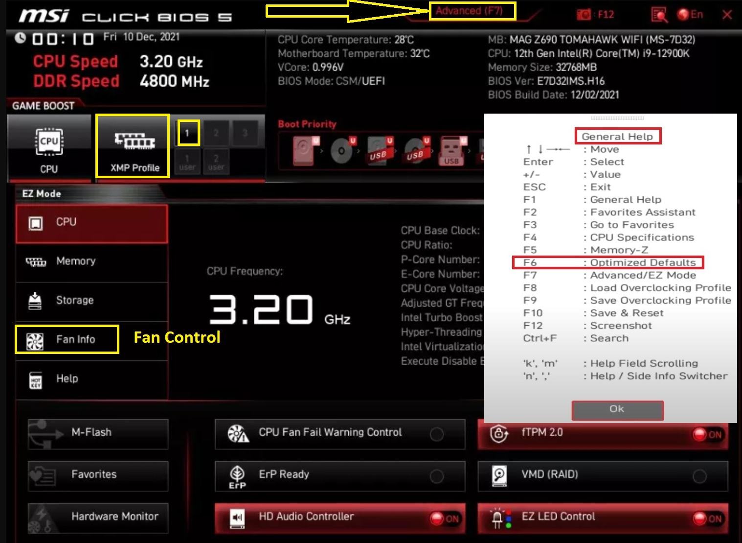

Im Bios die Taste F7 drücken, damit alle Einstellungen im Bios freigeschaltet werden, das nennt sich Advanced Mode.
Die Uefi defaults (Taste F6) vor und nach dem Bios update laden, egal ob schon alles auf defaults steht,
die Uefi defaults müssen trotzdem geladen werden damit die Hardware auf dem Mainboard korrekt erkannt wird.
Danach das XMP Profil 1 für den Ram aktivieren.

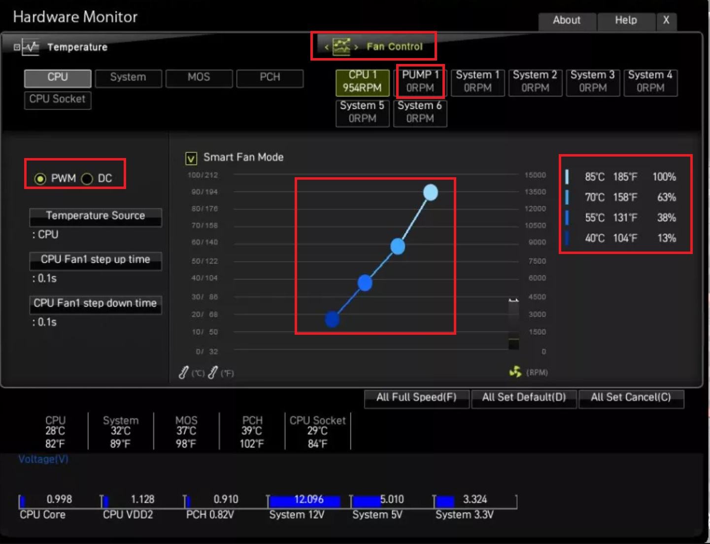

Die Lüfter und Pumpe kannst du im Bios einstellen, bei Fan Control, darauf achten das du DC (3 Pin Lüfter) oder PWM (4 Pin Lüfter) einstellst, je nachdem ob 3 Pin oder 4 Pin Lüfter am Mainboard angeschlossen sind.

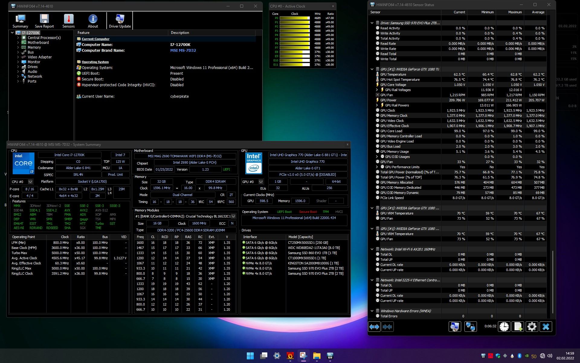

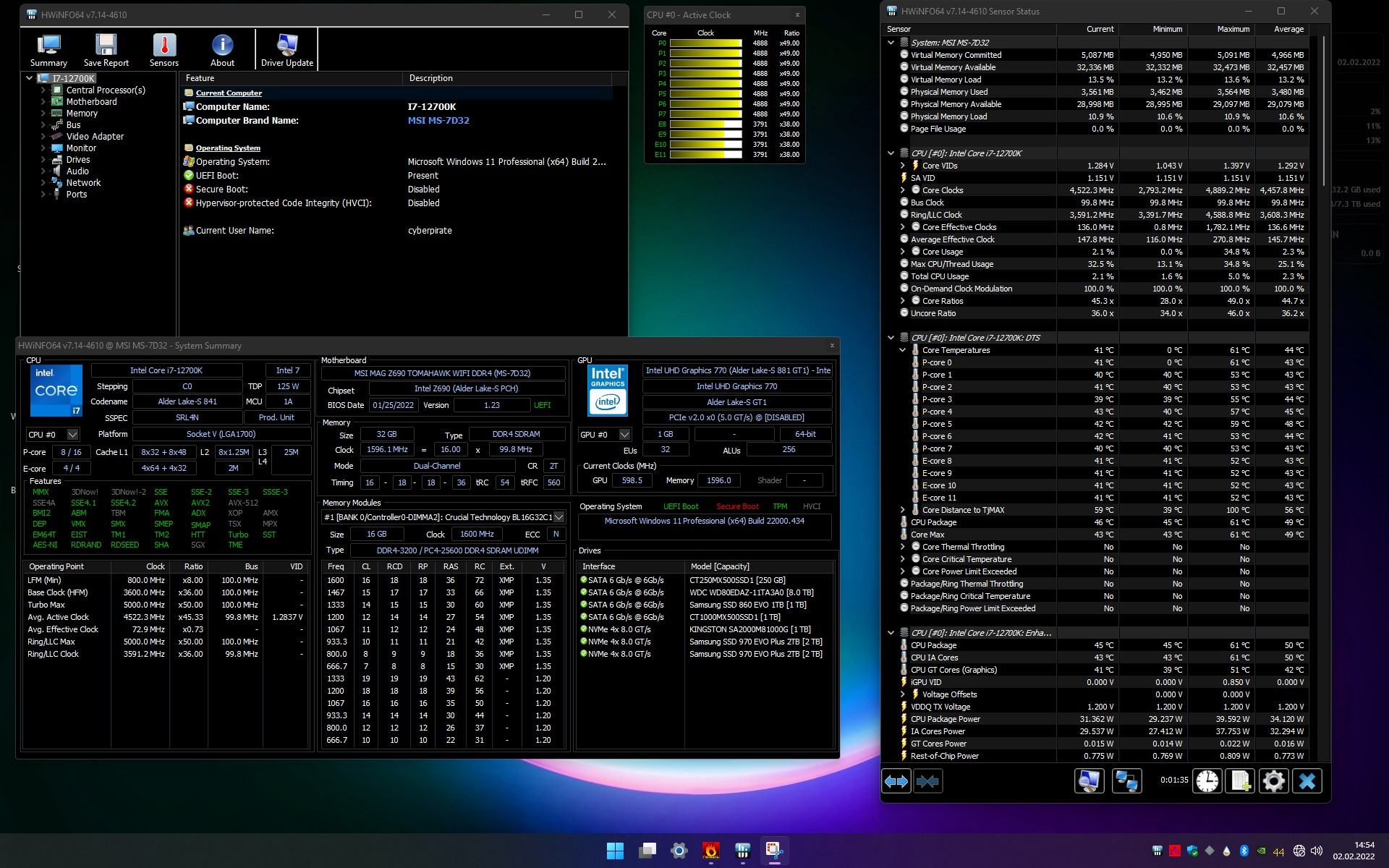

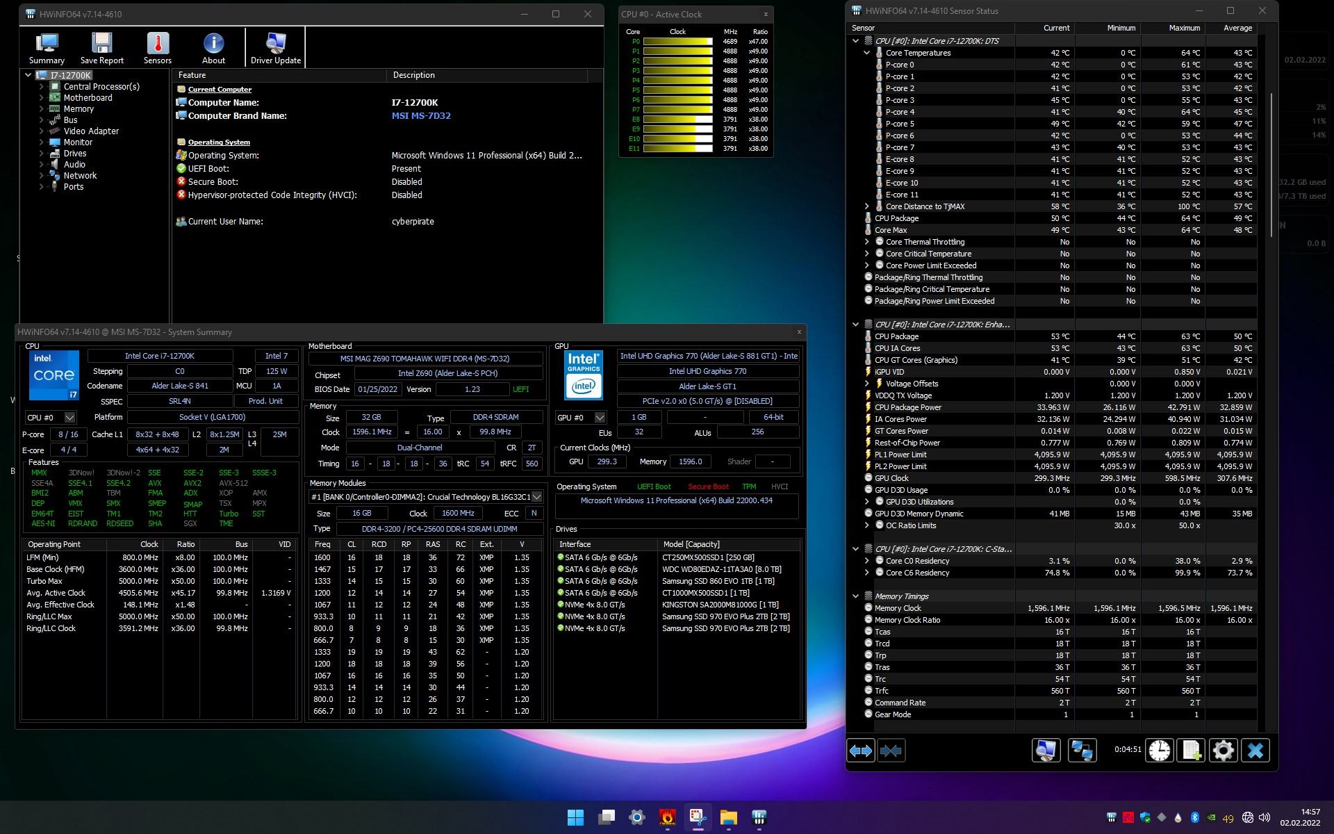

Bin leider ein paar Tage ziemlich außer Gefecht gewesen. Heute den ersten Tag wieder auf den Beinen und mich mal an die Arbeit mit dem Gerät gemacht. BIOS ist jetzt aktuell von Januar 2022. Aber auch hier eigentlich keine Besserung beim Prime95 und Furmark Burnin.
Es geht direkt hoch mit dem Temps wie gehabt. Alles möglichen Lüfter-kurven eingestellt und getestet. Keine Veränderung. Aber Ich denke Ich muss mich eben davon verabschieden in dem genannten Szenario vernünftige Temps zu bekommen.
Nur der Furmark GPU Stress Test sieht ja ganz gut aus. Ca 50 bis 60°C MAX. Spiele habe Ich noch keien installiert und getestet. Und je nach Lüfter-kurve habe Ich es unter Win im Idle eiskalt. Also die Kurve funktioniert.
Aber Ich bin jetzt fast soweit mich komplett von der Gletscherwasser zu verabschieden. Dazu von dem RGB. Ich werde dann wohl wie gewohnt einen Premium LuKü kaufen. Dann natürlich den Noctua. Ich glaube damit habe Ich es wesentlich leiser. Das ist mir immer das wichtigste unter Windows. Lautlos muss es sein. Beim zocken egal das nur mit KH gespielt wird.
Hier noch die Screenshots vom Stresstest:
