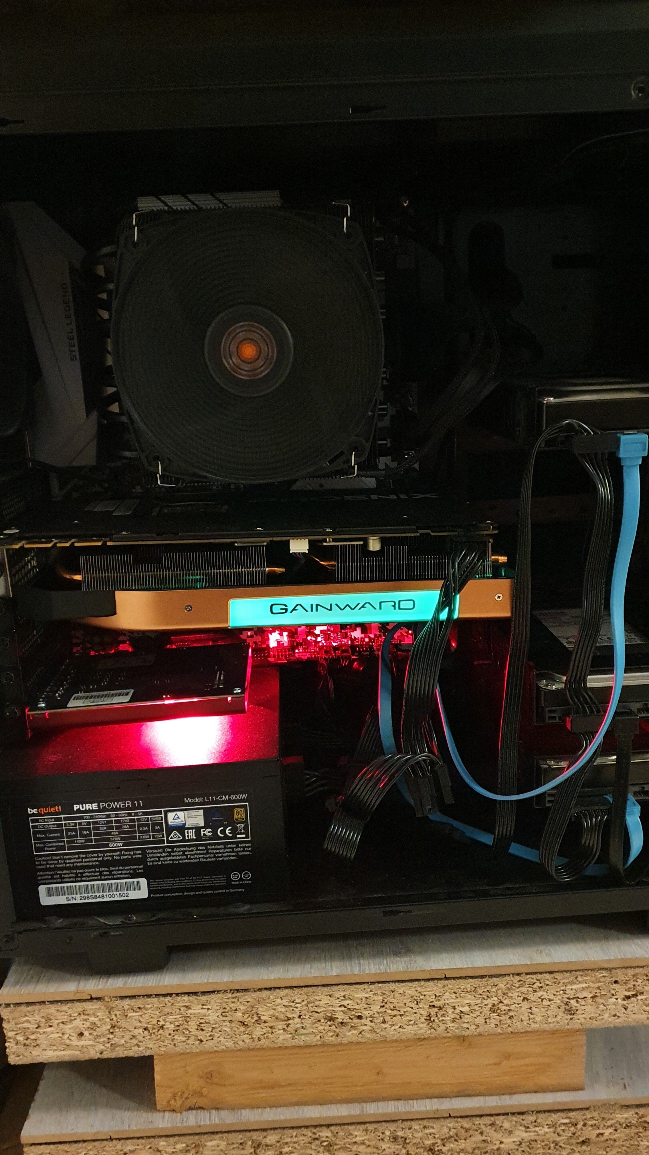

Hallöle.
Vor dem Umrüsten auf den Ryzen 3600 wurde ein Asrock mit dem FX 8350 betrieben. Wegen den Spannubgswandlern wurde von mir ein Be Quiet DarkRock FT montiert.
Diesen habe ich auf das neue System übernommen.
Neues System:
Asrock Steel Legend b450
RYZEN 3600
Grafikkarte GTX 1070 Phoenix 8gb ebenfalls übernommen.
Gehäuse: Be Quiet Base 600 gedämmt
3 Lüfter 120er BeQuiet in der Front.
Der Standart im Heck.
Nun wird mir der gute Ryzen zu heiß unter Last.
Getestet mit Furmark, Cpu stressen und Amd Ryzen Master um die Temperatur u.s.w zu sehen. HWinfo als zusatz für den rest.
Nach 15 min. Erreichte ich die 87° weiter aufsteigend. Mit Boost 4100mhz.
GTX pendelte sich bei 70° ein.
Beim Spielen wie z.b Doom oder Fortnite lag die CPU im durchschnitt immer noch bei 85°. Im Idle 45° max.
Seitendeckel bei volllast geöffnet ist die Temp. Sofort auf unter 80 gesunken.
Nehme ich die Volllast weg bei geschlossenem Gehäuse sinkt die CPU auch sofort.
Mainboard, Festplatten bleiben im 40° berreich.
Was habe ich sonst noch probiert:
An den einstellungen der Lüfterkurve gespielt.
Kühler abmontiert, auf Sitz überprüft, neue WLP.
Nur die CPU gestresst. Siehe da es bleibt im grünen Bereich unter 80° eher anfang 70°.
Kommt die Graka dazu geht es los und die Temp schaukelt hoch.
Nun dachte ich zunächst der Airflow stimmt nicht. Bin aber nun auf die Idee gekommen das es am Kühler liegt.
Dieser sitzt ja als TopFlow mit wenig Platz zur Seitenwandauf der CPU. Auslöser für die Hitze im Gehäuse ist für mich die GTX.
Da der CPU Lüfter nicht wie ein z.b Dark Rock 4 im Luftstrom sitzt und Arbeit zieht er die Hitze der GTX direkt an die aufsteigt. Dadurch heizt sich alles noch mehr auf und kann nicht abgeführt werden.
Selbst wenn ich die Lüfter auf FullOn stelle verzögert sich das aufheizen nur um minuten.
Denke ich da nun falsch ? Bin mir sehr unsicher. Denn von der Dimension her reicht der DarkRock TF ja dicke. Diesen hatte ich behalten mit dem Gedanken das es nicht verkehrt wäre wenn die Spannungswandler wieder mit gekühlt werden.
Aber ich kam dann auf den Gedanken das die Kombo mit dem Gehäuse und der Graka mit einem TopBlower garnicht funktionien könnte. Das mag beim FX8350 und den schlechten Spannungswandlern funktioniert haben. Auch wenn es mit der selben Graka war. Im Prinzip hatte ich aber da schon unwissend den selben effekt.
Liege ich da richtig mit den Gedanken ?
Oder mache ich doch irgendwas falsch ?
Momentan läuft die CPU auf dem Basistakt von 3600 und dem Ecomode 45W. Dann geht es halbwegs. Selbst dann nach ca. 45 min. heizt sich das ganze durch die GTX auf knapp 80 ° hoch.
Im idle liege ich nun bei ca. 35°.
Bisher bin ich der Meinung das sich das Problem mit einem Dark Rock 4 Lösen lässt da dieser im Luftstrom von vorne nach hinten Arbeitet. Unsicherheit habe ich aber da die wärme der Graka ja trotzdem hochsteigt und angezogen wird.
Musste mich noch nie mit dem Airflow so derart beschäftigen daher frage ich mich ob das alles so richtig ist.
Für Meinungen und hilfe wäre ich Dankbar. Möchte ja nicht einfach Blind was anderes Kaufen und dann nützt es nix.
