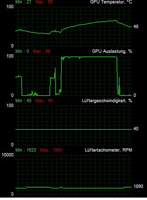

Spitze.. spiel gestartet und direkt wieder bei 62° :(
Habs mal ausgelesen jetzt, scheint so als würde der lüfter nicht reagieren?

meine 560ti ist beim arma3 dillern immer so um die 80 grad dabei dreht mein lüfter ca. 70%
die graka hat aber auch schon 105 grad mitgemacht, wo ich vergessen hatte die lüftersteuerung zu aktivieren!
ich würde einfach an deiner stelle im msi afterburner die lüfterdrehzahl der graka manuell festlegen , also immer bevor du ein spiel startest auf 80-100 % hochdrehen , falls dir das dann nicht zu laut ist .

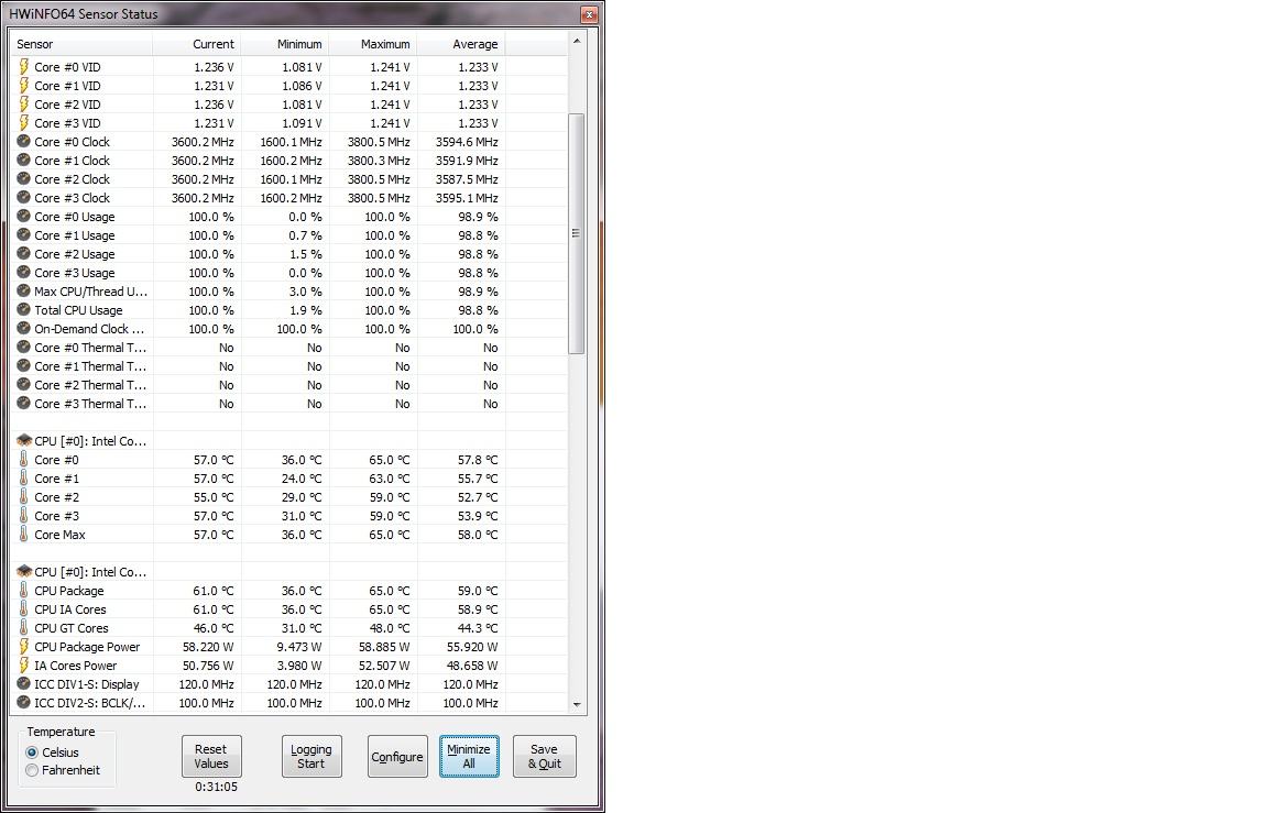

Da ich gestern Abend die WLP zwischen i5 3570k und Mugen 3 Rev. B getauscht hatte, wollte ich einmal eben sicher gehen, dass da alles richtig gelaufen ist. War das erste mal, dass ich WLP aufgetragen habe und bin mir nicht sicher, ab wann ich eventuelle Patzer zu gesicht bekomme.
Ich habe einen kleinen Klecks in die Mitte der CPU gegeben und dann den Kühler aufgeschraubt. Ich hoffe ich habe sie gleichmäßig verteilt bekommen (ist ja sau schwer, wenn man den Tower stehen lassen muss und von hinten die Platte anschrauben muss) und die Menge stimmte.
Folgende Temperaturen (°C) habe ich nach 20 Minuten Prime95 mit HWMonitor64 ausgelesen. Scheint soweit alles gut zu sein (alle Lüfter 100%) aber der erste Kern wich gestern Abend nach ca. 20 Minuten mit 10° im Schnitt ab. Ist die Paste ungleichmäßig verteilt oder sind das nur Auslesefehler? Bis wo (Durchnittstemperatur) kann ich meinen Prozessor dauerhaft laufen lassen ohne Schäden zu erwarten?
Danke im Voraus!
P.S. Bin Temperaturfanatiker glaub ich...:d
