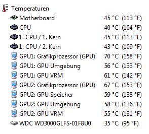

Hallo zusammen,
ich habe bei den Temparaturen draußen leichte Hitzeprobleme in meinem System. Im Anhang sind meine Idle-Temps:
Wenn ich irgendetwas zocken will, bin ich spätestens 5 Minuten wieder in Windows. Ich kann keine einzige Komponente im System anfassen obwohl alle drei 120er Gehäuse-Lüfter auf 100% drehen.

über die cpu weniger gedanken machen das schafft die schon so.
bei der graka einfach den lüfter auf ne gute % zahl fixen. meine läuft so das sie im idle 48 grad hat aber ohne diese mördertemps draußen. jetz hat sie 54. beim zocken 75 was mir persöhnlich zu viel ist^^
gefühlte temps und lufttemps sind sehr unterschiedlich
festplatte is kein problem. sollen sich soweit ich weis bei 40-42 grad am wohlsten fühlen.
wakü bereich. naja eine wakü fuunktioniert ja auch mit luft. bessere lasttemps wird man damit schon kriegen

Ich denke dein Hauptproblem ist die GTX295, die auch einen ordentlichen Teil der Abwärme ins Innere des Gehäuses bläst. Schau das du alle Abwärme der GTX295 möglichst direkt aus dem Gehäuse rausbekommst. Zum Beispiel mit zusätzlichen Lüftern, PCI Slotblenden entfernen, Luftleitboards und ähnlichem. Allenfalls die Karte auch im Takt reduzieren damit sie nicht gar so viel Wärme erzeugt. Alle anderen Komponenten sollten eigentlich relativ harmlos sein, und werden wohl vor allem von der Abwärme der GTX295 aufgeheizt.
