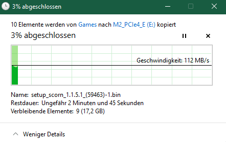

Beide Rechner hängen in selben Netzwerk. Mit Win10 kopiere ich auf Win11 mit durchgängigen 112 MB/s. Von Windows 11 auf Windows 10 beginnt der Vorgang mit 110 MB/s und fällt nach 1-2 Sekunden auf ca. 25 - 30 MB/s.

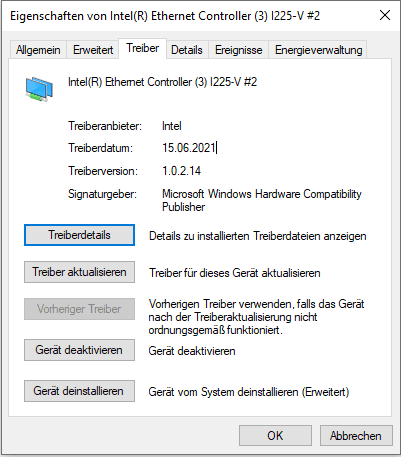

Kennt jemand den aktuellen Stand für die I225-V NIC´s? Meine haben derzeit die Treibernummer 1.0.2.14. In den Foren wird beschrieben, dass ein Firmwareupdate auf 1.45 helfen würde.

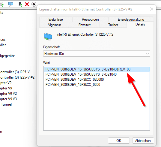

welche Chip-Revision auf meinem Board ist
dort wo du bist, ist völlig in Ordnung. Auf den Reiter Details und dann unter Hardware-IDs wird man fündig.
Hat denn jemand Informationen oder Erfahrungen zu den Treibern. gibt es Unterschiede zwischen 1.0.2.13 und 1.0.2.14 und weiß jemand wo ich diese Treiber laden kann?

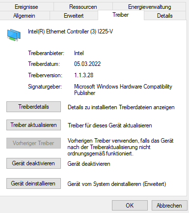

Ich habe mit dem 1.1.3.28 auch gar keine Themen mehr unter Windows 11

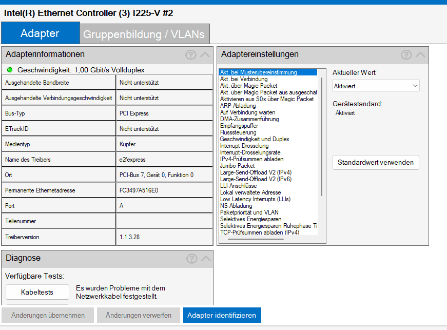

Btw, witzig auf deinem Screenshot ist eine Fehlermeldung zu sehen. Es wurden Probleme mit dem Netzwerkkabel festgestellt. Also stabil ist das auch bei dir nicht.
:sneaky: doch doch. Der Intel PROSet Adapter ist einfach eine ziemliche schlechte Software/GUI. Die Anzeige hat nichts mit dem Netzwerk zu tun. Ich habe mir nur noch nicht die Zeit genommen, sie über Board zu werfen.

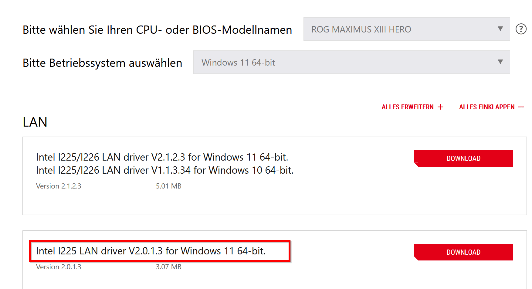

Was an diesen Geschichten wirklich dran ist, kann ich nicht sagen. Alles Dinge die ich gelesen habe, als ich mich damit beschäftigt hab. Fakt ist, erst der 2.0.1.3 hat bei mir Besserung gebracht.

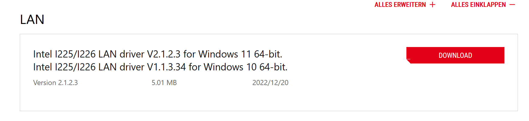

LAN Update das explizit mit Windows 10 adressiert ist
Gott sei Dank sind immer nie Details dazu geschrieben
Danke, ich probiere es mal. Umstellen auf 100 Mbit hat übrigens auch nicht geholfen.
Hmm die Treiber will er nicht. Komisch.

@OiOlli
vielleicht noch das, wenn dass Andere eher ASUS Board spezifisch ist.
Hier sammelt jemand Treiber und stellt die zur Verfügung > https://rog.asus.com/forum/showthread.php?119120-INDEX-All-My-Firmware-Drivers-Software-Threads
auch blanke Treiber, Hersteller unabhängig
Bitte beachte die Update Anleitung und das du vorher den alten Treiber deinstallierst.
Ich wüsste nicht, dass es irgendein Kreuzupdate benötigt wie Chipsatz Treiber, doch ausschließen würde ich es nicht. Würde es jedoch erst nach missglückten Versuchen probieren.
Das liegt an der Intel Console und zeigt die IMMER so an. Verbugte Software halt zu einem verbugten Controller. Und nein, die Rev3 des i-225 läuft auch nicht bugfree. Zumindest nicht bei mir.
