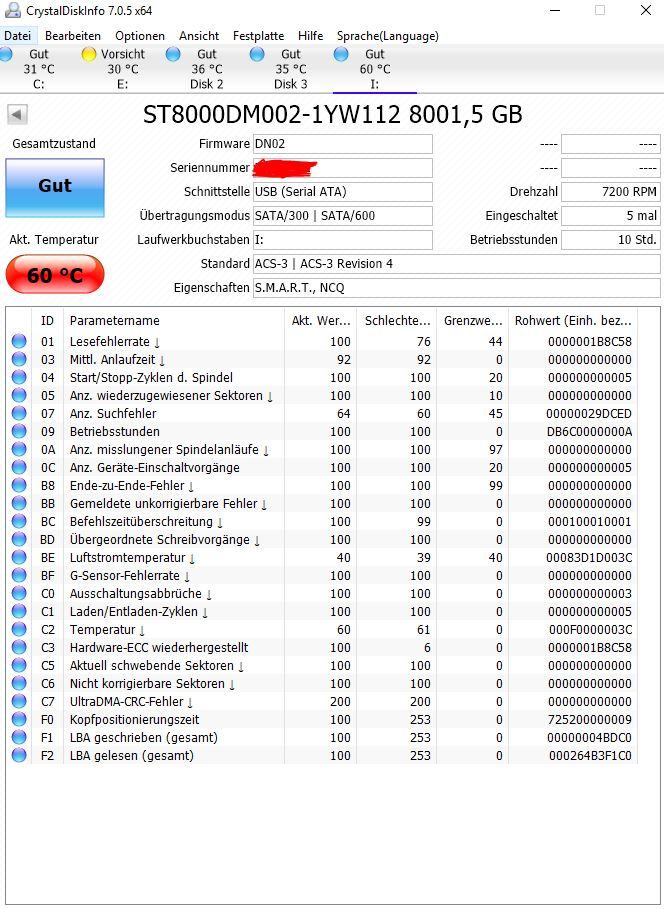

Poste doch mal den Screenshot von CrystalDiskInfo für die Platte, ziehe aber bitte das Fenster soweit auf, dass alle Attribute und auch die Rohwerte vollständig sichtbar sind.

Da sieht alles bestens aus, bis auf die G-Sensor Auslösungen, der G-Sensor hat 0x263 = 611 mal im Betrieb zu harte Stöße bzw. Vibrationen erkannt, bei 68 Betriebsstunden also so alle Viertelstunde. Steht da ein Bass in der Nähe, rumpelt es wenn die S-Bahn vorbeifährt, klopfst Du mit dem Fuß im Takt der Muke gegen das Gehäuse oder ist die viel zu weich aufgehängt und Geräte durch die Kopfbewegungen selbst in Bewegung? Nach einiger Zeit geht sie in den Unload, parkt also die Köpfe und das hat die 0x6D = 109 mal gemacht und es wurden auch 0x32 = 50 mal die Spindel angehalten (Standby) bei nur 17 Power Cycles, die geht also in Energiesparzustände (Unload) bzw. dürfte von Windows in den Standby geschickt werden. Schau Dir die Optionen des Energiesparplans noch mal einzeln an.
Für mich sieht das so aus als wenn das einfach deren Eigengeräusch ist, die hat ja 6 Platter und 7200rpm, so ganz leise dürfte sie von daher eben nicht sein, denn je mehr Platter und je mehr Drehzahl eine HDD hat, umso lauter ist die gewöhnlich auch.

Michalito, 0x davor oder ein h dahinter kennzeichnet hexadezimale Zahlen, die kann man in der Ansicht Programmierer ganz einfach mit dem Taschenrechner von Windows umrechnen.
Stoker, poste doch bitte mal den Screenshot von CrystalDiskInfo für die Platte, ziehe aber bitte das Fenster soweit auf, dass alle Attribute und auch die Rohwerte vollständig sichtbar sind. Dann vergiss mal HDTune, der Oberflächentest berücksichtigt auch die Antwortzeit, die kann aber steigen wenn z.B. andere Programme während des Tests auch auf die Platte zugreifen und dann ist die alte 2.55er Version für so große HDDs überhaupt nicht geeignet, da sie nur bis 2TiB Adressieren kann.

Danke für eure Hilfe. Hier ist mein Screenshot:
proggi, wieso sollte sie das? Welcher der S.M.A.R.T. Werte verleitet Dich zu den Annahme?
Stocker, die Platte wird recht warm, was nicht gerade gut ist. Außer einer Befehlszeitüberscheitung die verschiedene Ursachen haben kann, ist da sonst aber nichts zu nachteilges zu sehen, es gibt weder schwebende Sektoren noch Lese- oder Suchfehler. Es fällt einzig aus, dass es bei 5 Einschaltungen schon 3 Ausschaltabbrüche gibt. Ich würde Dir empfehlen die Platte immer ordentlich bei Windows abzumelden, denn das einfache Abziehen kann auch mal schief gehen und Du wärst nicht der Erste der dann beim nächsten mal eine RAW Partition hätte.
