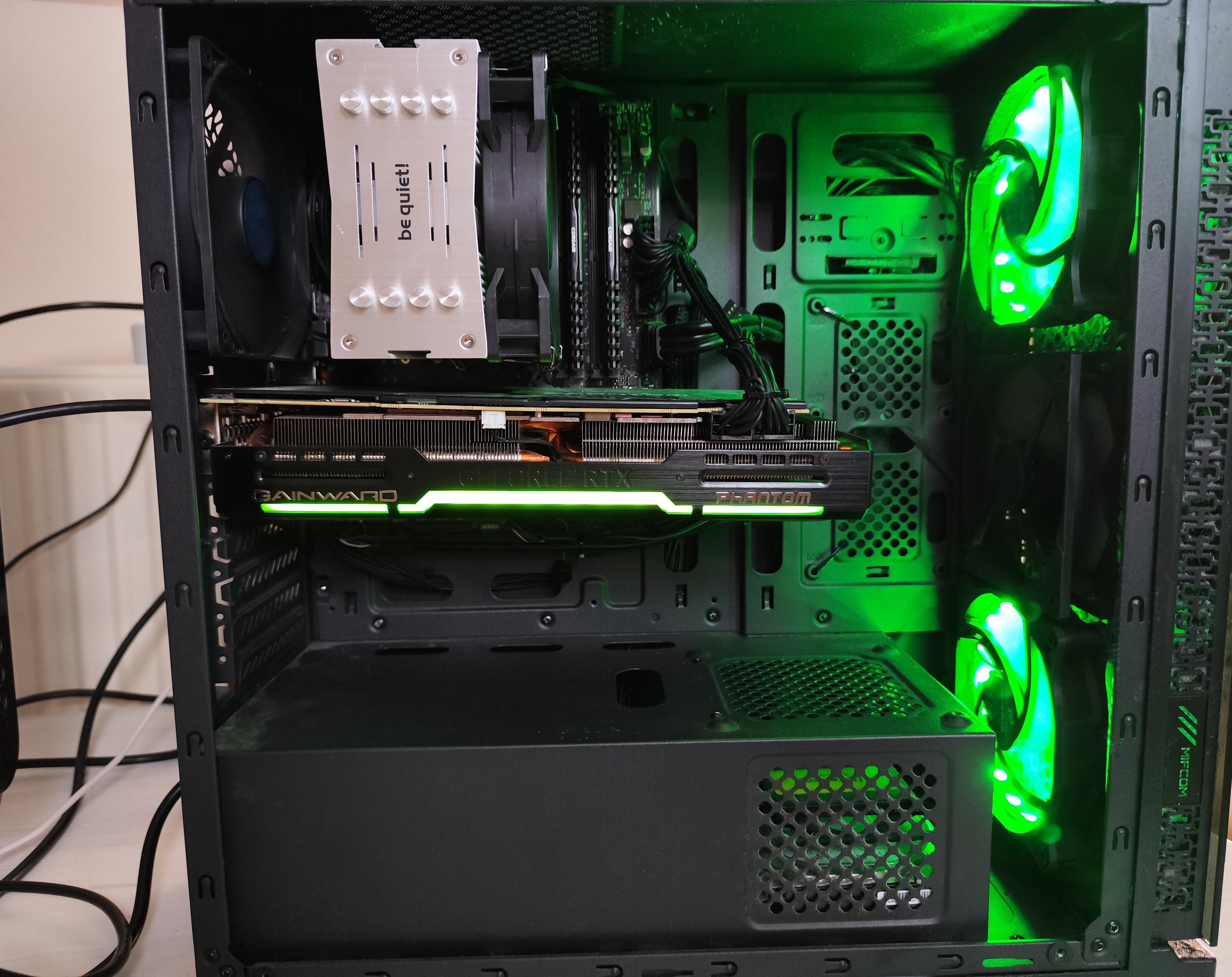

Hi! Ich habe gerade große sorge um meinen neue gekauften (aber 6 Jahre alten gebrauchten) PC mit:
I7-8700K + beQuiet Cooler, Asus Prime B360M-A, RTX 2080, 2x8GB Corsair DDR4 3200Mhz, SSD & HDD, W10. Power supply kenne ich (noch) nicht.
Also ich hatte vorgestern weil ich etwas überprüfen wollte für Upgrades an dem 7 Tage gut funktionierendem Pc:
Strom aus, Kabel raus,
Das riesen Stromkabel der GPU raus, RAM kurz raus & wieder rein & letztlich einen Tag später erst ein wenig sauber gemacht (Swiffer Staubmagnet - ein Problem?) & die GPU wieder eingesetzt, klick hat's gemacht, 2 schrauben rein, hingestellt. Eingeschaltet...
Piep Piep Piep.... (dauerhaft kurzes piepen) Scheisse. Strom aus - (Fehlercode wohl wegen Netzteil) ach! Strom Kabel der GPU! Dumm! Kabel rein. Strom wieder ran & ...
Pieeeep, Piep piep.... (1x lang, 2x kurz - laut Google ein problem der GPU - ach Gottchen!) Strom raus, Kabel überprüft. Scheint alles gut zu sein und sitzen. Strom ran - immer noch gleich. Scheisse.
Ach übrigens hat die GPU einen großen RGB Streifen dieser hat allerdings immer in Rot grün blau aufgeleuchtet beim einschalten -ganz normal- sogar ohne den (glaube) 16 PIN stecker! Der Stecker ist auf 2x 8 Pin unterteilt wobei von diesen 2x8 irgendwie auch jeweils 2x2 locked sind also eher so 2-4-4-2 pins falls das Sinn ergibt? (Foto morgen?)
Sagt mir gerne von was ich Bilder machen oder allgemein tun soll. das Netzteil wollte ich mir dann mal genauer anschauen habe Angst da ist was billiges drin was für OC eh raus müsste.
Habe leider noch nie OC'd oder einen PC gebaut geschweige denn auch nur eine GPU mit Stromanschluss besessen. Zocke aber leidenschaftlich gerne und wollte mit videoschnitt anfangen!
Die Gpu hatte leichten sagnaja die hing halt leicht ich wollte eig. Sowieso eine Halterung dafür bauen, könnte da der PCIe slot oder Stecker der GPU kaputt sein irgendwo?
Ich hoffe ich schaffe das heute noch bis 14 Uhr etwa & wäre über jegliche Hilfe, rat & tat sehr Dankbar. Auch schon moralischen Beistand. Habe absolut kein Geld mehr. Gegen 14-15 Uhr kommt die m.2 bis dahin will ich wissen was wohl Sache ist denn ich habe Angst die GPU noch unnötig raus und rein zu bauen. Kann es denn nur das Strom Kabel sein oder ist da sicher was kaputt bzw. Steckt die im PCI Slot nicht richtig obwohl das Licht normal blinkt? Über den mobo-Hdmi bekam ich leider auch kein Bild raus! :/
LG teo
Foto für ersten Eindruck: da ging noch alles bestens Vor Tagen!

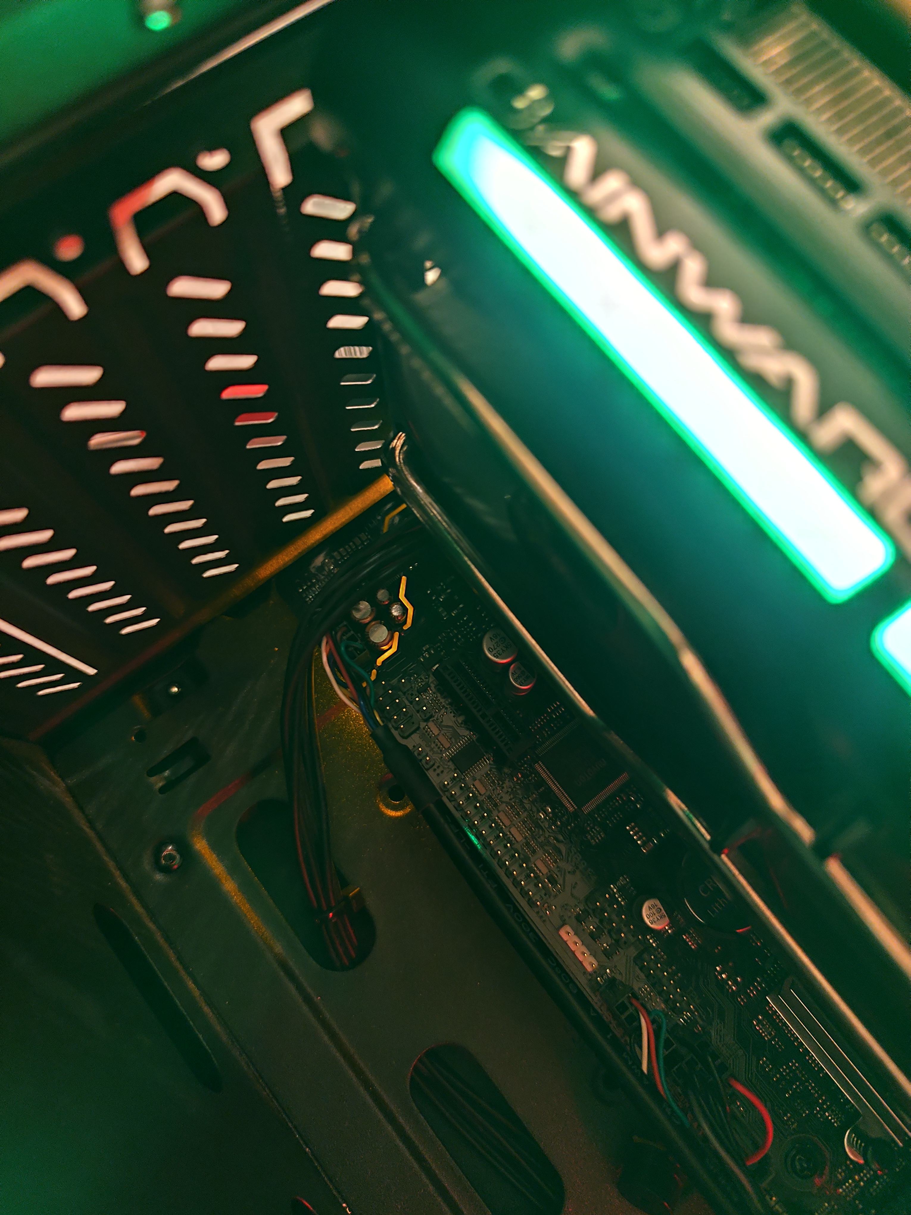

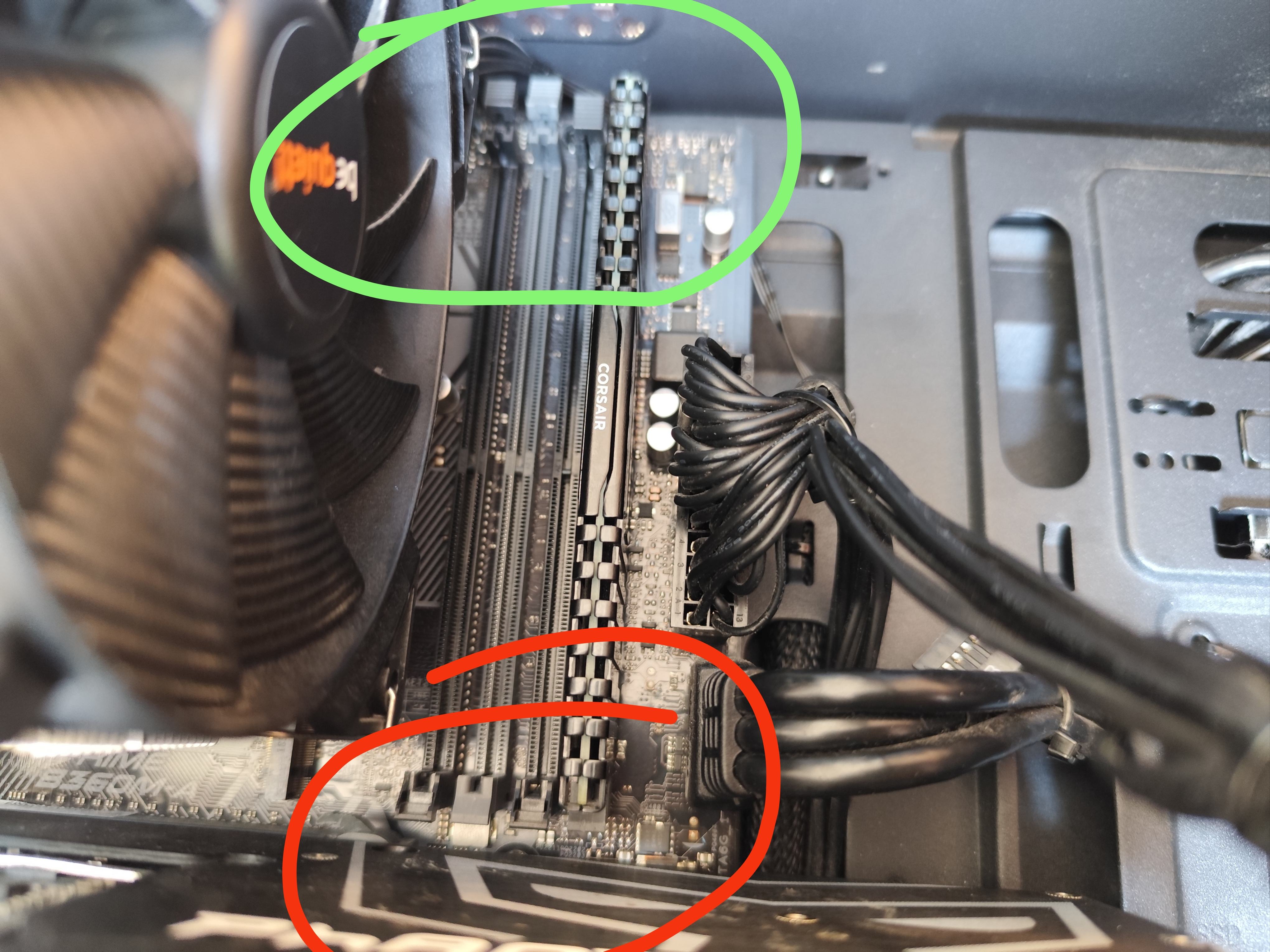

Hmmm....für mich schaut es auf dem vorletzten Bild irgendwie so aus als wenn der Speicher nicht korrekt im Sockel sitzt...oder täuscht mich das auf dem Bild? ( nutze auch länger kein DDR 4 mehr).
..Meinst du dass der dort rechts im Bild etwas zu hoch sitzt? Ich wollte schon schreiben dieser RAM wird zum Rand hin etwas höher aber es ist tatsächlich das Gegenteil der Fall. Am Rand sind die goldenen Kontakte etwas kürzer..
Habe es jetzt nochmals probiert, rein raus bis das piepen nicht mehr kommt, Wäre es.. gott..nicht sogar tatsächlich möglich dass dieser komische DDR4 RAM obwohl das Mobo DDR4 kompatibel ist nicht richtig passt bzw. Ich tatsächlich "zu blöd" (vorsichtig) bin und irgendwie mittig mehr drücken müsste?
.... Ok ... Ich habe jetzt tatsächlich mal den 2. Stick im Slot 2 auch fest angedrückt. Das Piepen kam erstmals (mit beiden sticks!) NICHT MEHR seit ich die GPU & 1 RAM stick zum ersten Mal ausgebaut hatte.

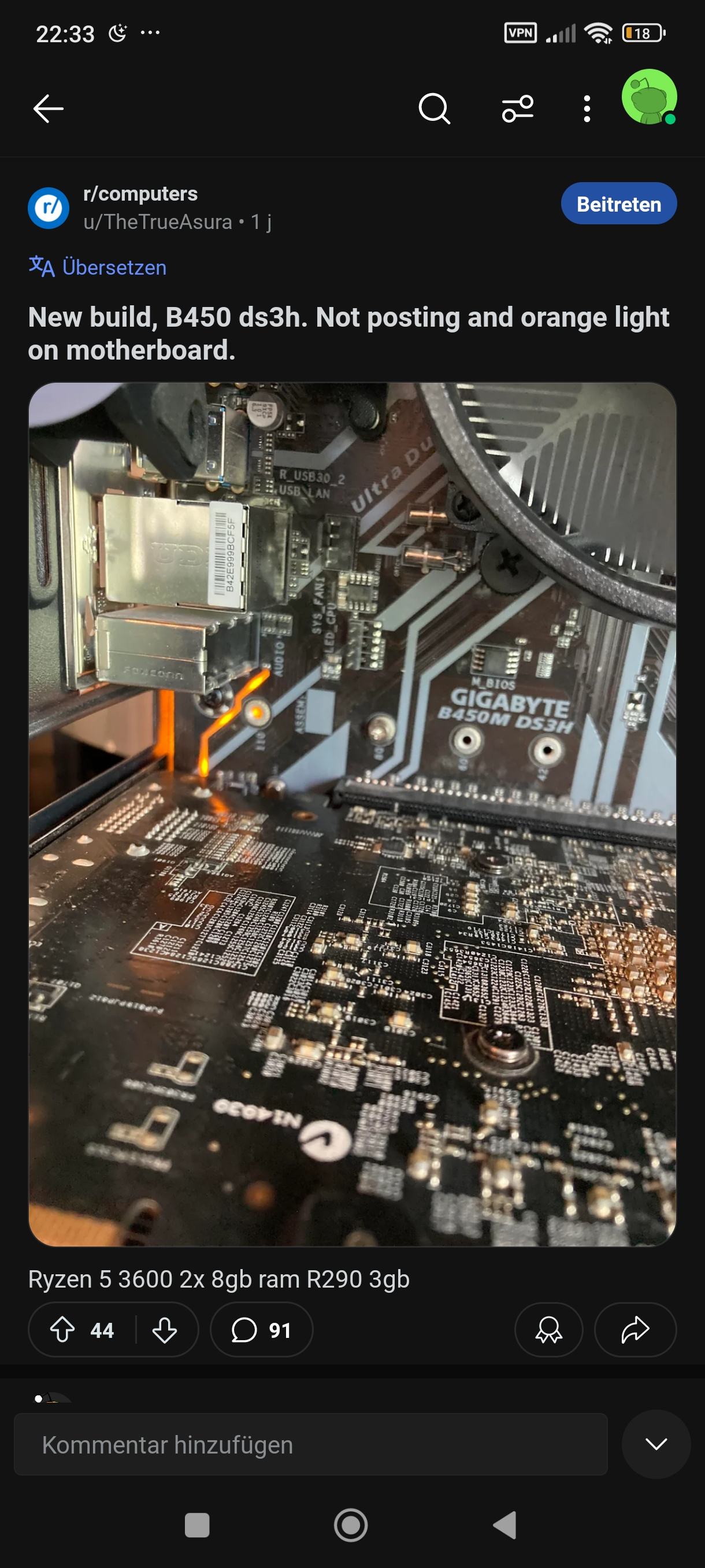

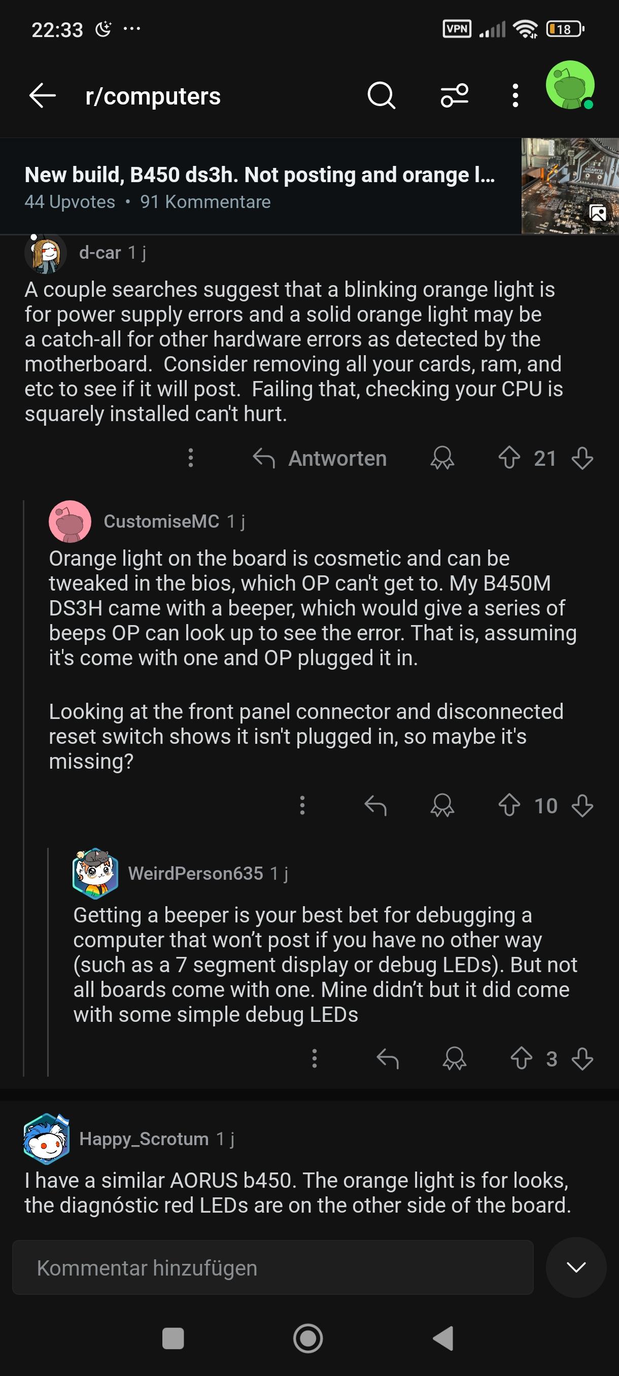

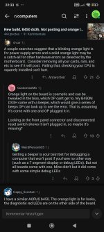

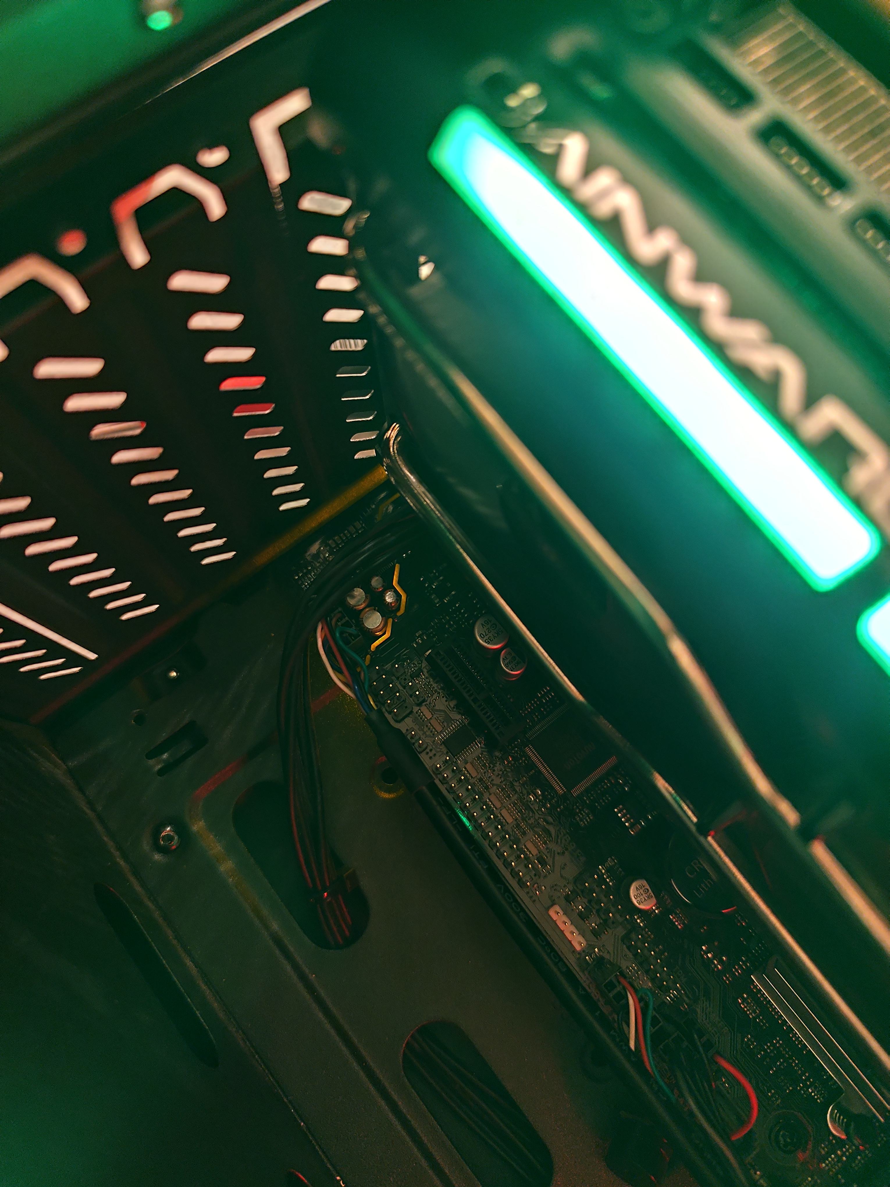

Übrigens PULSIERT bei dem Asus B360M-a dort (links unten, unterhalb der GPU, siehe 2. & 3. Bild) ein oranges Licht. Bedeutung?
Ganz kurz wird es dunkel und sofort wieder kontinuierlich heller kurz bleibt es auf max. Helligkeit und wird dann wieder langsamer dunkler. Der ganze dunkel-hell-dunkel Vorhang dauert etwa 3 Sekunden, es ist aber nur einen Sekundenbruchteil aus bzw ganz dunkel.
Ich habe keine Ahnung ob es vorher Bereits so war, gerade nur kurz recherchiert aber ich suche weiter..
Edit: im Handbuch steht dazu nichts, bei Reddit schreibt zu einem anderen Asus Board wo das Licht ähnlich aussieht jemand von Indikator bis cosmetic (siehe Screenshots)
Weiter unten jemand anders dass es nichts sagen hat und die Trouble-Leds auf der Rückseite sind.. ach..
Übrigens wenn der PC aus ist aber Strom drauf pulsiert das Licht bereits. Also sobald ich den Netzteil Stecker Umlege..
Eine einfach nur ne kaputte RTX müsste doch irgendwie anders sich bemerkbar machen bzw. Wieso kein Bild über den onboard HDMI (klar evtl. CPU/Mobo defekt aber weswegen? Einer Schraube die da drauf viel von 5cm Höhe?) & der Sticker bleibt mir auch ein Rätsel. Morgen zum PC laden, Mifcom anrufen oder.. einen absoluten Schnäppchen PC suchen.

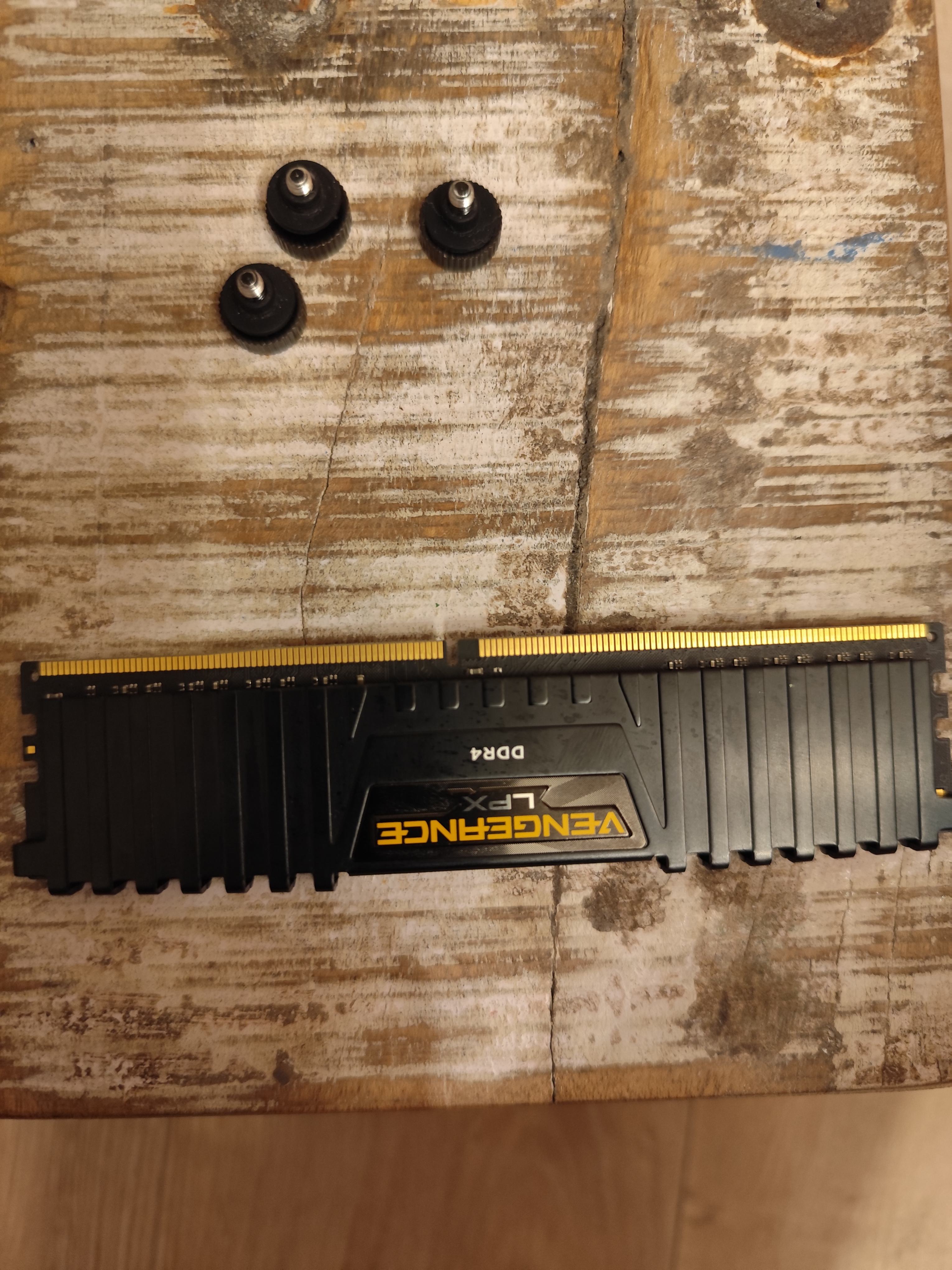

So ging ich vor (damit sitffmasters Popcorn schmeckt:)
(Bzw. Throwback zu.. Montag oder so als ich den PC erstmals ausgebaut hatte um zu überprüfen ob der RAM auch in SLOT 1 passt...)
Tatsächlich (Foto1) hatte ich die GPU nur ausgebaut um besser an den "unteren RAM-Hebel" -Roter kreis) zu kommen, ich 🍌 dachte tatsächlich ich müsse beide Hebel nach unten drücken um den RAM zu Releasen.
Deswegen ging die überhaupt nur GPU raus 😅🤣. Natürlich hing die nach 6 Jahren bereits mehrere mm nach unten + reddits Horrorgeschichten abgebrochener PCIe Stecker/slots machten mir soviel Angst dass ich die Graka (deren 2 schrauben mir ja auch noch aufs Mobo fielen..) lieber 1-2 Tage ausgebaut ließ, nur um sie dann mit dem Swiffer vorsichtig zu reinigen wodurch ihr mir quasi noch die 🍌 geschält habt, falls dieses "Wortspiel" irgendeinen Sinn ergibt.
So, ohne Bananenschale & mit viel Panik im Gepäck dachte ich jedenfalls die ganze Zeit RAM Baut man so ein:
-Riegel nehmen, gerade darüber positionieren, in den Slot drücken (leicht - lacht nicht meine Hand war für Monate gebrochen & außer Gefecht)
-dann, den grünen Hebel hoch drücken,
-fertig.
Jetzt kommt meine analytische Komplettlösung für den lang-kurz-kurz PIEP-LOOP & Blackscreen(BS); Asus Prime B360M-a:
-ist der RAM nur ganz leicht oder auch gar nicht gesteckt kommt Piepen&BS.
-Ist ein/beide RAM/s zufällig etwas fester drin, kam eben kein Piepe, trotz BS
-war nur ein RAM etwas fester, der andere aber viel zu locker: auch Piepen/BS
Jedenfalls. Ja, jetzt habe ich meine 🍌 Schale wieder wieder hochgezogen und den RAM mal SO RICHTIG FEST reingedrückt (also das ganze Mobo biegt sich dabei dramatisch) SCHNAPPT der obere (Grüner kreis im Bild) RAM-Hebel ja sogar von alleine zu....:wall::rofl:

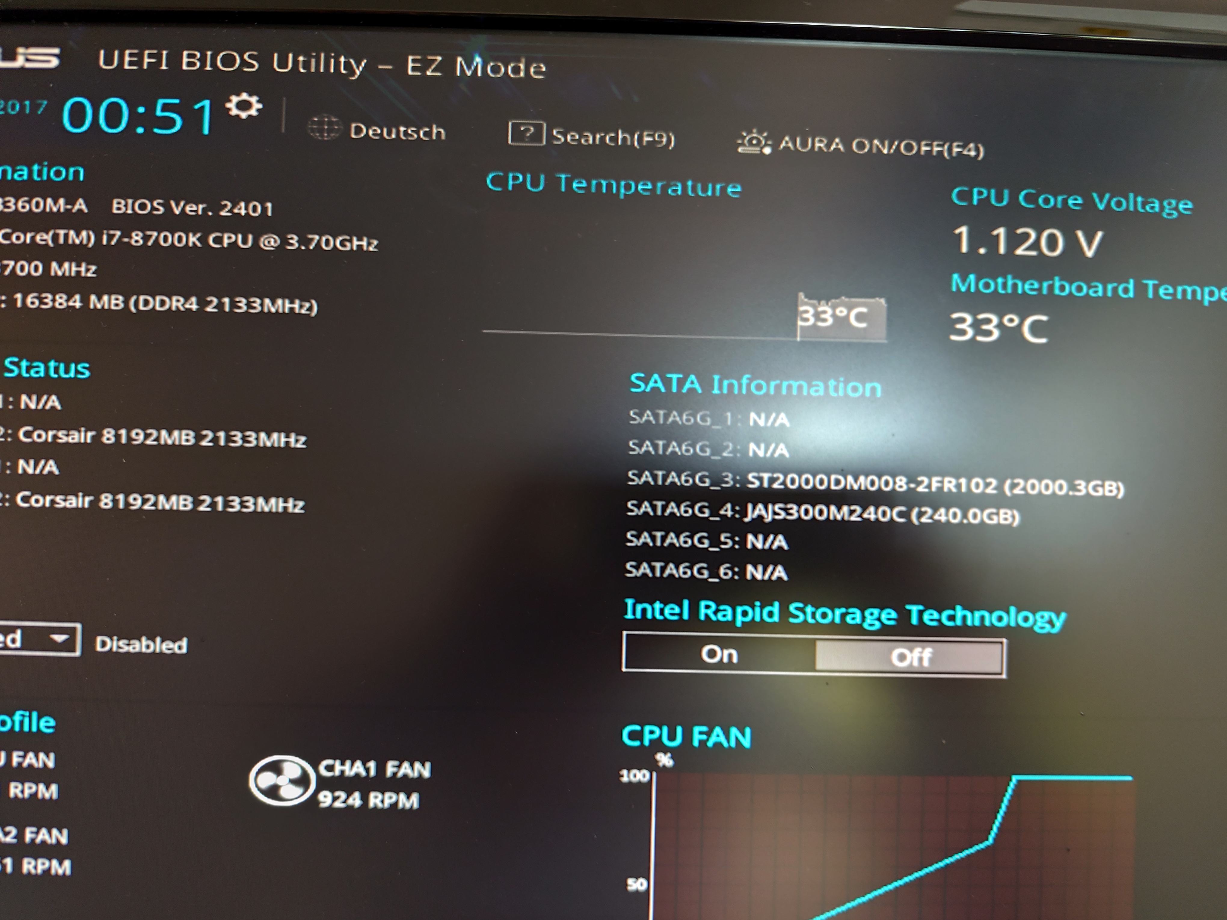

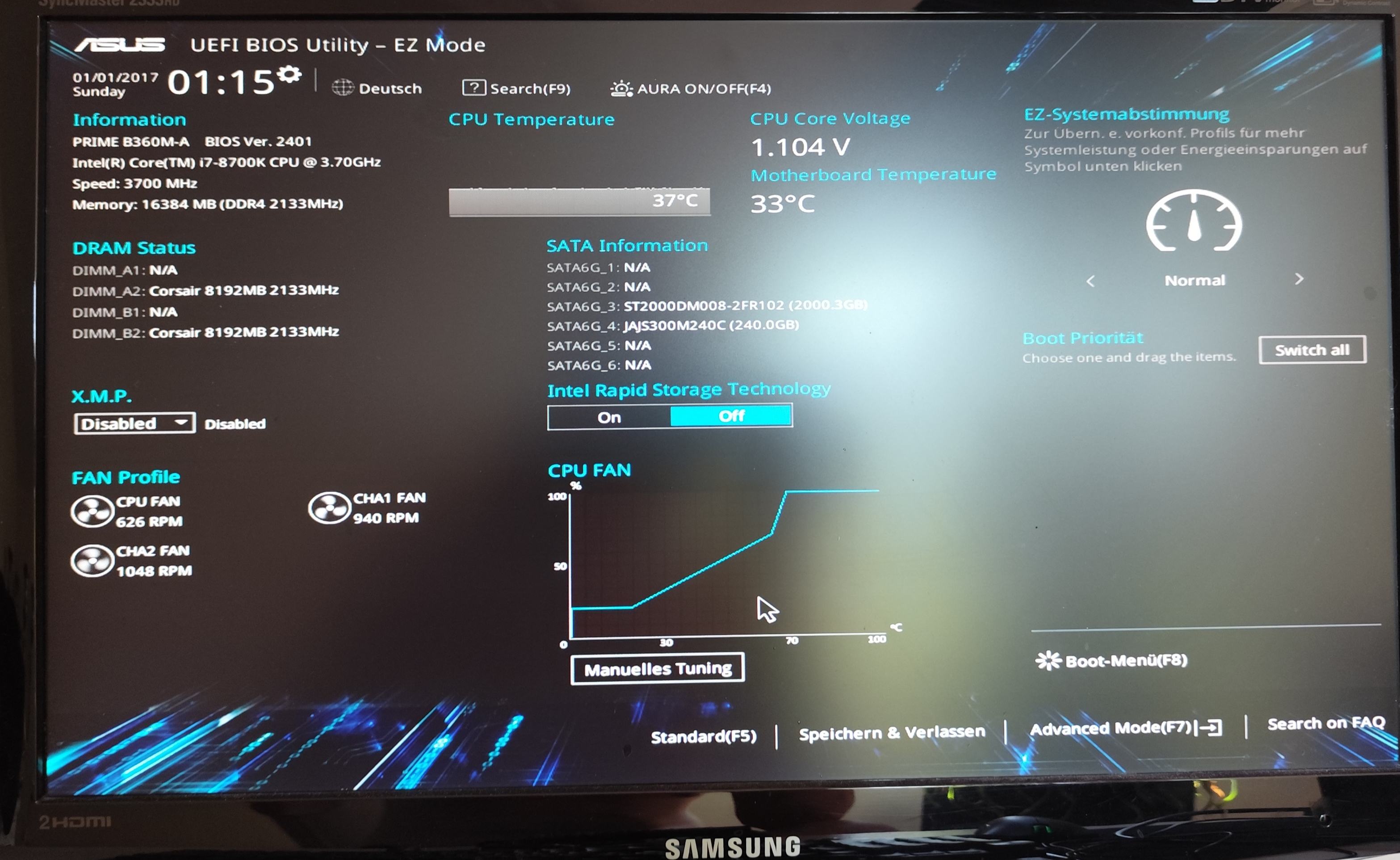

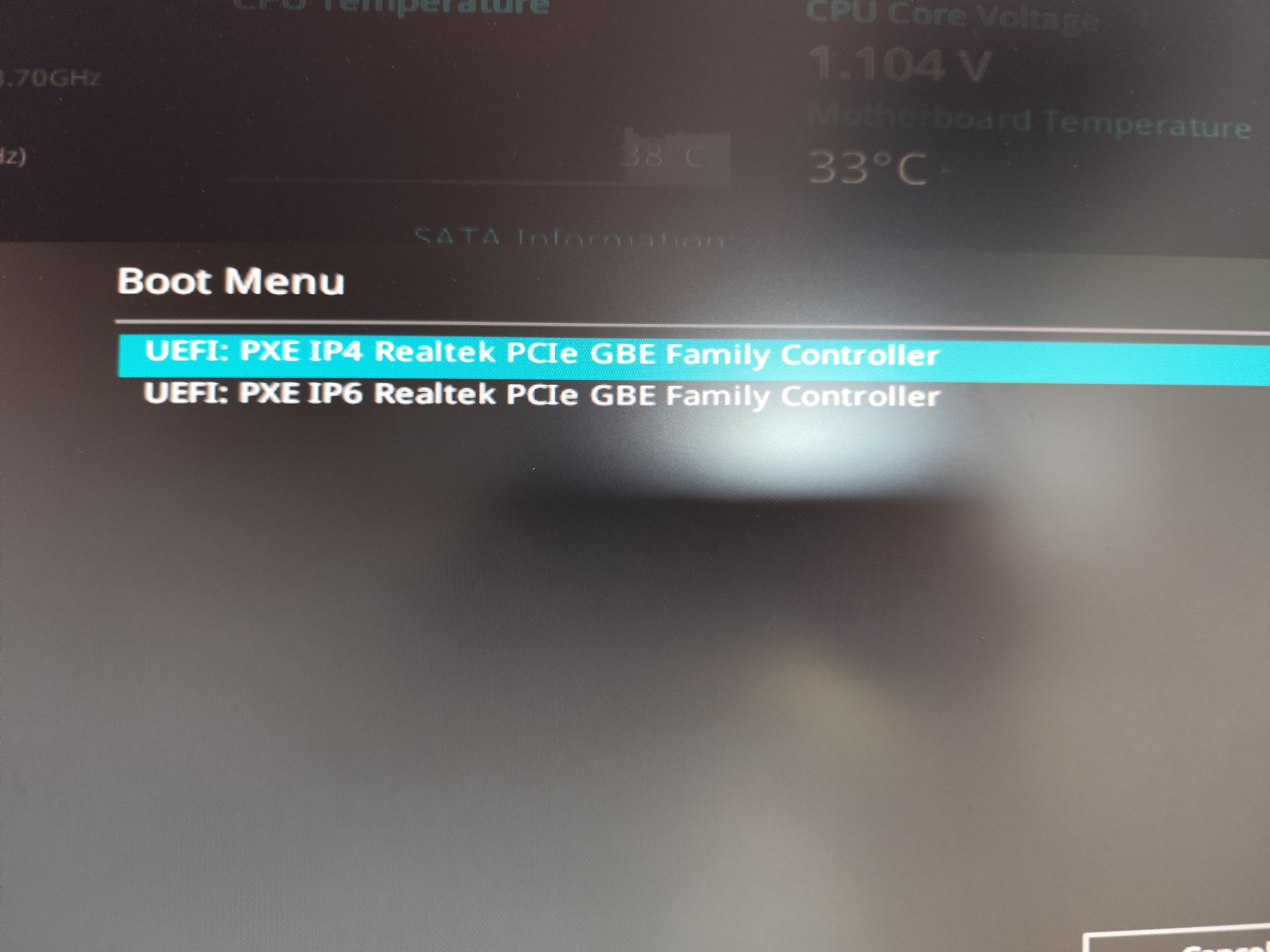

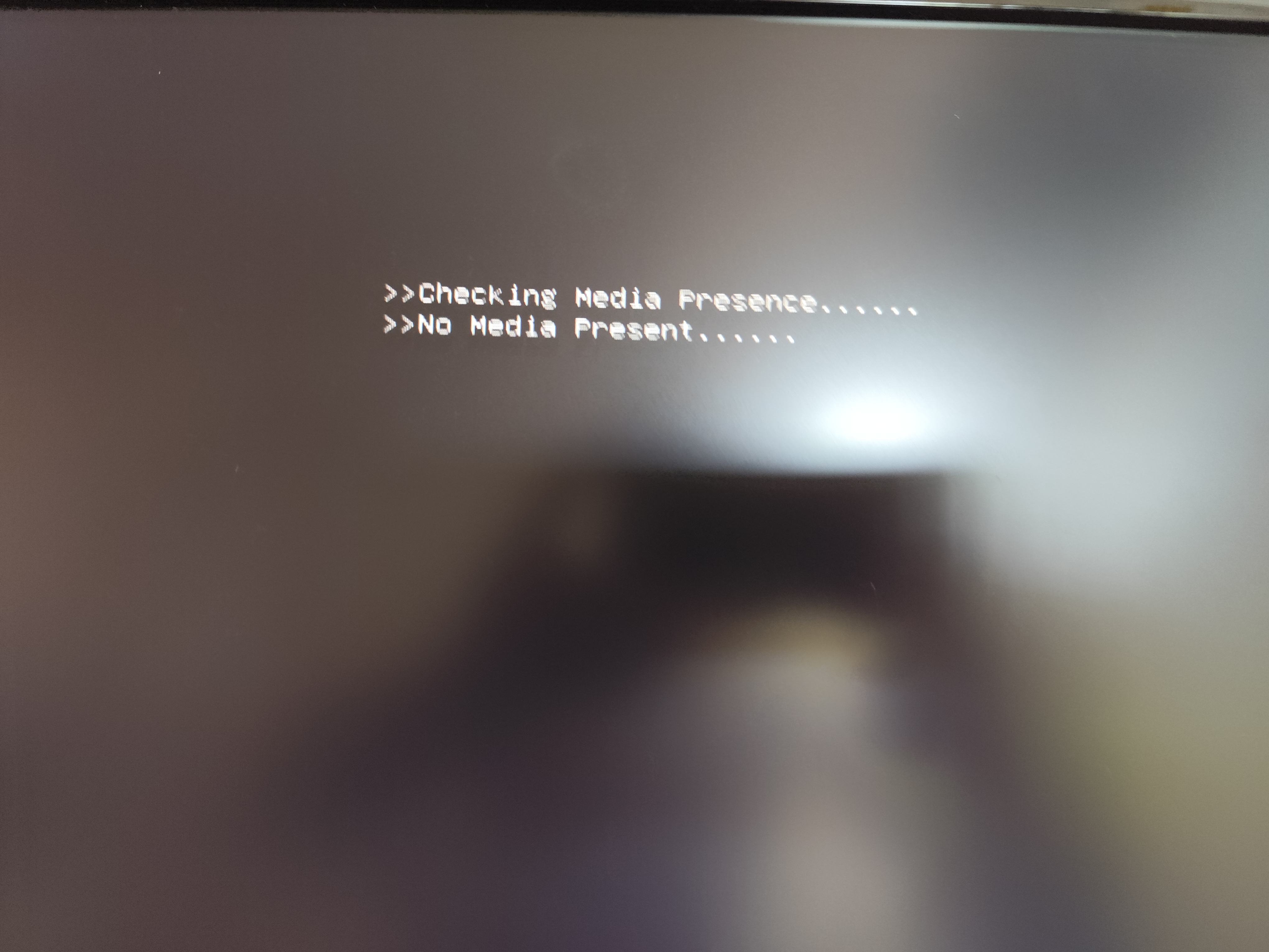

Und egal ob nur 1 Riegel in Slot 4 oder der 2. In Slot 2, ich komme nun ins UEFI-BIOS:banana::banana::banana:
Meine Frage lautet nun da nun wieder ALLES im ursprünglichen/1 Woche vollkommen funktionalem Zustand ist, wieso komme ich nur ins BIOS statt W10 Boot?
2 Laufwerke werden angezeigt bzw. Was ist "IP4/6 PCIe GBE Family Controller" (Bild 2)
Jedenfalls "F8 Boot Menü" (Bild 3)
Kommt jeweils Bild 4. no media present.
Liegt es daran dass ich die BIOS Batterie gewechselt hatte? (war 15-30 min draußen) Also BIOS reset?
Meine boot Platte müsste eigentlich die 240GB (SATA SSD) unter SATA information (Bild 2 Mitte) sein.
Grüße Bananen Teo

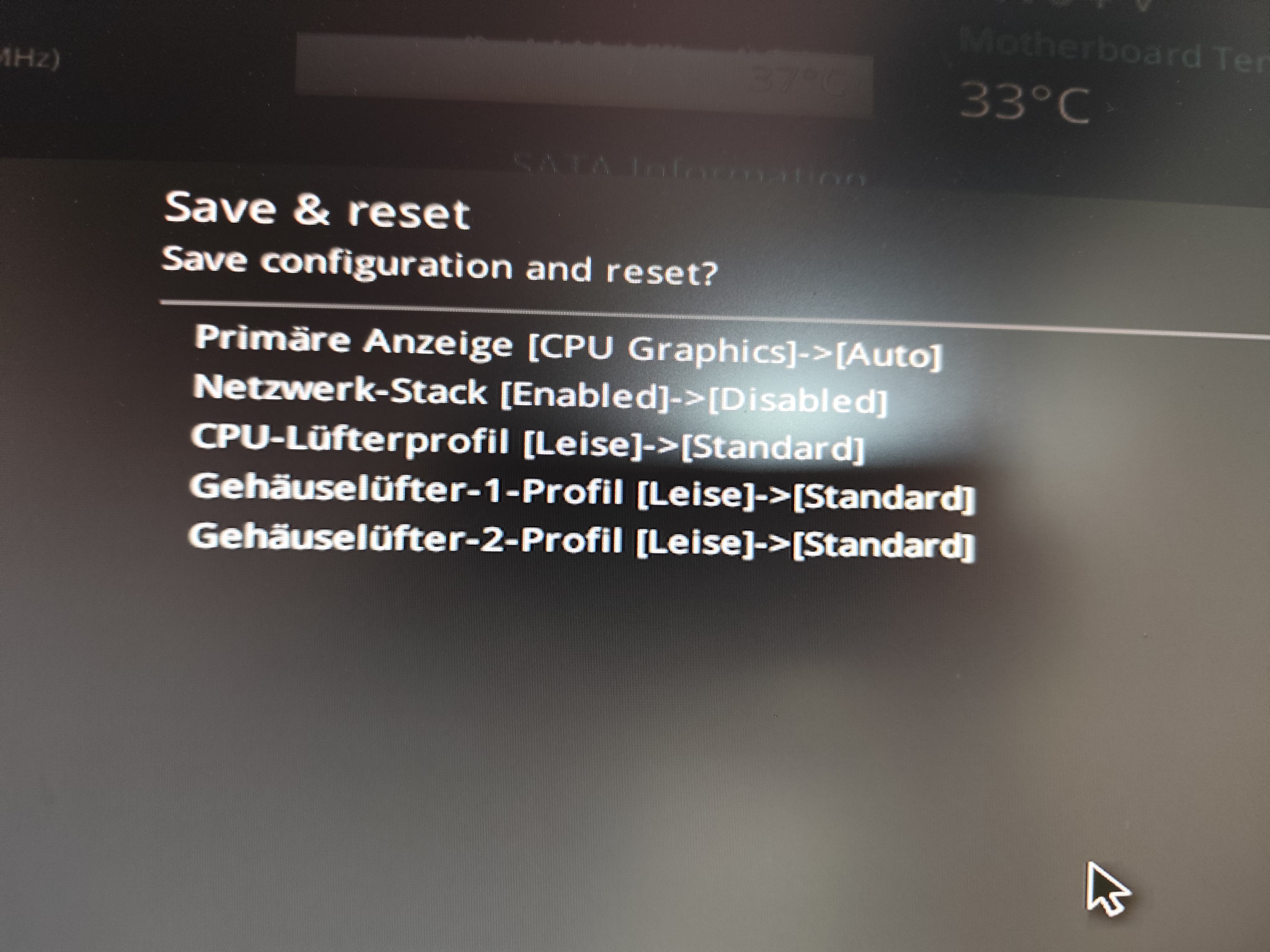

Btw. Wie resete ich jetzt das BIOS? Ich habe unten F5 "Default/Standard gedrückt" (Siehe Foto 5) scheinbar war sogar die iGPU aktiviert? Durch den Batterie Wechsel?? Jetzt ist es aber scheinbar auf "AUTO"?
Trotzdem kommt weiterhin weder via GPU noch MOBO HDMI ein Boot zustande. Nur UEFI BIOS über beide..

Du musst als Boot Device auch deine HDD/SSD angeben.
Im Boot Menu....
Bei dir steht ja nur Ethernet zur Auswahl.
Ob du nun GPU oder iGPU gewählt hast ist völlig egal. Wenn du ein Bild ausgegeben bekommst hat es nix mit dem Boot Device zu tun
Nach den F5 Default settings scheint Jetzt garkein BOOT Device mehr vorhanden?
Wie füge ich die SATA's da ein?
Sind die Default settings denn jetzt sonst besser? Immerhin die Lüfter evtl. Lauter dafür kühler, richtig? (Mein letztes Beitrag, letztes Foto)

Klicke ich im Standard Menü auf F8/Boot Menü kommt jetzt "The System cannot find any bootable Devices"
Obwohl ja bei SATA Information meine 2 Festplatten stehen.. ich Google mich durch & gebe Updates

Nein. Kein Ethernet über PCIE.
Das sind Protokolle für Internet... Vergiss das...
Schau im Handbuch nach wie du die Boot Reihenfolge ändern kannst.
Kenne weder das MoBo noch das Bios.
Dort wählst du als erste Boot Option deinen Datenträger aus auf dem Dein Betriebssystem vorhanden ist oder auch installiert werden soll

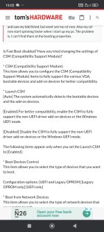

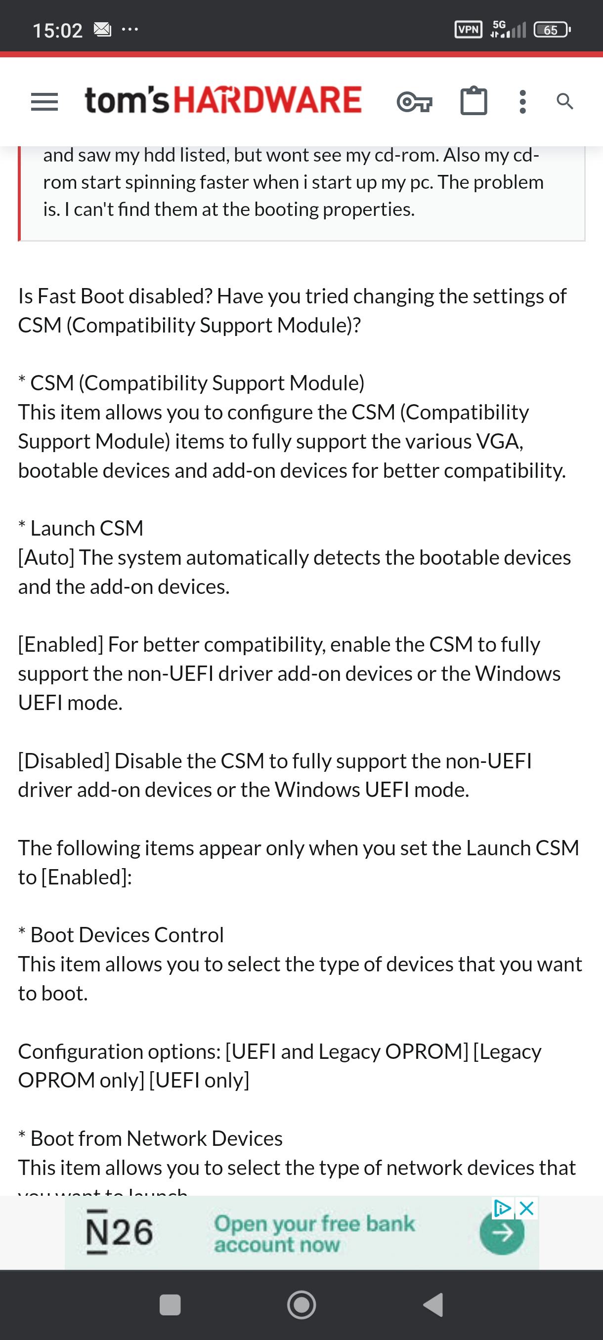

Das (online .pdf) Handbuch hat mir noch nie geholfen ich hatte da jetzt öfter geguckt, aber das CMS/ der angehängte Screenshot hat es jetzt für mich geregelt.
CMS scheint automatisch die boot devices zu erkennen und ich glaube anders hätte ich die kaum hinzufügen können bzw. Hatte ich eben in den erweiterten Einstellungen absolut nichts gefunden dazu.
Super 😃 👍 Cool. Danke ich habe es letztendlich geschafft und tatsächlich funktioniert auch noch ALLES einwandfrei.
Sind die zwei Platten aus einem alten PC übernommen? CSM für die Boot Platte braucht es eigentlich nur noch, wenn deine Windows Installation darauf steinalt ist oder die Platte mit dem falschen Format initialisiert wurde (MBR statt GPT).

3. Siehst du auf den Bildern nicht dass die zwar unter SATA Infos standen allerdings Rechts nicht im Boot Menü, auch unter F8 Boot Menü nichts. Auch dass nach den manuellen BIOS Default setting schlichtweg alle Boot devices verschwanden?
Ich hatte hier auch alles wahrscheinlich viel zu genau dokumentiert & mitgeschrieben also ich habe ansonsten nichts verändert ohne es zu schreiben.

Aber Leute .. einen RAM-Stick fest genug in den SLOT 2 oder 4 Rein RAMMEN? sehe ich aus wie HULK? (Naja nicht mehr - 6 Jahre kein GYM). Vielleicht hat meine Frau mich auch deswegen verlassen weil ich schlichtweg zu SOFT geworden bin um SLOTS aggressiv zu stopfen.
Btw. das ist mein erstes UEFI aber irgendwie macht dies für mich auch wenig Sinn, ich musste auf erweiterte Einstellungen -> BOOT -> Untermenü -> CMS enable (trotz sonst deutschem Menü und ich glaube auch ohne jegliche Beschreibung was CMS ist, kanntest du dass denn?)

Der PC ist jetzt staubarm, das BIOS ist es leider nicht, da von 2019.
Letzte Version wäre die 3202 vom Juli 2021, danach kam nix mehr.
Hätte ich persönlich schon längst auf den neusten Stand gebracht, alleine wg. einigen "Systemstabilisierungs Updates".
Ohje - beim "BIOS-Update" erzittert meine Bananenschale - nein aber, das ist nur ein Problem wenn der Strom ausfällt oder?
Ich habe gehört man kann falls man das Bios schiesst mit einem kleinen billigen Adapter ohnehin dies Recht einfach neu flaschen.. also was solls... Dann steht wohl zuerst ein BIOS Update an. Bringt diese Systemstabilität denn viel? Merkbar?
Und sonst bringt ein BIOS Update ja idr. Auch nichts oder also zB. Was die Sicherheit angeht?

Ich habe außer W10 neu aufsetzen gar nichts dran gemacht. Dann nur die GPU raus, RAM raus & zu locker rein... Und beim Troubleshooting dann die Mobo batterie gewechselt.

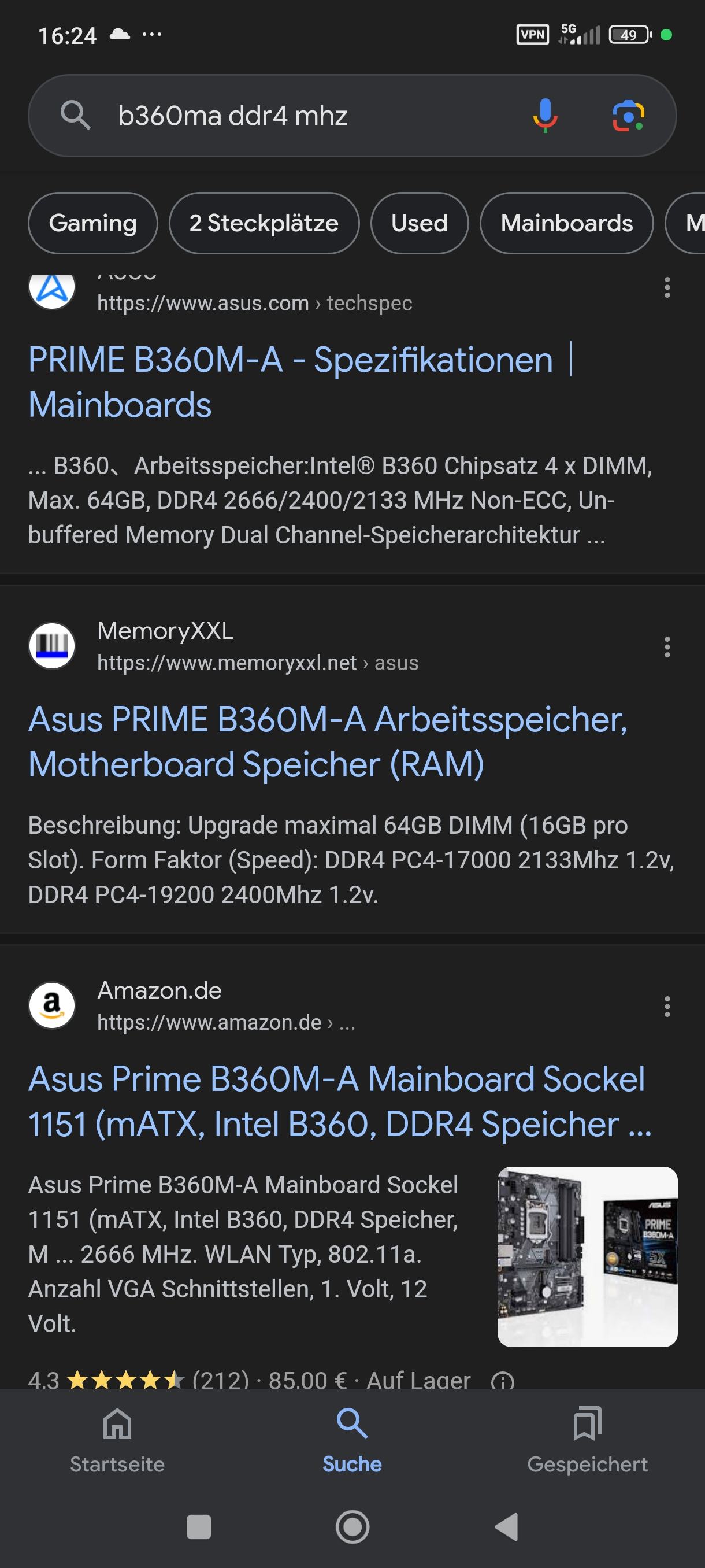

Jetzt mal ernsthaft...! Ich glaube das ASUS PRIME B360M-a unterstützt MAXIMAL? 2666mhz, kann das sein? Siehe Screenshot.
Wtf. Also läuft mein 3200mhz RAM sogar nur gedrosselt? Das sollte aber kein Problem darstellen oder? BIOS Update bringt da vermutlich auch nichts was :d
Ne aber... Sch.... Jetzt will ich erst Recht das Mobo upgraden. Es nervt Extrem das Sockel nicht Abwärtskompatibel sind sonst hätte ich mir direkt nächsten Monat ein Z790 o.ä gekauft um dann evtl. Über nächsten Monat einen i7-12700K zu kaufen... Obwohl das könnte ich ja trotzdem machen.
Oder braucht der i7-12700K auf einem Z690-p / Z790-a zwingend DDR5?
Ich habe gehört man kann falls man das Bios schiesst mit einem kleinen billigen Adapter ohnehin dies Recht einfach neu flaschen (
Flashen ) .. also was solls... Dann steht wohl zuerst ein BIOS Update an. Bringt diese Systemstabilität denn viel? Merkbar?
Ja was meinst du denn warum es Updates für das BIOS gibt ?
Ram Speicher wird aktualisiert
System wird sicherer gemacht
Neue Funktionen hinzugefügt
Und wenn dir zuhause nicht alle 2 min. der Strom abschmiert würde ich ein BIOS update wagen .

CSM Erklärung
Na zum Glück hat der Normale Mensch ja 2 Hände
Habe die CSM Erklärung nur überflogen

..den CMS-text hatte ich nur sehr grob überflogen & bin dabei lediglich auf "GPT & MBR" Platten gestoßen welche wohl je nach BIOS unterschiedlich erkannt werden. Ich musste mal HDD's & SSD's nicht nur formatieren & partitionieren sondern auch neu "aufsetzen" quasi bzw... Initialisieren hieß das!
Aber da -wie gesagt- ich (Als der RAM so tief steckte wie ich in Schulden) nichts verändert hatte kann ich mir das nicht vorstellen. Das muss schlichtweg am reset des Mobo's durch wechseln der Batterie gelegen haben. Oder?
Ich meine.... Klar. Also wie gesagt scheinbar (nein 1-deutig!) piepst das Board lang-kuz-kufz wenn der RAM gar nicht oder nur sehr leicht "steckt", stecken nun einer(/beide) ein wenig fester piepst absolut gar nichts, was ja -leider- vermittelt dass er fest genug steckt/funktioniert. Trotzdem funktioniert er ja nicht und daher kommt absolut kein Bild.
Übrigens: Steckt ein bzw. Beide Riegel RICHTIG FEST IM SLOT, Aka. als ich auch ins UEFI-BIOS kam, piepst das Mobo kurz nach dem Einschalten exakt 1x kurz. Also so wie immer/wenn alles normal funktioniert.
Also das hätte ich evtl. auch noch Bedenken müssen/können, bei meinem (/den meisten!) Mobo's ertönt ja exakt 1 kurzes piepen beim start um zu signalisieren dass alles okay ist!

Die Teile die du bei Amazon bestellt hast, legst mal in Schrank als Test-teile, wäre nicht fair nach deinen Bastelarbeiten den Ram wieder dem Markt zuzuführen ;)
... Also 1. Liegen die tatsächlich im Schrank, 2. Sind 2 davon absolut unberührt-OVP.
Und selbst der RAM welchen ich lediglich 1x kurz, vorsichtig, geerdet & eben nur äußerst gefühlvoll mit trockenen Händen ins Board "gesteckt" (eher gelegt lol) hatte, der ... Naja müsste der nicht beim zurücksenden (da Aufkleber-aufgeschnitten) zumindest in den Amazon Warehouse deals inkl. Rabattierung landen? Denn naja ganz ehrlich zu einem besseren Preis wäre ich (und sollte eig. Jeder) sogar froh sein diesen RAM noch zu bekommen, da selbst der 6 Jahre alte! Exakt gleiche RAM welchen ich locker! 30 MAL in beide SLOTS gelegt gesteckt & zu guter Letzt (nach Vorschrift...!) GERAMMT hatte, nach wie vor einwandfrei funktioniert! (Selbst in meinem lediglich bis max. 2666Mhz unterstützten Board)
... Oder zieht Amazon (immer öfter?) so Dinger ab dass sie Versandrückläufer als Neuware zu a,(mittlerweile teilweise fast schon horrenden) Preisen verkaufen?
..denn! Meine Cooler Master ML360L Core AIO Wakü sieht/sah leider Gottes bereits bei Erhalt & von aussen ganz danach aus! Denn da war Keine Folie! mehr drumherum (wie zB. beim älteren ML360L "Illusion" Vorgänger bei einem eBay Händler für gerade mal 60€!)
Außerdem: Schrammen, Staub, Schmutz & scheinbar Amazon EAN-Sticker direkt auf dem Karton, welcher noch nichtmal mit Irgendeinen (Verschluss-)Aufkleber ankam.
Daher habe ich mal den Karton welcher ja ohnehin nicht mehr irgendwie gesichert verschlossen war, ganz vorsichtig geöffnet, und siehe da!: (siehe Fotos) zwar scheint mir alles an Ort und Stelle, allerdings ist eine Tüte welche viele/alle Mounting-kleinteile enthält verdächtig "herausstechend", diese sieht mir leider so dermaßen alt, zerknüllt & chaotisch aus beim (besonders vorsichtigem) herausheben aus, dass es wirkt wie: jemand hatte bestellt & nicht vermutet er muss die ganze AiO noch zusammenbauen, die Kleinteile gesehen & sofort wieder eingepackt & zurückgeschickt.
Man könnte jetzt argumentieren dass 78€ ein okayer-guter Preis für eine 360mm AiO ist, allerdings gibt's sowohl den Vorgänger "illusion" für nur 60€ eingeschweißt-NEU beim ebay-händler als auch die "Core" version auf Amazon Warehouse deals für nur 56€. (Mit sogar noch 30% extra Warehouse Deal Prime Rabatt!!)
Aber ja eigentlich geht's mir dabei auch um das Prinzip! Amazon, als mit Abstand größter Online Händler der Welt sollte seinen zahlenden Prime Kunden mmn. Keine Bereits ausgepackten V.Rückläufer wieder als Neuware verkaufen. Dafür gibt's doch Warehouse deals (mit Zustand: Wie neu/sehr gut)!?. Außerdem dachte ich immer Amazon hat nur 1-5% Rückläufer aber die Preise der aller meisten Produkte sind mittlerweile wesentlich höher als 1-5% als woanders (nicht wie vor 15+ Jahren als kaum einer Amazon kannte & es noch die Tief-Preis-Garantie für fast Alle Produkte gab, dass waren noch Zeiten!)
Zudem, klar haben sie sogar kostenlosen Rückversand aber auch sehr sehr viele zahlende Prime Kunden, zudem müsste man meinen Amazon bekommt schlichtweg bessere EK Preise als andere Händler da sie viel mehr ein & verkaufen. Zusätzlich sind sie ja bekannt für schlechte Bezahlung & Behandlung ihrer Mitarbeiter.
Naja ich wollte/würde die Wakü trotzdem einbauen wollen da sie ja auch auf neuste AM4/5 & Intel 1700 Sockel passen soll. Da allerdings speziell Intel's 1700er ja etwas größer & länglicher sein sollen Muss ich vielleicht erstmal den AIO-Block abmessen & mit den i7-12700K CPU Maßen vergleichen, denn das war zumindest mein angepeilten CPU, wie gesagt mit einem Z690-p oder Z790-a Mobo, oder was meint ihr? Preislich liegt der CPU ja bei 225€ während der 13700K bereits bei 320€ liegt & eben 13&14th gen Stabilitäts Probleme haben soll.
& Obwohl AMDs neue Zem Technologie wesentlich moderner & leltungsfähiger , trotzdem günstiger (?) sein soll, also speziell für Videospiele die bessere Wahl, sollen ja auch Intel's 12-14th Gen trotz (oder gar wegen?) vieler E-Cores besser für Workstations/Videoschnitt etc. sein, wahrscheinlich auch schlichtweg wegen der Anpassung der meisten Programme?
Lg
