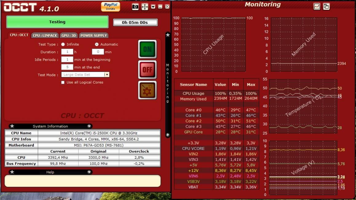

nachdem zur Zeit BF3 jede Runde abricht, wollte ich mal mein System auf Temperaturprobleme testen. OCCT geladen und mal CPUtest gestartet. Nun sieht es so aus als würde die 12V Schiene ein Problem haben.
Habe mal im Anhang ein Bild angefügt.
Soll ich noch irgendwie anders testen?
Edit: Habe jetzt mal kurz im Bios gegengecheckt. Da steht 12,06V. Ich bin einigermaßen verwirrt.

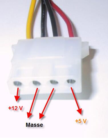

Du könntest die Spannung mal mit einem Multimeter auslesen, sofern du ein solches besitzt und bedienen kannst. :)
Multimeter habe ich (für Boxenbau angeschafft), aber ich wüsste nicht wo ich die Fühler hinschieben sollte.

Das sieht ja gut aus. Werde mich morgen mal ranmachen, wenn ich die Molex Stecker noch finde.:confused:

spannung per software auslesen ist nie eine gute idee... da kommt viel raus, aber meistens kein brauchbarer wert!
per multimeter sollte da sehr verlässlich sein.
wie es geht hat koaschten ja schon gepostet.
Habe ja gestern Abend die defekten Rammodule entfernt und ca. 4 Std. BF3 gezockt. Nicht ein Absturz/Freeze/Black- oder Whitescreen. Es lag wohl an den Rams. Den Teil mit dem NT werde ich mir vorerst sparen. Die Programme scheinen wirklich anzuzeigen was sie wollen.
