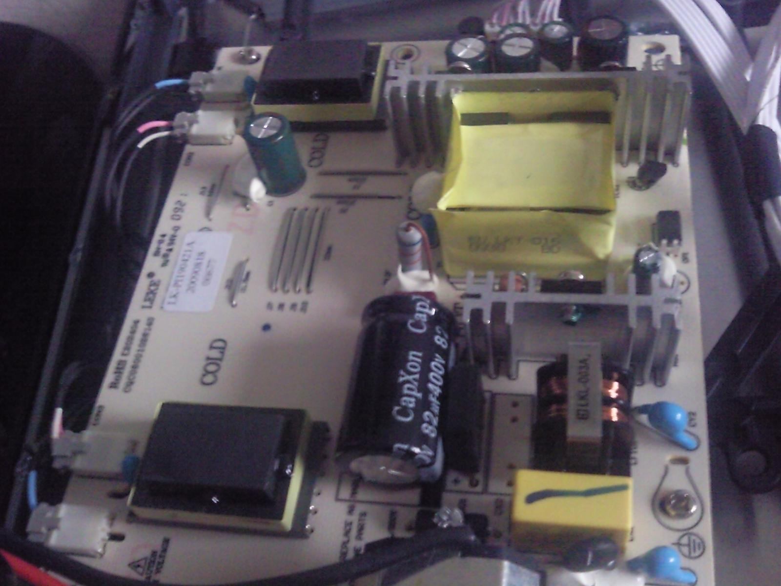

Hi ich habe ein LCD als Pc monitor und zum Fernsehen nur spinnt er jetzt immer mehr rumm wenn ich den LCD anschlaten will muss ich immer erst den Netzstecker ziehen und wenn ich Fernsehen will übersprinkt er sender. Beim Anschalten flackert er manchmal und es dauert dan eine Weile bis er angeht
1.Frage: Kann mann das Reparieren
2.Frage: Was ist das ??

Könnte das Netzteil sein, hatte mit einem defekten Netzteil bei meinem TFT mal ähnliche Symptome (allerdings kein TV).

es kann sein wie bei vielen Geräten das Du schadhafte Kondensatoren hast
das dauern bis er tut ist ein Zeichen eigentlich für so einen defekt
im normalfall für die Teile im ganzen 3-4€
um das festzustellen müsste man das Gerät öffen und ein Bild von der Platine machen und hochladen bzw wissen wo man suchen muss optische Mängel wie geplatzte Kondis oder ausgelaufen
wie gesagt man muss den öffnen aber vorher immer den Netzstecker ziehen und auch bei der Platine aufpassen da eine Restspannung vorhanden ist welche nicht gerade wenig ist also nur machen wenn man Ahnung hat
zum Kanal überspringen da muss ich passen warum das so ist
solltest jemanden haben wo etwas Ahnung hat vom löten bzw Bauteilkunde so kannste mit etwas Glück sowas günstig reparieren
Lebensdauer sollte dann auch wieder vorhanden sein man tauscht dann immer alle da die net viel kosten

ok
schlecht zu erkennen
aber schau auf dem rechten Bild ( Netzteil ) die Kondensatoren an
die oben rechts und die neben den Gelben ( Invertern )
den grossen net normal hauptsächlich die kleinen
haben die ne kleine Beule oben drauff ?
oder unten bräunliche Flecken
man kann die auch einfach auf Verdacht tauschen kosten ja nur ein paar Cent die Dinger
wenn selber löten kannst kein Prb dann kannste die ausschliessen wenn der Fehler immer noch da ist dann liegts an der Steuerplatine und da muss ich passen

Hi
wenn löten kannst tausche einfach diese komplett aus
um den Fehler einzugrenzen auch wenn die optisch i.o. sind
nur die auf der rechten Platine kost ja nur ein paar Cent die Dinger
weil funktionieren tut er ja nicht mehr richtig und ein versuch isses wert
ansonsten muss ich passen sry
kannst evtl von der NT Platine ein näheres Foto machen von den rechten oberen ?
