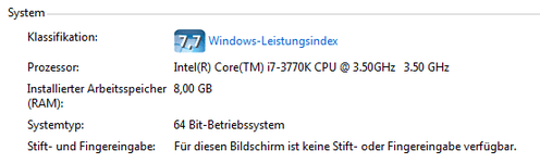

Winidows 7 64 Bit: 8GB

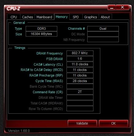

CPUID-Z: 16GB

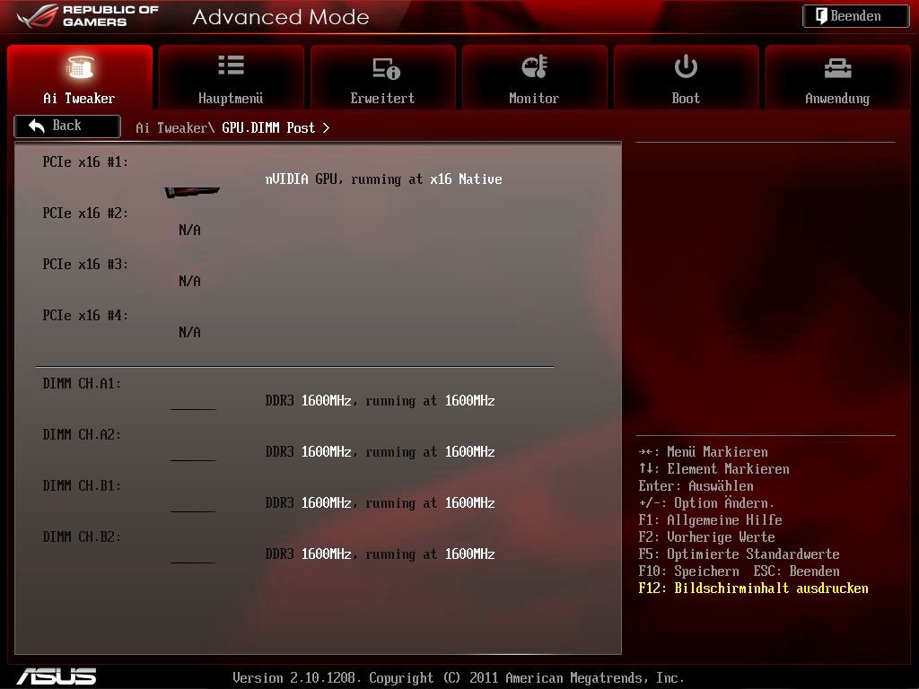

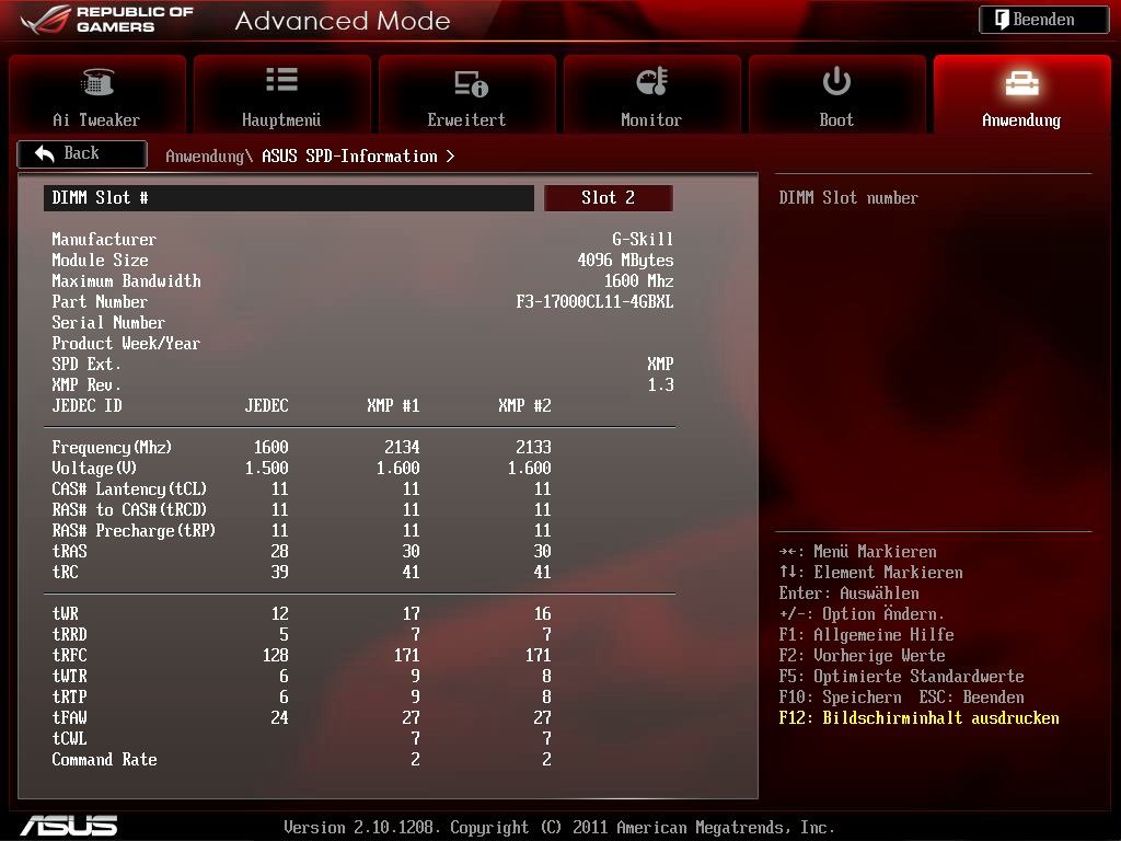

- DIMM Slot werden alle 4 RAM´s angezeigt
Ich habe einige Bilder, die Zeigen das der RAM im BIOS angezeigt wird. also in der Spannungsübersicht, und in anderen Tabelen des BIOS. ABER nicht auf der Hauptseite vom BIOS, da steht 8GB.
