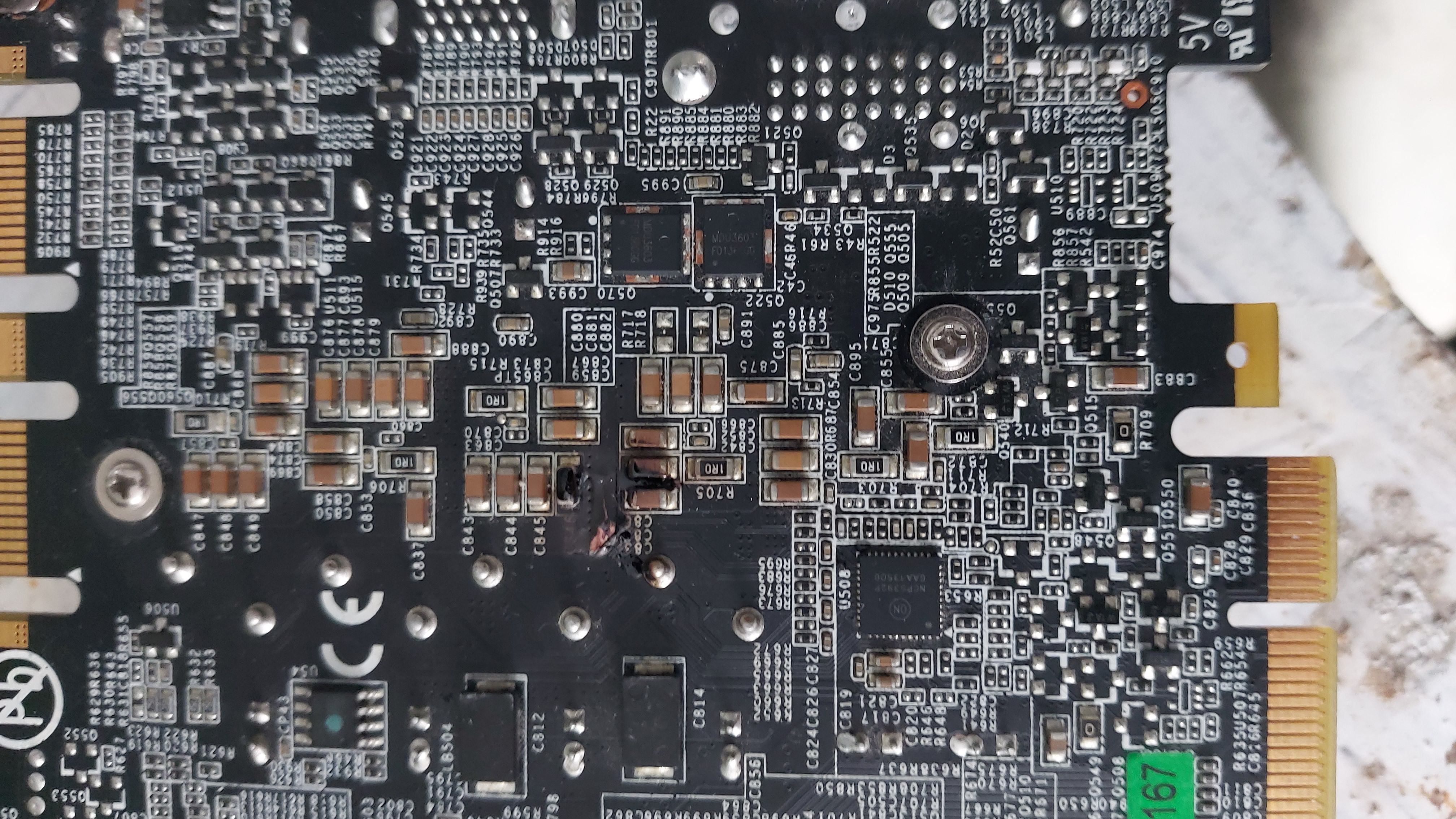

Ich habe ein ähnliches Problem, und zwar habe ich eine Msi gtx 1080 gebraucht über eBay gekauft. Als ich mir die Karte genauer angeschaut habe ist mir aufgefallen dass ein Kondensator der Karte abgeraucht war.
Die Karte läuft ohne probleme
Könntet ihr mir helfen und sagen ob die Karte bald vollkommen explodiert oder ob der kaputte Kondensator nicht weiter schlimm ist?
Ich danke für alle Antworten :)
Viele Grüße
Dade
Wegkratzen das Ding, dass da nix mehr da ist. Dann läuft die auch ohne Probleme wenn du nicht gerade vor hast bis aufs letzte MHz zu übertakten xD

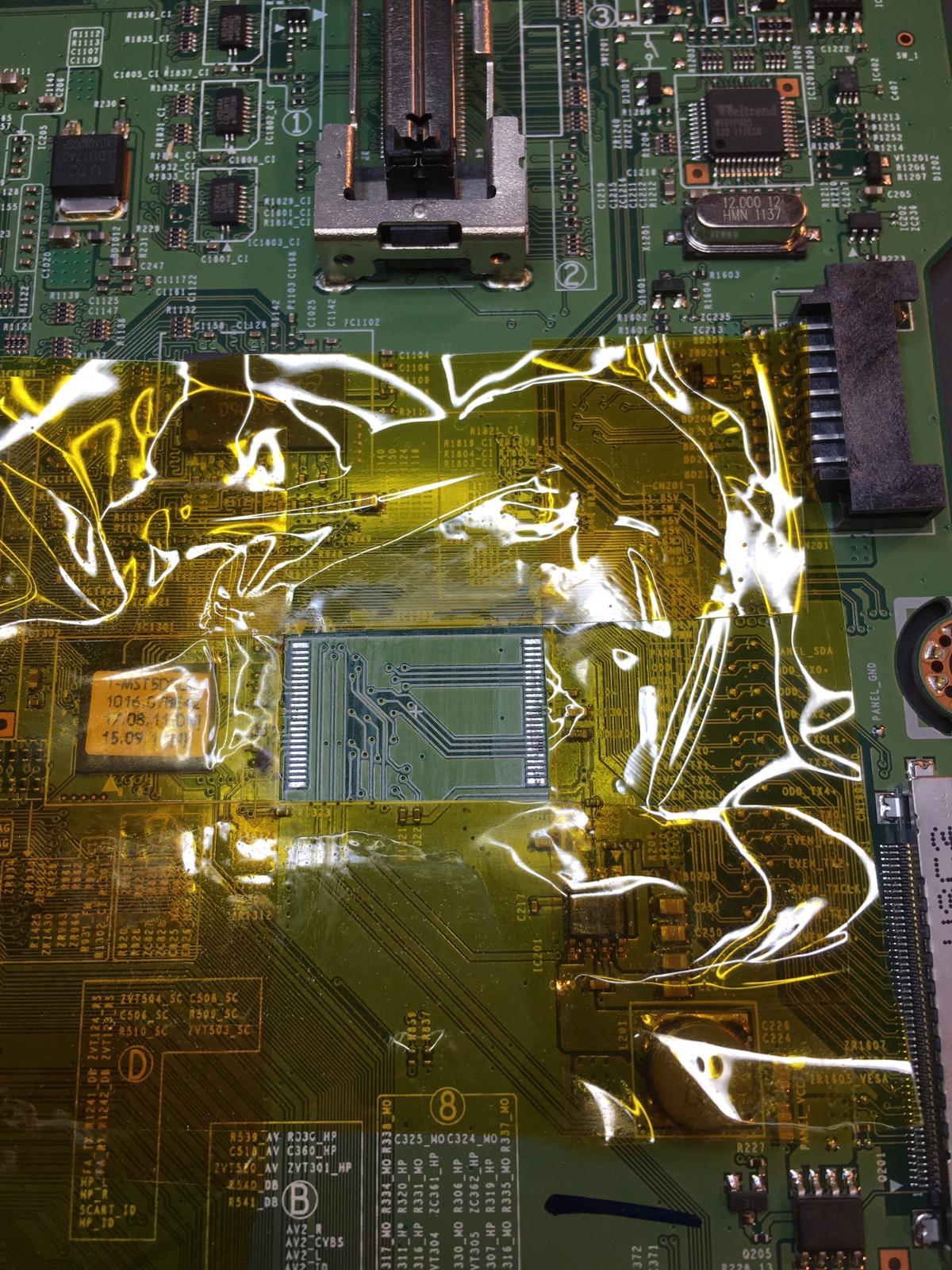

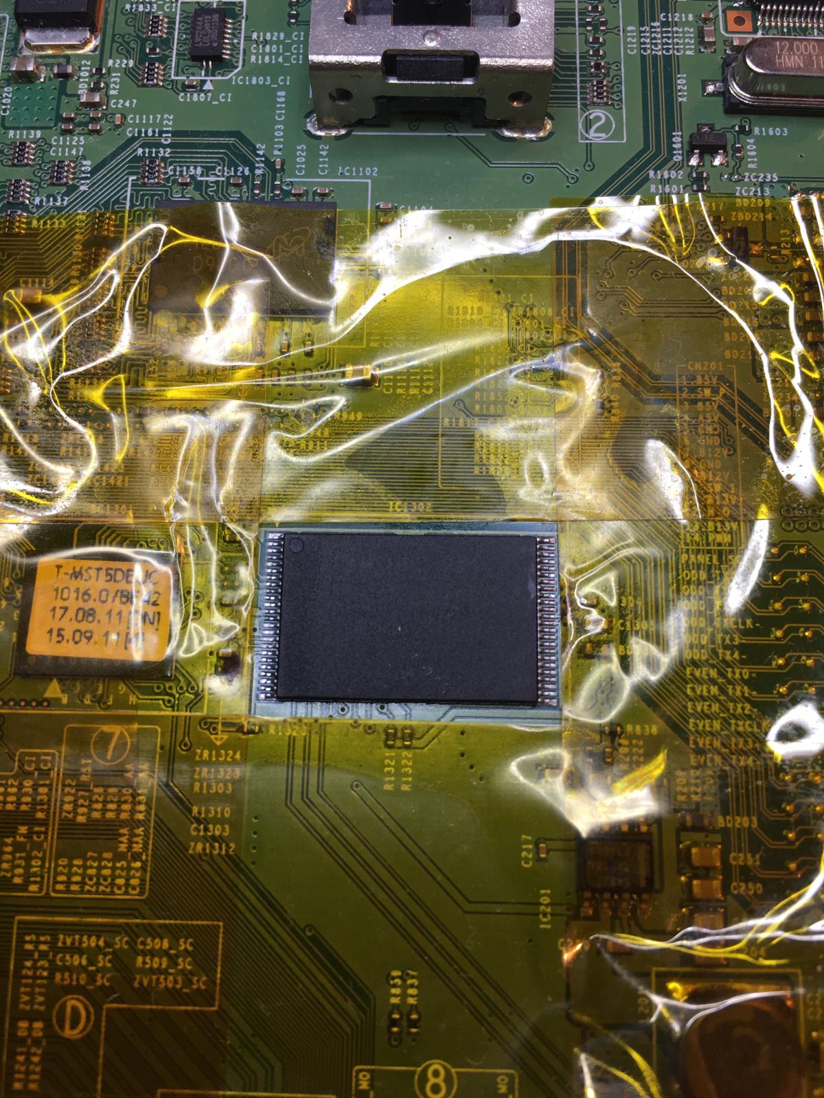

Also Heißluft nehme ich immer 420°C (ist aber auch so ein Chinading, das sind bestimmt keine 420 ^^) und beim Löten so 380 - 400 (ist ein Weller). Du willst das Ding auch nicht zu lange mit Temperatur bearbeiten. Etwas vorheizen und dann "schnell rein, schnell raus". Den Rest hätte ich mit Kapton tape abgeklebt. Ich löte nur hin und wieder paar BIOS/Firmware-Chips aus.
Sieht komisch aus, was du da versuchst.
gruß
hostile
Hier mal paar Bilder, was ich gelegentlich so mache.

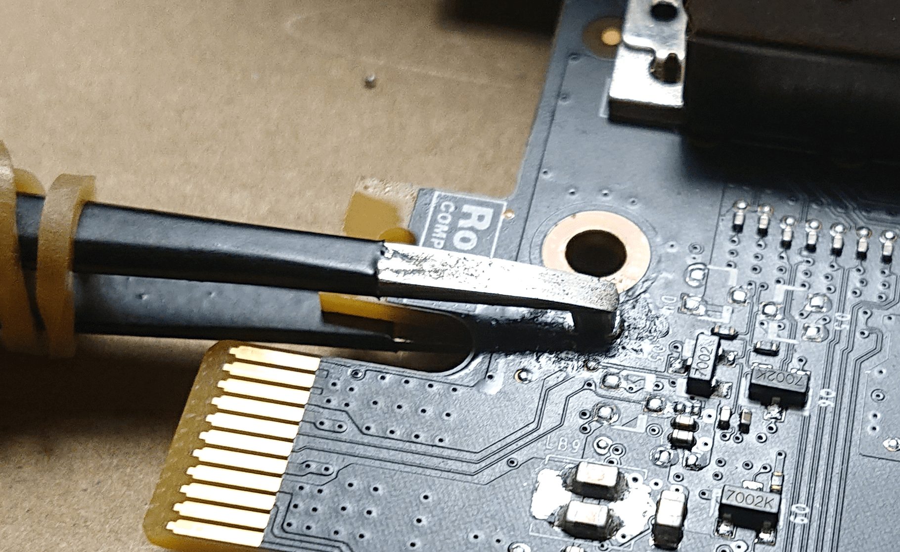

So, jetzt nochmal ordentlich mit dem Fön drauf gehalten (aber so, dass das Zinn nicht schmilzt in einigem Abstand).
Nochmal mit 350-400°C und Endlötlitze so viel wie geht weg vom alten Zinn entfehrnt. Ich glaube die Pads waren noch da.
Nochmal Fön.
Und dann mit einer feinen aber breiten Spitze ans Werk gemacht.
Insgesamt wohl so 4x 3 Sekunden mit 300-350°C gelötet, zwischendurch immer wieder geföhnt.

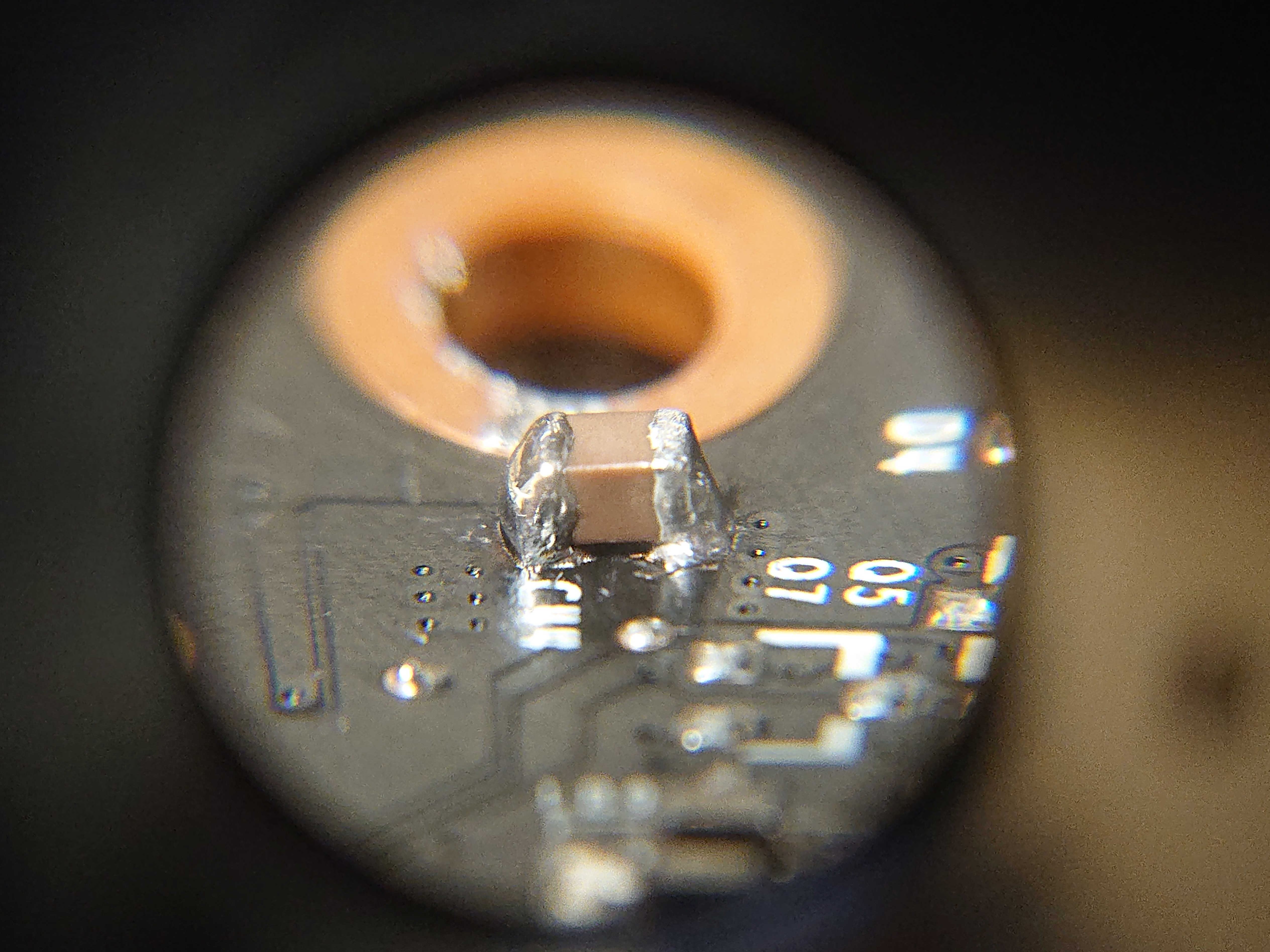

Datenblatt sagt 5sek 250°C Löttemperatur. Ist das noch im Rahmen ? :confused:
Wenn ich den Wiederstand des Kondensators mit meinem Multimeter ausmesse kommt das für einen Kondensator typische verhalten (erst 0 ohm, dann immer mehr bis unendlich).
Besonders schön ist etwas anders und auf der rechten Seite wurde wohl zu viel Zinn verwendet, aber wenn ich mir das mit den Temperaturen nicht versaut habe sollte das hinhauen denke ich.
Dann habe ich nach dem aufbringen des Zinns auf die erste Lötstelle eine Umkehrpinzette improvisiert, da ich eine sehr zittrige Hand habe.
Das zweite Foto ist übrigens mit Handy (etwas gezoomt) und einer ganz normalen 10-fach Lupe gemach :-)
Mit 250 Grad kommst du bei bleifreiem Lot nicht weit.
War doch bleihaltig: Pb 38, Sn 60, Cu 2
Passt, Glückwunsch :)

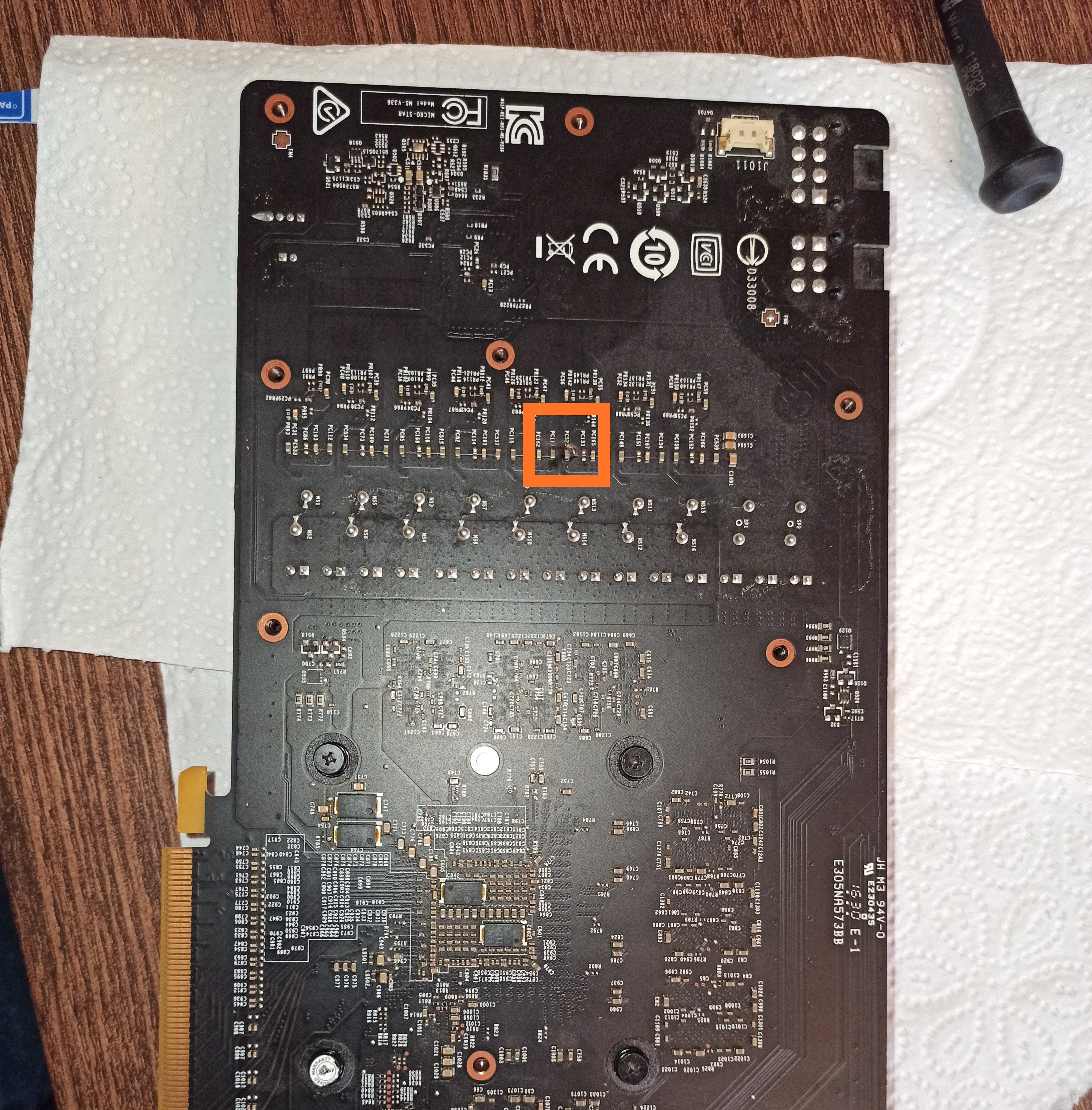

Hab ein ähnliches Problem ein mlcc ist bei meiner gtx 970 durchgebrannt. würde gerne wissen welche mlccs ich bräuchte als ersatz. meine die uf und baugröße .
Vielen Dank in vor raus.
Auf der gpu ist das lcc mittig Rückseite.
So.C 840 bis C 845
Ich glaube nicht, dass ich dir da bei der Identifikation helfen kann da es keine 1080 ist.
Ein Foto der defekten Komponente wäre aber sicherlich hilfreich, inkl der genauen Bezeichnung der Grafikkarte, da diese oft unterschiedliche Platinenlayouts haben.
So.C 840 bis C 845
Das sind alles die gleichen oder warum einen Bereich angegeben?
Kratze die kaputt Dinger erstmal weg und teste die karte ob die überhaupt noch läuft...das ist glaube ich noch die 12V seite, da werden die eh nicht viel haben, vieleicht 8-10uF
Wollte sie eigentlich ablöten wenn möglich. und diese kupfer ding da fräsen , falls möglich .
Ähm könnte ich die kondensatoren nicht einfach mit 0805 teilen mit 4,7uf ersetzen .
Wenn du sie ablöten kannst - dann gerne so :-)
Ersatz muss abers chon KermaikKondensatoren sein weil hohe Frequenz
Ja geht auch

Ja da wo es gebrannt hat sieht es schon so aus, als würden da einige Traces lang gehen...da würde ich noch nicht fräßen, sondern erstmal mit vorsichtigem sauber-kratzen versuchen...
und wegen Wärme - eine alte Herdplatte hilft, um das PCB erstmal auf eine schöne Grund-Temperatur von so 120-150°C zu bekommen. dann gehts auch mit dem Löten leichter ;-)
