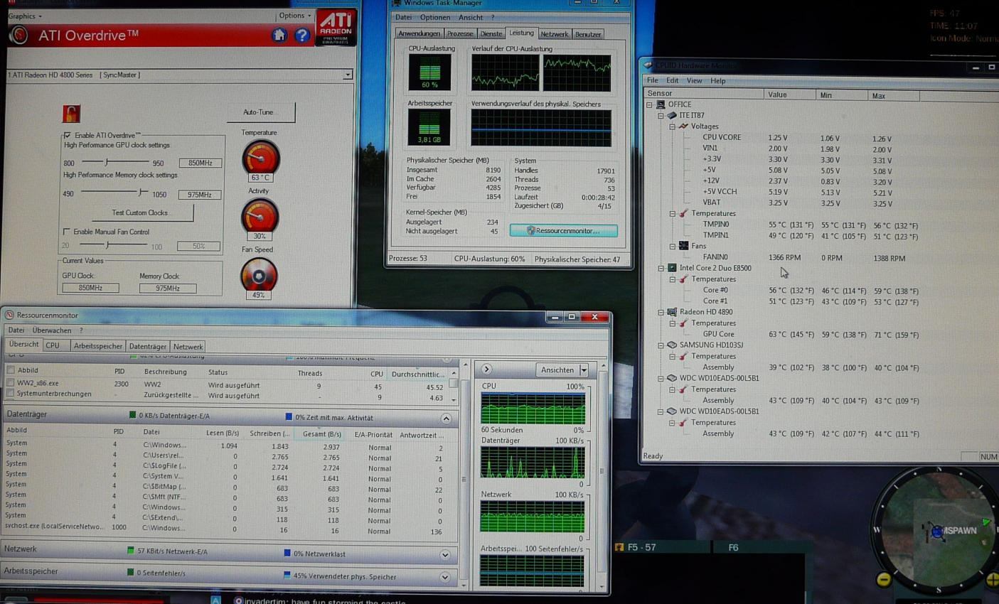

Als ersten Anhang habe ich ein Foto (jawohl abfotografiert) von meinen Bildschirm beigefügt. Temperaturmessung genau zu dem Zeitpunkt, als das System einfriert. Im Hintergrund läuft das Spiel Battleground Europe (bei diesem Game stürzt das System zuverlässig ab, bei Batman Arkham Asylum nicht).

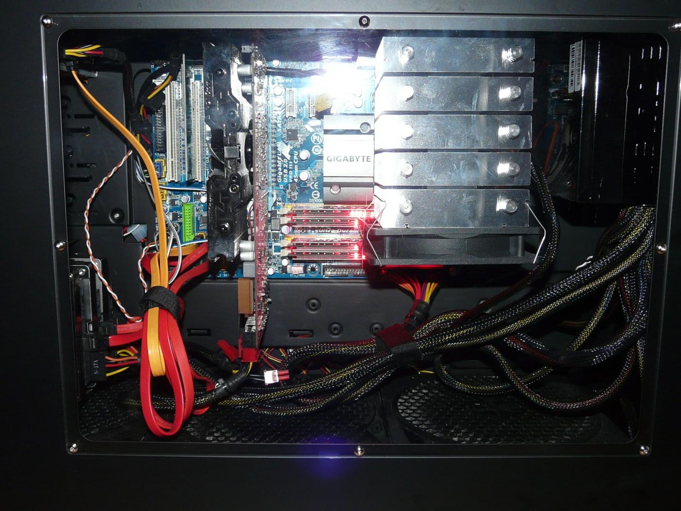

Zweiter Anhang ist Blick in die Hardware-Innereien. Ja, wurde inzwischen entstaubt. :)

die temps sehen alle ok aus
würde mal aufen cipsatz tippen das der zu heiß wird mal ein Lüfter vorstellen
wen du oc hast alles mal auf Standart laufen lassen

schonmal angepackt? also den nb kühler? :)
Ich tippe auf die Rams/Spwas der GK, die GPU wird zwar gekühlt der Speicher aber nur wenn die 3x180 drauf pusten. Verpass dem Kühler der GK mal nen Lüfter auf Silent, mfg
Ja habe bei meinem UD3 die WLP auf Nord- und Southbrige durch Prolimatech Pk-1 ersetzt hat ganze 10°C gebracht. ;) Noch dazu kommt, das die Nordbrige verschraubt ist. ;)
Wie siehts mit der Southbridge aus? die hat doch meist nur mini Kühlerchen drauf...
SB sollte nich das Problem sein aber "Kabel"verlegung müsste man was tun zur Not mit gesleevten Verlängerungen die dicken Dinger irgendwo hinterm Tray verstecken
Jop...Ich denke mal die Kabel vor den Lüftern nehm ordentlich den Luftsrtom weg/lenken ihn um
bei mein GB wurde die nb so heiß das ich den kühler nicht anfassen konnte :(
