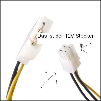

Hmm laut Handbuch musst du einen 12V Stecker ins MB stecken hab hier mal was dazu gemalt ;) bin aber net so gut darin. Guck mal ob du sowas am Netzteil hast und den passenden einschub am board. Eventuell gehts dann :d

Da fehlt definitv der 12V P4 Stromstecker.
Ab dem P4 brauchen alle Intel Boards diesen zusätzlichen Stecker. Auch die späteren Athlon XP Boards sowie dann alle Athlon 64 Boards benötigen den.
@blueheaven
Falls Dein ATX Netzteil keinen so einen Anschluß hat ist es zu alt ... dann benötigst Du ein neueres.
