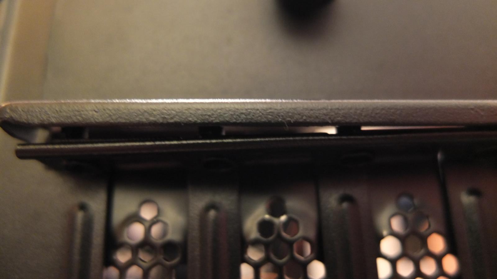

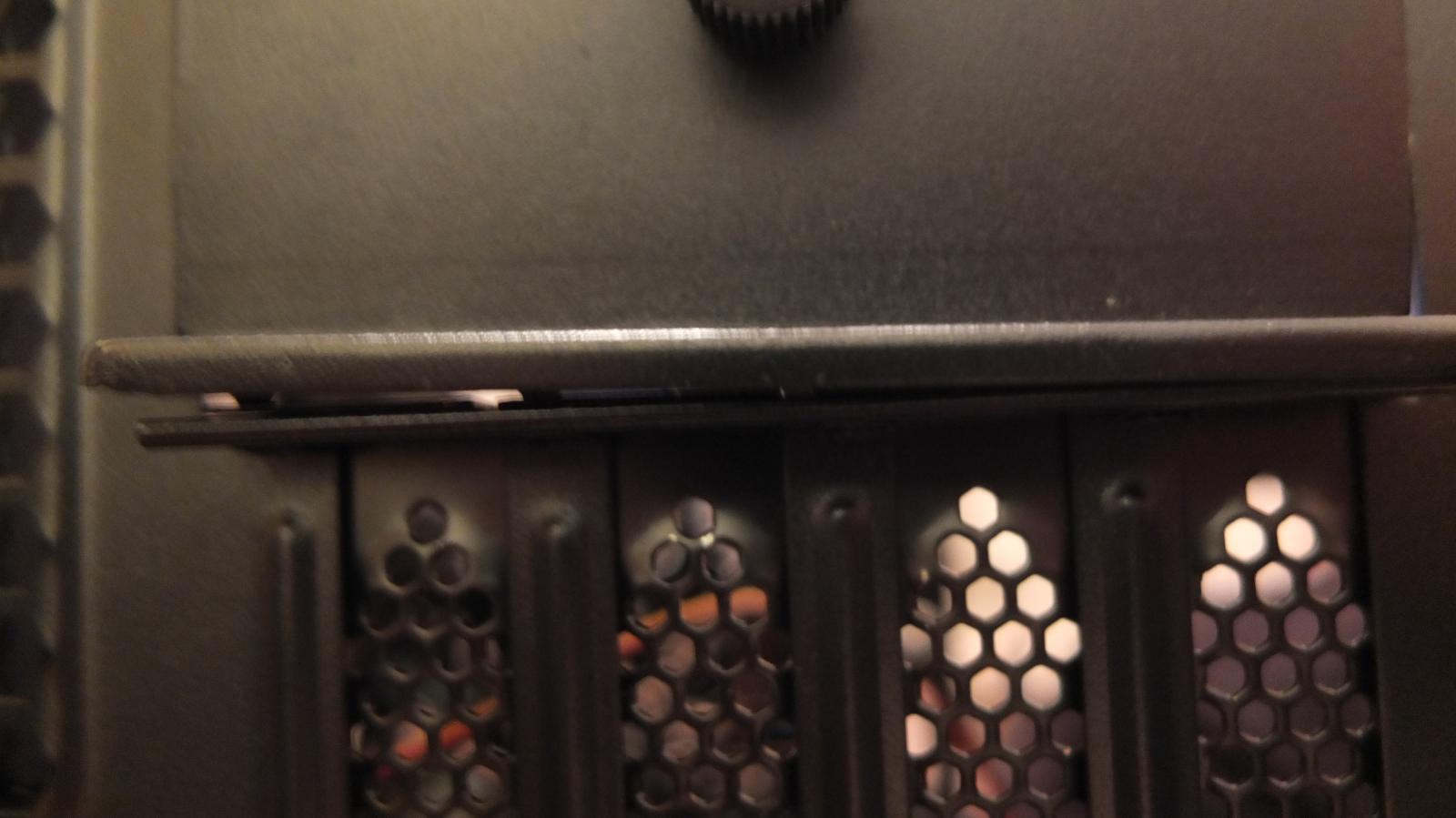

update: hab beim wiederzusammenbauen des gehäuse bemerkt, dass selbst die lasche (abdeckung) die alle slotblenden festhalten soll nicht passt. wenn die lasche in das loch der ersten slotblende kommt passt die lletzte nicht mehr und wenn die letzte passt, dann passt die erste nicht mehr.
liegt wohl höchstwahrscheinlich am gehäuse, muss sie wohl zurückschicken.
