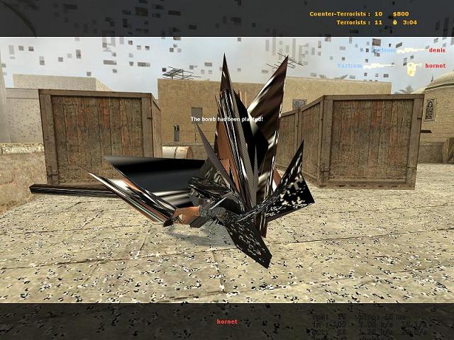

Ich habe meine alte Geforce2 gerade gegen ne Gigabyte 6800gt getauscht (Forceware 66.93), und jetzt sieht das ganze so aus.
Das Beispiel ist von CSS.

Das ist doch das Armory-Pack, oder? :) Daran liegts sicher nicht? Übertaket? Temperaturen überprüft?
bissel mehr infos wären nicht schlecht. forceware noch so wie mit der gts? wenn ja: runter damit und mach dir mal den 71.24 drauf.
probier mal nen anderes game aus aber teste mal mehr und dann melde dich nochmal.
nee.
Temp geht nachdem was ich gesehen habe nich über 75 Grad. Nix übertaktet, nur eingebaut, installiert, probiert. seitdem auf Fehlersuche :(

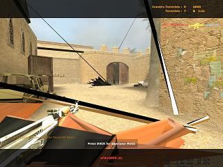

Nochmal etwas größer...

sihet böse....hatte sowas ähnliches auch mal, das lags am treiber.
hast du die forcewaretreiber auch noch einmal neuinstalliert nachdem du die graka gewechselt hast ??
wenn nicht solltest du das schleunigst tun ;)
Fällt mir nur eins ein, wenn du alle Treiber getestet hast und das nicht gebracht hat kannst du nur noch umtauschen.
Hatte auch Grafikfehler bei meiner 6600 GT, die neue läuft aber nun !
@emerald jo, hatte ich gemacht. ungefähr jetzt 27 mal :(
Hm.. Diese Fehler erinnern mich verdammt an meinen ersten Athlon. Nachdem ich auf ner Lan war, hatte ich exakt die gleichen Fehler. Hab da auch Treiber hin und her installiert.. Half alles nix. Es war tatsächlich die CPU. Durch den Transport war eine kleine Ecke der DIE abgebrochen: D3D Spiele liefen noch fehlerfrei, aber OpenGL Spiele verursachten genau diese langen Balken im Bild. Ergo würd ich die Karte mal bei nem Kumpel testen.
sieht ja abgefahren aus. mach ma dringend den 71.24 treiber drauf. ich hatte auch bei ein paar spielen grafikfehler, den treiber installiert und alles lief wunderbar... :bigok:
