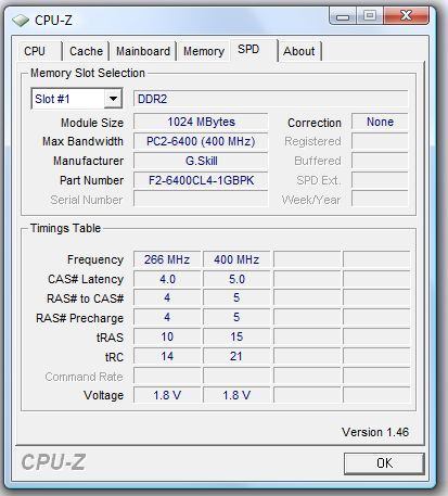

Ich habe mir auch den E8400 bestellt, dazu das Gigabyte GA-X48-DS4, und 'ne Ati 4870. Speicher nehme ich noch meinen "alten" ( 4x 1GB G.Skill PC2-6400 ).
Ich wollte eventuell auch etwas takten, auch wie Unterfranke auf 3600Mhz.
Also müsste ich die Einstellungen genauso übernehmen wie jorjaco1101 sie angegeben hat?
CPU-Z zeigt mir in der Timing Tabelle bei 400Mhz folgendes an: siehe Pic.
Und die Speicherwerte muss ich dann so einstellen wie CPU-Z sie bei 400MHz angibt?
Sollte ich mich mit dem FSB vorsichtig vorantasten und verkraftet es die CPU, das ich gleich den Wert des FSB auf 400 Stelle?
Genau wie der jorjaco...vielleicht brauchst du mehr Volt füers ram..weil es 4 x 1 gb sind
Das würde, wenn schon, die Northbridge belasten, aber nicht den RAM selber.
