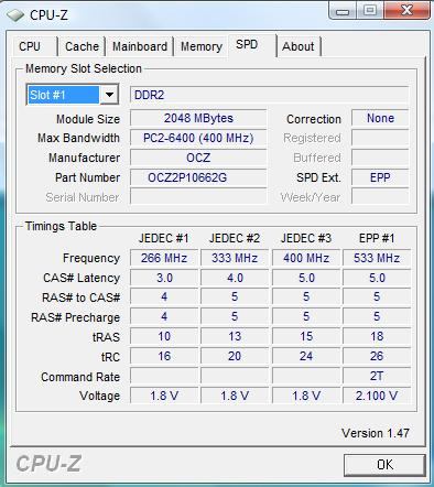

also auf der herstellerseite steht mein ram sei standartmäßig mit 2.1v getaktet. allerdings blick ich da bei cpu-z nich so ganz durch was die voltage betrifft. hab mal n bild angehängt. vielleicht kann mri einer von euch sagen auf welcher voltage der ram läuft.
PS: das mit dem rohen ei werd ich beachten. leider hab ich keine möglichkeit mir direkt helfen zu lassen. ich kann nur hoffen das ichs allein hinbekomme.
CPU-Z zeigt dir die momentane Ramspannung nicht an. Da brauchst du zB. HW Monitor !
Oder schau eben im Bios nach unter MIT. Everest sollte auch die Ramspannung anzeigen !
Bei 1000 MHz könnten auch 2,0 Volt reichen aber stell den Speicher ruhig auf 2,1Volt ist ja nicht soviel !
