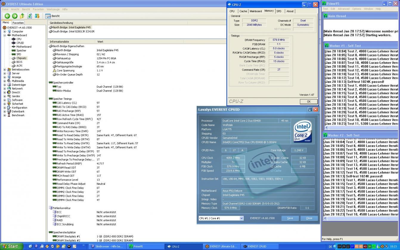

Hi!
Wo stürzt er denn ab? Das ist leider auf Deinem Screen nicht zu sehen, dafür Everest ganz groß, was kein Mensch braucht!:(
da habe ich nicht drauf geachtet. Aufjedenfall liefen alle einstellungen, die ich oben berichtet habe ca. 15 min nur stabil.
Hi!
Demnach ist er bei 768k hängen geblieben, oder?
Hi!
Wir reden jetzt die ganze Zeit über Large, oder?
ja, über large. teste ja auch nur large ;)
3 mal ca 15 min gelaufen danach fehler.
