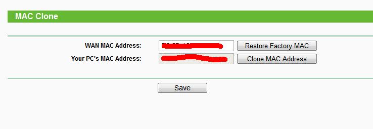

Hab den selben Router und mal in den Optionen geschaut, siehe Bild:

Meiner Meinung nach ja. Wie gesagt, die MAC Adresse musst du nicht eintragen lassen,du kannst sofort lossurfen. Der Router kann die MAC Adresse deines PC einfach clonen! Das ist ein Knopfdruck im Routermenü:
Ok, und die bleibt dann auch bestehen, wenn ich mit anderen Geräten surfen will!?
Dann würde ich das Gerät kaufen!
Ja, die bleibt solange bestehen bis du sie wieder änderst. Hab das Gerät 8 Monate lang ohne Probleme mit einer geklonten Mac im Einsatz gehabt.
