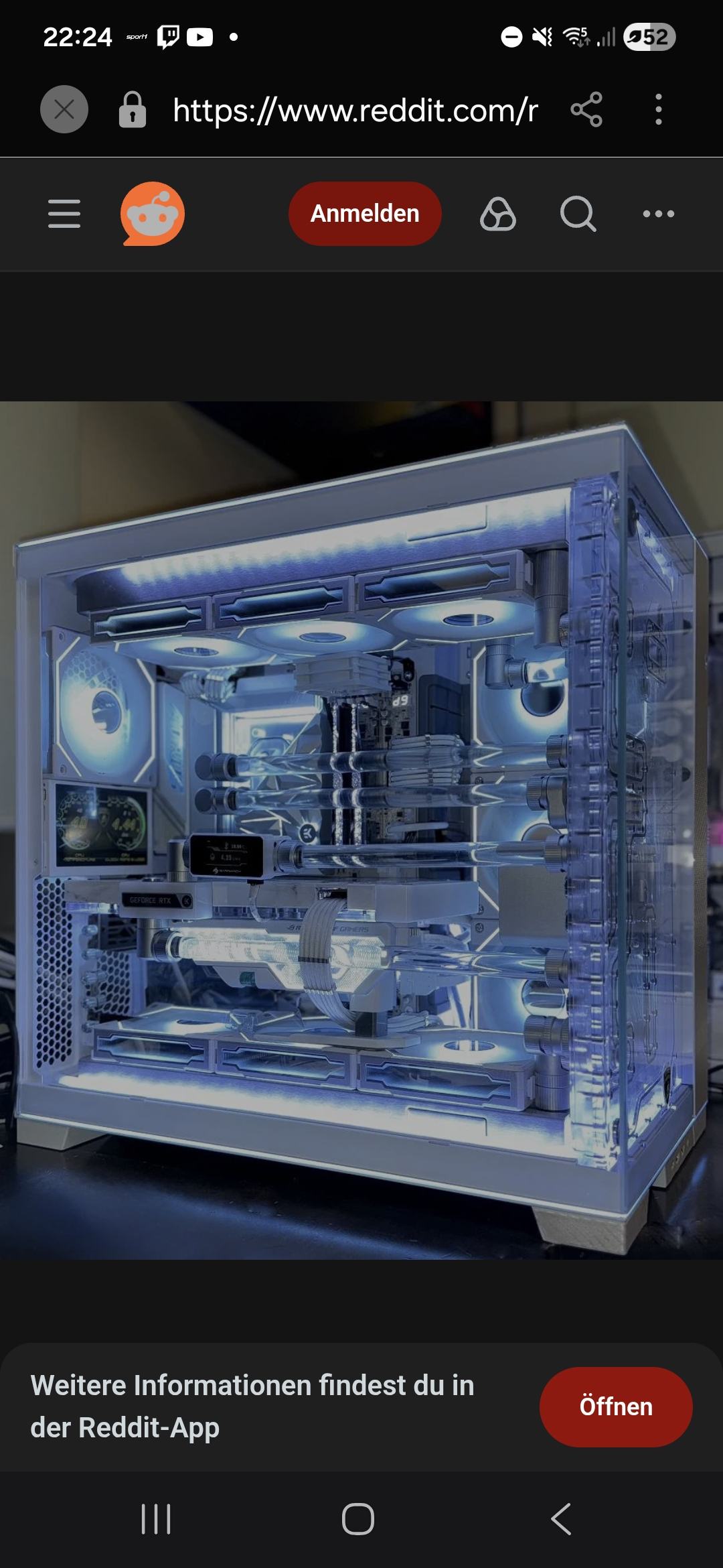

Liebe XX-Community,
ich baue seit vielen Jahren meine PCs selbst und wage nun endlich den Schritt das erste System mit einer Custom WaKü umzusetzen.
Insbesondere bei der Auswahl der geeigneten Fittiche und Schläuche bräuchte ich eure Hilfe. Aber erst der Reihe nach...
Zunächst die Hardware:
-Ryzen 7 9800x3D
-Asus Crosshair Hero X670e
-G.Skill Trident Z Neo 32GB CL30
-Be Quiet Dark Power 13 1000W
-RTX 5090 Aorus Extreme Waterforce WB (normaler horizontaler Einbau geplant)
-Lian LI O11 Dynamic Evo RGB
Kühlung:
-EKWB EK Quantum Velocity2 D-RGB AM5 (Plexiglas/Nickel), bestellt
-EKWB EK Quantum Reflection 2 PC-O11D Evo D5 PWM D-RGB (Front), bestellt
-EKWB EK Quantum Surface P360M, black, (Top), bestellt
-EKWB EK Quantum Surface P360M, black, (Bottom), bestellt
-EKWB EK Quantum Surface S360M, black, (Side), bestellt
Wird dies mit schmalen 15mm Lüftern funktionieren? Wo sind hierbei die Probleme (Kollision mit Anschlüssen der Distro-Plate?)
Oder würdet ihr mir dringend empfehlen ein Surface P280M oder sogar S280M vorzusehen?
-Lüfter
3St. Lian Li Uni P28 (Top,exhaust), geplant
3St. Lian Li Uni P28 (Bottom, intake), geplant
3St. Thermalright TL-D12 oder Noctua NF-A12x15PWM (side, intake) geplant (von LIAN LI leider keine 15mm Lüfter bekannt)
1St. Lian Li Uni P28 oder ähnlich, (Back, Exhaust)
Spricht etwas gegen das Kühlkonzept oder gibt es Optimierungen?
-Fittiche / Schläuche
Grundsätzlich sind Softtubes geplant aufgrund der Tatsache, dass es der erste Wakü-Built ist und es einfacher zu handeln ist. Rein optisch vom Aufbau möchte ich mich aber an dem Built im Anhang orientieren. Ein Flow-Meter und ein Ablassventil möchte ich im Kreislauf integrieren.
Wenn nichts dagegen spricht möchte ich auch gerne die Radiatoren (Top und Bottom) direkt mit Fittichen/Adaptern mit der Distro-Plate verbinden.
Wie sieht eure Empfehlung der noch fehlenden Produkte aus?
Vielen lieben Dank im Voraus.

Ist EK wieder bestellbar?
Da das hier ein PC für das Aussehen ist: Softtubes werden warscheinlich nicht so gut aussehen. Die werden durchhängen und auch nicht so klar sein wie Hardtubes. Verwendet werden dort EK Quantum Torque Fittinge. Warum bleibst du nicht bei denen?
Andere Möglichkeit sind Corsair/Bitspower. Aber ob du das so wie in dem Beispiel hinbekommst... versuch es.
Ob du mit 15mm dicken Lüftern auf einem Radiator etwas erreichst, würde ich persönlich infrage stellen:
Erst ab ca. 40db kommt überhaupt ein statischer Druck zustande... Da würde ich lieber den Radiator in der Seite weglassen oder auf die Distroplate verzichten. Ich kenne den Build von deinem Bild nicht, aber der hat doch auch normale 25(?)mm Lüfter verwendet. Ich glaube nicht, dass der 3.Radiator mit dünnen Lüftern den Kohl fett macht. Eventuell hast du sogar mehr davon, wenn du da reverse Blade Lüfter als Intake einbaust, um die Gehäusetemperatur zu senken. Radiatorfläche allein hilft nicht, wenn du nur warme Luft darauf bläst - und mit den 15mm Lüftern wird das sowieso nicht viel Luft sein.
Meine Meinung:
Wenn du so viel Geld für Hardware ausgibst, geh doch bitte auf Hardtubes.
Softtubes sehen einfach billig und demnach auch schei.. aus und machen die komplette Optik kaputt. In meinen Augen. Vor allem wenn du mit einer Distro arbeiten willst.
Nachtrag: für Distros schau mal bei Stealky Customs. Die haben gute Sachen.
Fittings und Hardtubes sind relativ easy zusammengestellt.
Radiatoren sehen gut aus wären mit aber keine 100€ pro Stück wert, da man davon wirklich nicht viel sieht.
Ich setzte hier auf Alphacool 30mm Radis. Kann dir aber leider keine Erfahrungen zum Unterschied zu dickeren nennen.
Lüfter in 15mm ist absolut Quatsch in meinen Augen.
Ich habe in meinen letzten 3 Builds (bauen fast jedes Jahr neu) einiges ausprobiert und bin derzeit auf Lian Li Uni SL Infinity.
Ich kann's nicht empfehlen um ehrlich zu sein. Ich bin mit einem Kollegen gerade am Überlegen was wir machen, da die einfach suuuper laut sind!
Ich hatte vorher ThermalRight für 13€ das 3er Set und die waren VIEL! besser. Traurig aber wahr.
Mein Kollege hat seit gestern Arctic P12 Pro am testen und ist jetzt schon begeistert! Gibt's mittlerweile auch als reverse Version.
Ich könnte hier jetzt noch unendlich ausholen aber das würde hier den Rahmen sprengen. Gerne per DM oder Discord mehr.
Schlauch sieht bei so einem Build Scheiße aus.Da du hier von der Distro eh fast nur gerade Verbindungen evt.mir ein paar Offset's hast,würd ich das einfach mal probieren mit den HT.
Die sind nicht teuer.Da kann man auch mal n Packung verblasen.
Zu 15mm Fans würde ich auch nicht raten, die müssen dann fast Vollgas laufen.Arctic P12 Pro sind nur zu empfehlen.
