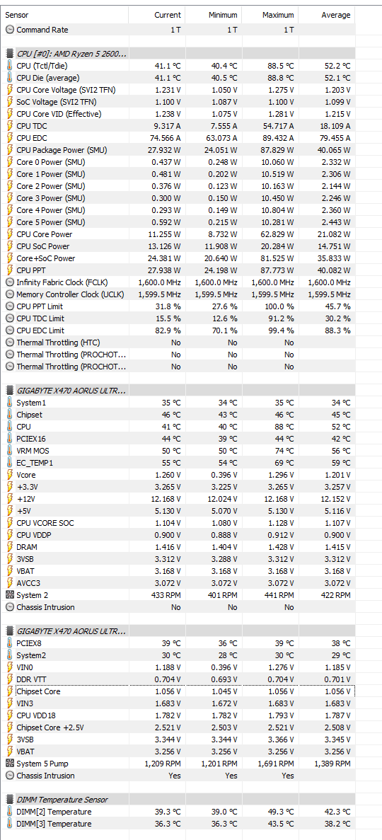

Nach meinem Verständnis der Anleitunen deutet dies auf ein problem mit der Spannungsversorgung hin.

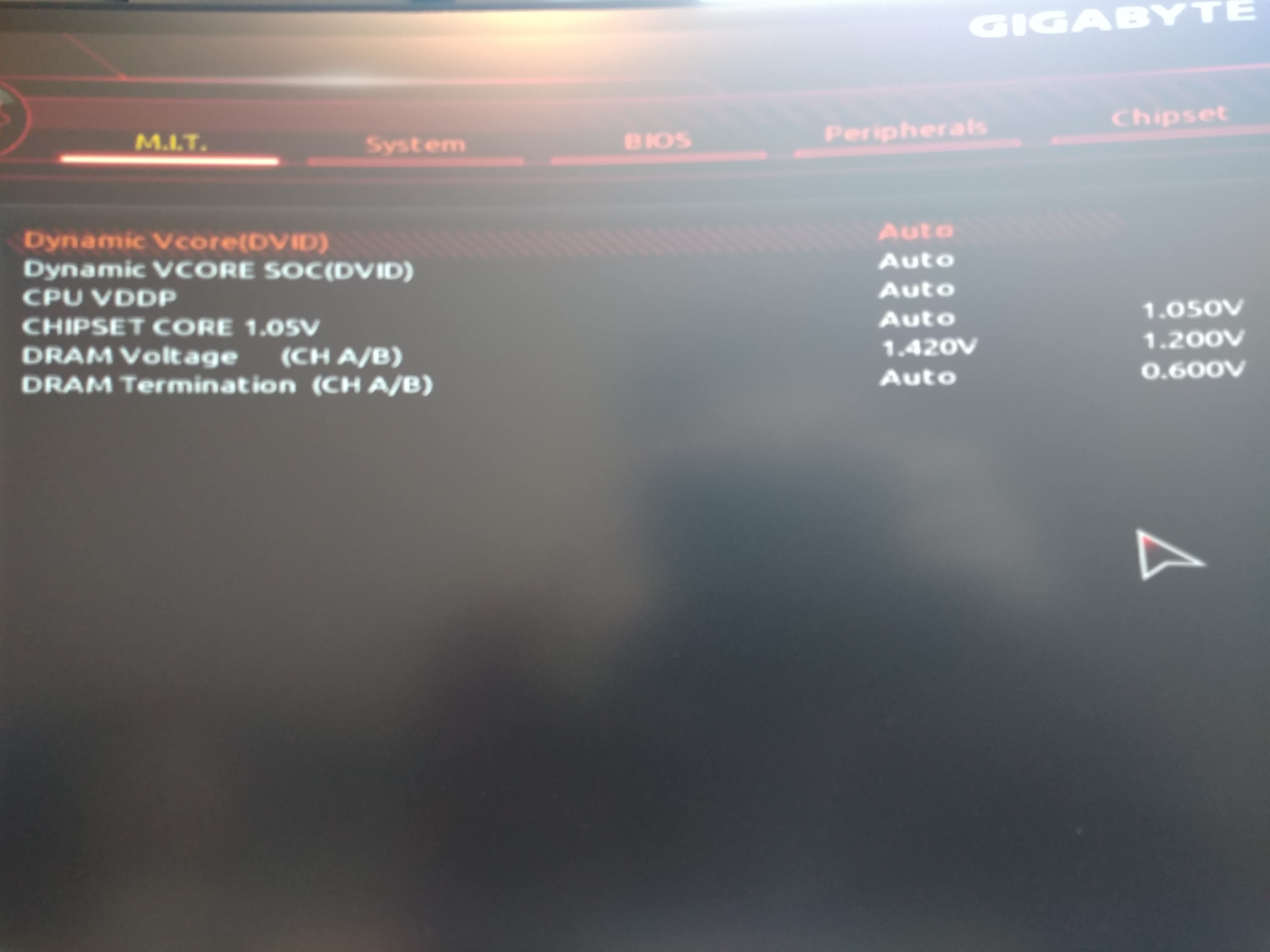

Die Spannung vom RAM habe ich bereits auf 1.42V gestellt, anliegen tun laut HWInfo 1.416 (min 1.404V, max 1.428V). Höher möchte ich hier erstmal nicht gehen?
Demnach bleiben noch die SOC bzw Chipset Core Spannungen, wobei ich nicht ganz sicher bin, wie ich die auf meinem GB Board setzen soll.
Hier halte ich mal meine Versuchten Werte fest (Dank geht an ZeroCoolRiddler für die Grundlegenden Empfehlungen)
Diese werte lasse ich erstmal konstant, so konstant frühe crashes bei AIDA kommen ja vmtl. von anderen Werten. Kann also später optimiert/verifiziert werden?

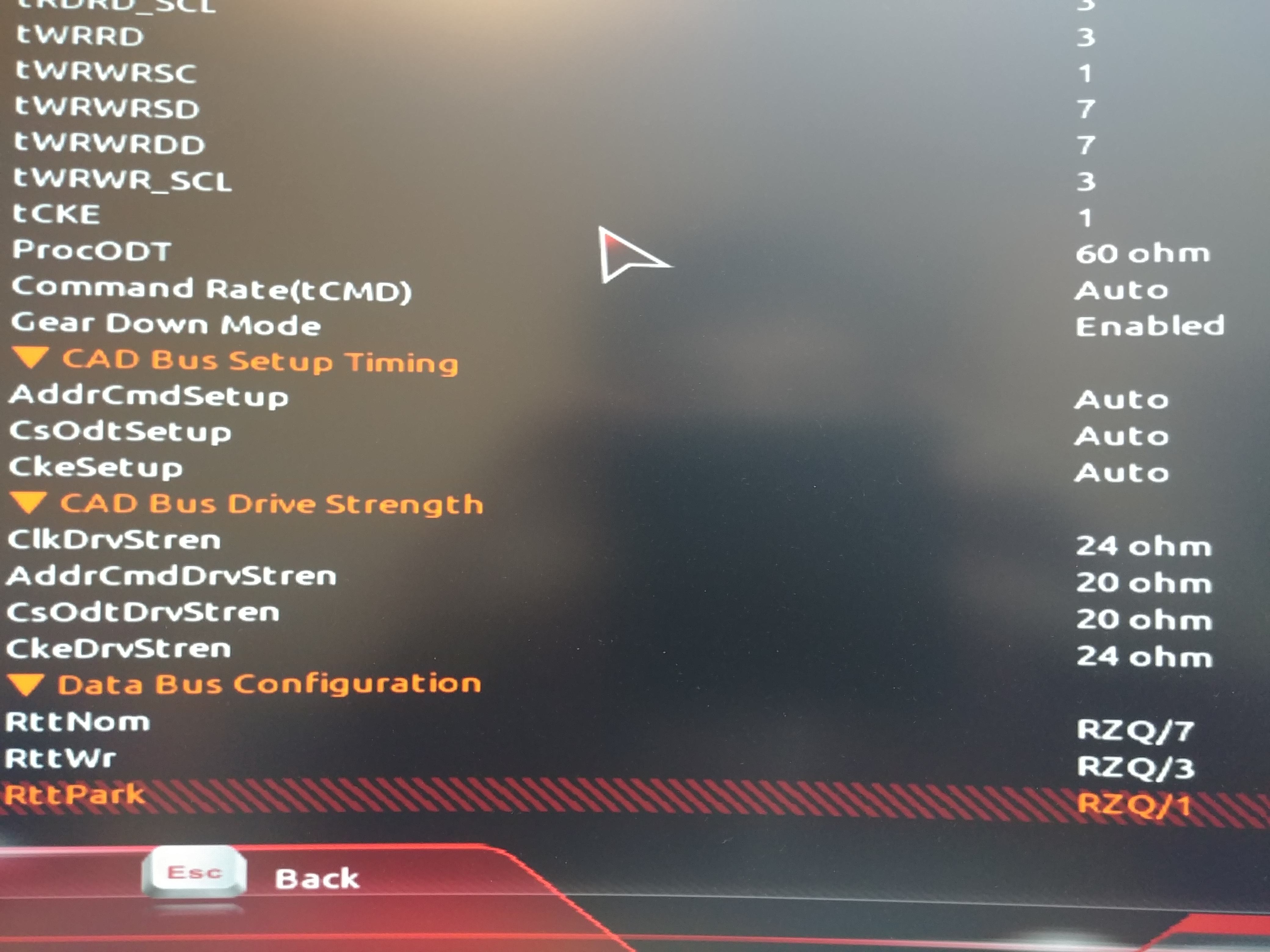

ProcODT 53 und ProcODT 60 (aktuell)
RTT 7/2/1 und RTT 7/3/1
CADs 24-20-20-24
Vdimm 1,42v, anliegen tun meist 1.416

Dies sind die aktuellen Einstellungen, ich ergänze gleich noch ein Foto vom UEFI.
Meine nächste Frage wäre dementsprechend,
Welche Voltages würdet ihr mir empfehlen zu testen (bzw. welchen Bereich) und wofür genau stehen die folgenden Werte?
CPU VDDP: -0.2V bis + 0.7V
Dynamic VCore Soc(DVID) +0v bis +0.3V
Chipset Core (default 1.05V) in 0.02V Schritten einstellbar.
In dem oc guide konnte ich leider nicht alle so wiederfinden.

Da ich nicht sicher bin, ob GB die RTT werte in anderer Reihenfolge hat, welche genau meinst du mit Rtt 5 3 0 @Reous ? Ich habe jetzt park als letzten Wert auf disabled gestellt.
ProcODT 32 habe ich versucht, es gab aber Probleme beim starten und der Takt wurde auf 1866 (9xx * 2) gesetzt.
ProcODT 34 lief 60 minuten in AIDA64 (Cache + system memory) durch.
Außerdem lief es 15 minuten AIDA Cache only durch (hatte bei anderen Settings bei mir deutlich früher Fehler geworfen als beides zusammen).
Falsche procODT zeigt sich aber so wie ich die Anleitungen verstanden habe ja meist direkt beim Booten/in den ersten AIDA minuten?
Ergo scheint (Bei 3000MHz) mein ProcODT limit bei 34 zu liegen. Schätze, das ist nicht schlecht für mein Setup.
Nom 5,
Wr 3,
Park Disabled
Ryzen 2000 profitiert mehr von einer niedrigen Proc. Ob jetzt 34 oder 40 sollte erst einmal egal sein, Hauptsache du bist von den 60ohm weg.

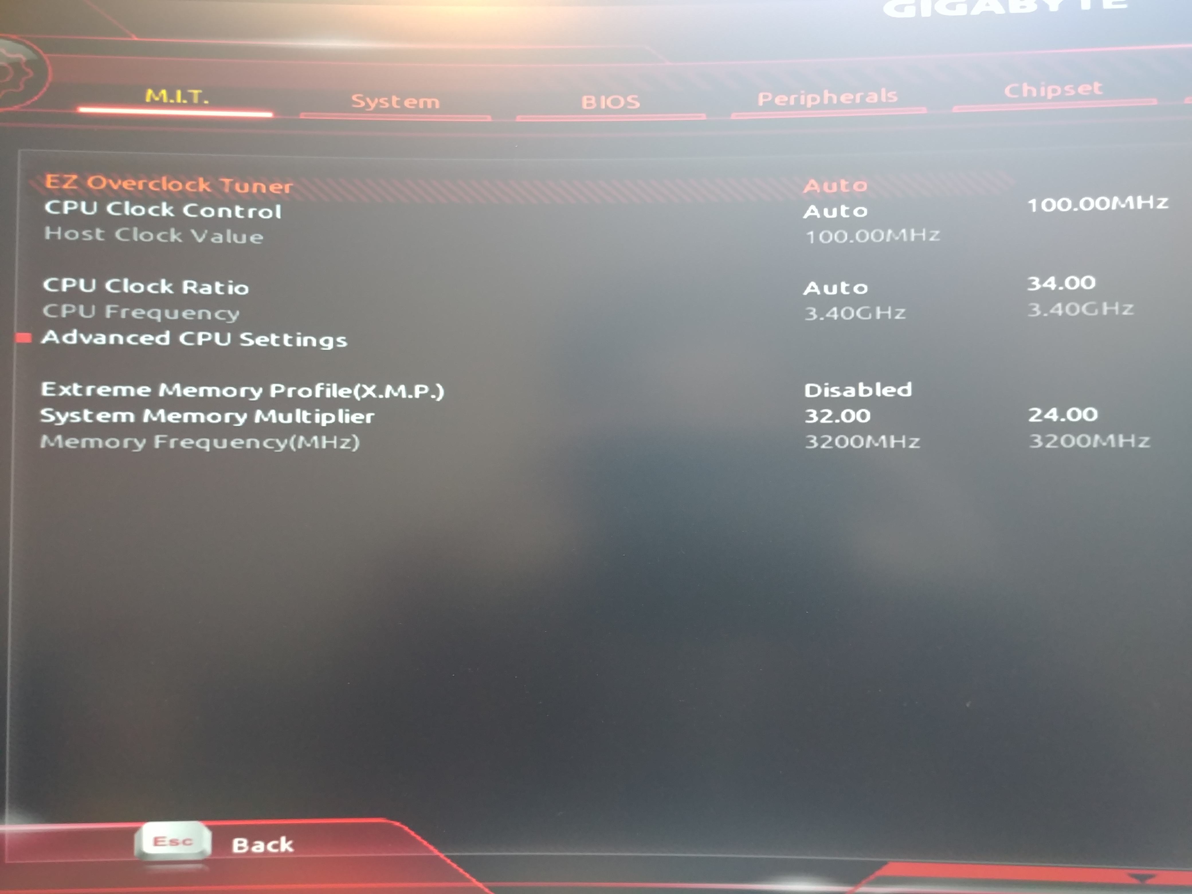

Ich glaube ich hätte echt erstmal jedes Kit einzeln testen sollen.
Selbs wenn ich das 2x16GB Kit alleine nutze mit XMP 3000MHz und sonst nem kompletten default BIOS schmiert mir die Kiste ab - Bild weg und pc läuft weiter.
Sowas hatte ich vor dem umbauen nicht.
Ich werde mal schauen wie ein BIOS reset geht und Memtest86 durchlaufen lassen, aber so langsam brauch ich echt nen stabilen PC damit ich wieder arbeiten kann.
Bios Reset brauchst du nicht zu machen, es reicht wenn du im Bios F5 drückst, für die Werkseinstellungen. ;)
Das hatte ich gemacht und das meinte ich damit, dass das BIOS sonst komplett default eingestellt war @Holzmann
Dennoch hat er, wenige Minuten nachdem ich AIDA beendet hatte (lief 30 min ohne Fehler), beim einfachen Browser die Bildausgabe beendet und ließ sich auch nicht mehr zum weiterarbeiten bewegen. Also nein, F5 reicht nicht.
